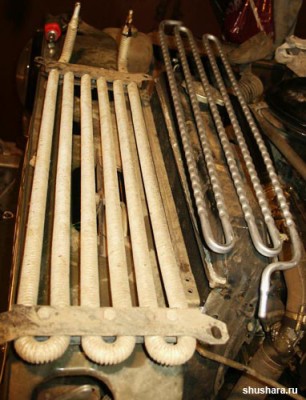

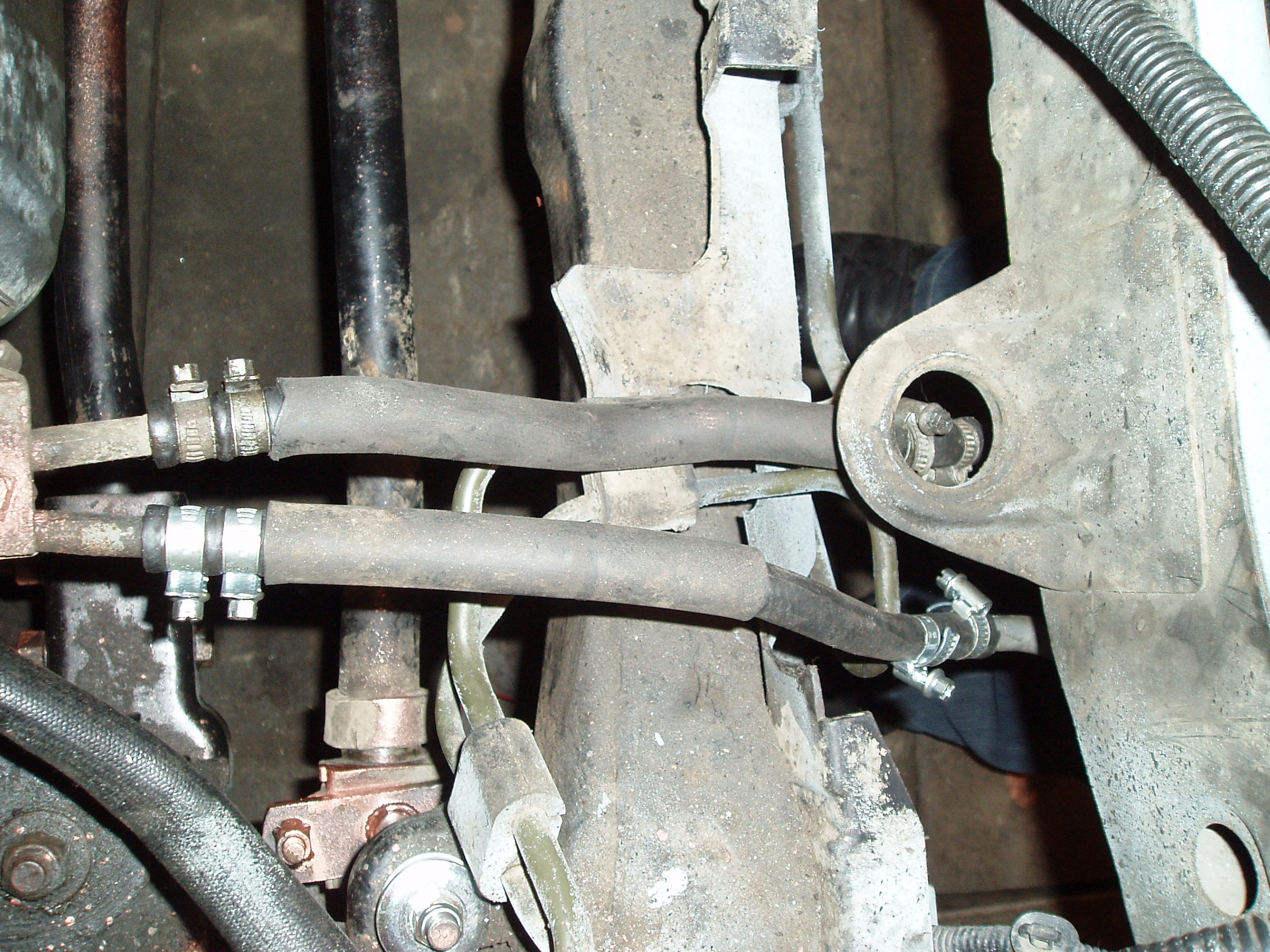

В ожидании запчастей приколхозил такой радиатор.

С виду красиво. А что с родным радиатором? Из чего девайс сделан? Как в эксплуатации? Интересно очень.

Со встоенным в основной была летом проблемма (закипятил масло в автомате)
150 км/ч в течении 20 минут и дым повалил с коробки (ехал с кондеем)
Но у меня тогда ещё не было карлосона кондея (бывший хозяин срезал его и не придупредил)
А этот вроде от патриота но подошол как родной ,на ходу не пробовал еще переборка двигла продолжается.

На новом радиаторе трубки развальцованы?А то я два раза масло из АКПП терял,давление там немаленькое могут слететь.

Развальцованны но не фонтан на фотках видно.
Трубки до вальцовки конусные.

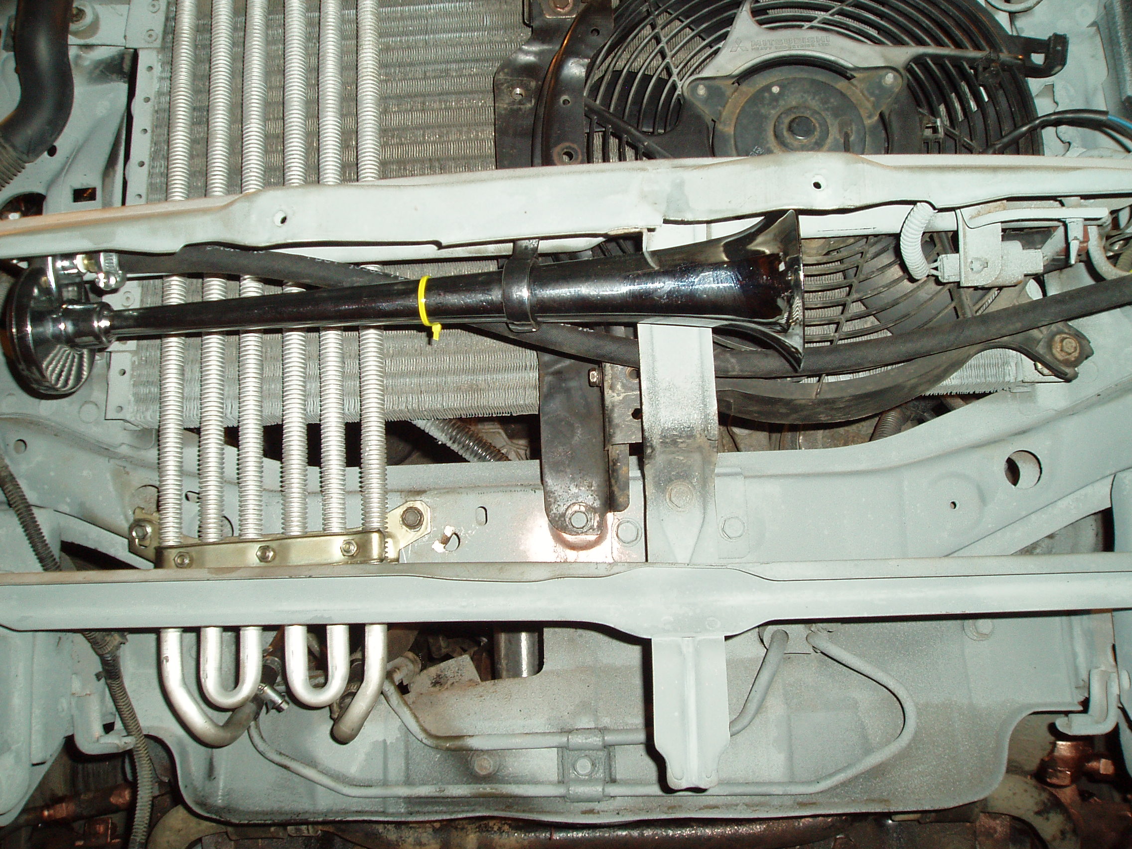

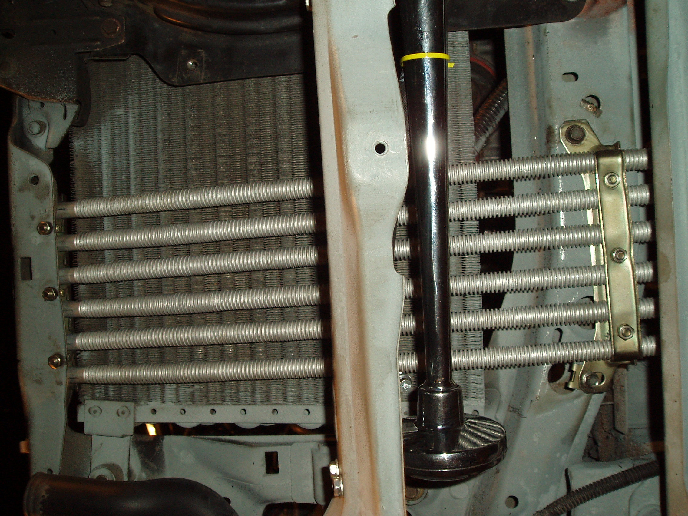

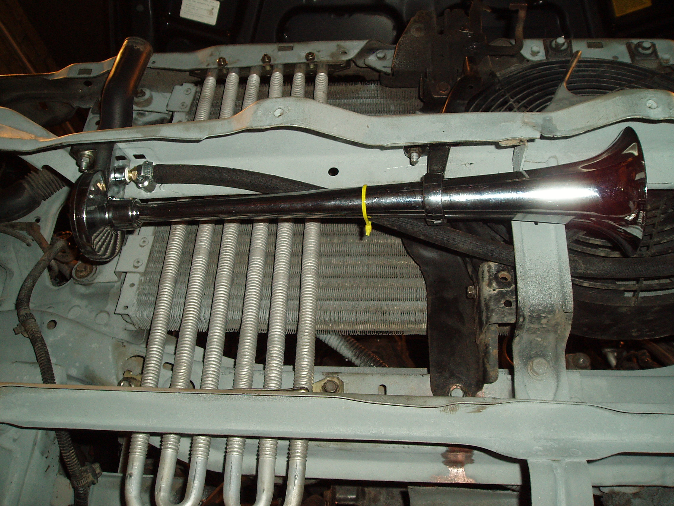

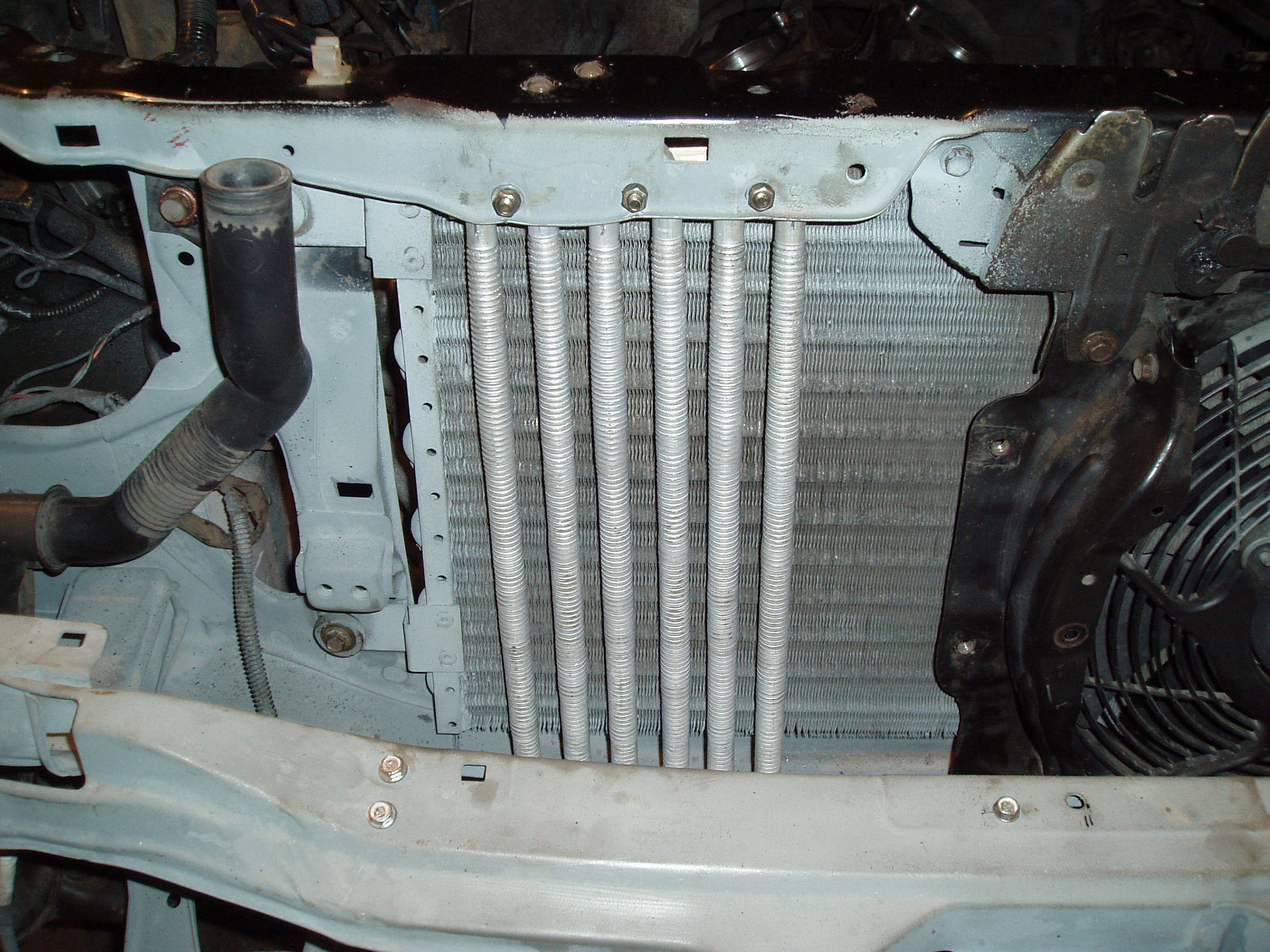

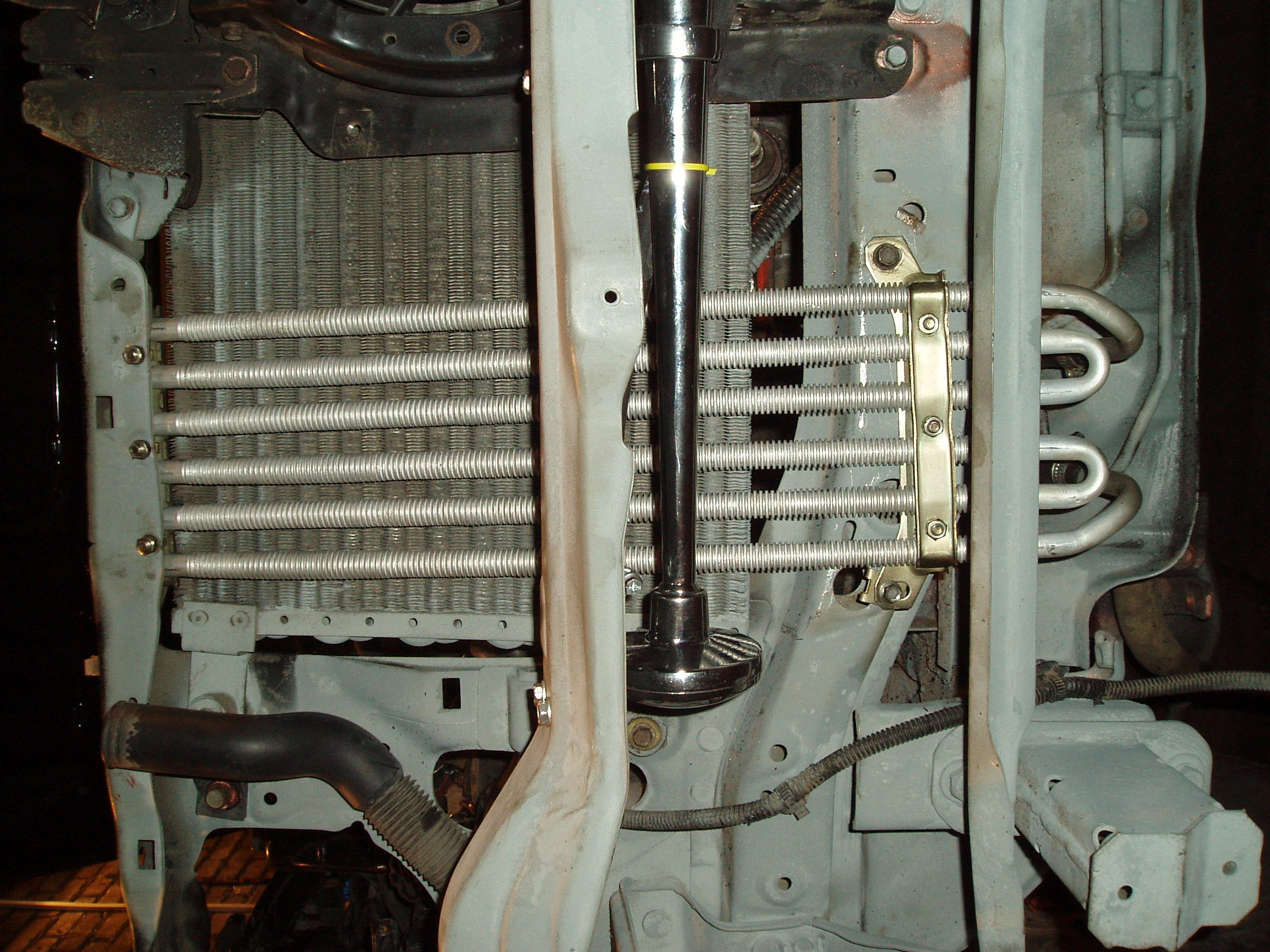

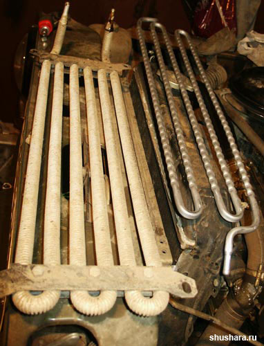

НА машинах где стоит доп. радиатор на АКПП в частности челенжер, поток жижи следующий АКПП - Охладитель основного радиатора - дополнительный радиатор.Дёма писал(а):то есть масло идёт акпп - доп радиатор - штатный радиатор - назад в акпп.
ТАк что нагревение от радиатора двигателя - чушь, то что коробка загнется от езды на холодном масле тоже в туже сторону веет...
Я когда расматривал вопрос доп. радиатора на эти трубки тоже смотрел, но чето мне показалась что конструкция родного челенжеровского радиатора, должна дать больший эффект вобщем в результате тюнинга вот что получилось, сначала так.
радиатор от делики.
Потом сверху был поставлен электровентилятор...
Если интересно могу выложить фоты..
