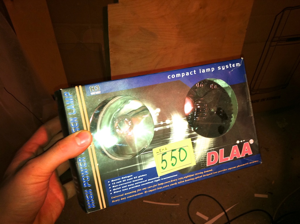

dudekewl
Сообщения: 622
Зарегистрирован: 01 июн 2009, 19:07
Двигатель:: 6G74 GDI
Мой автомобиль(и):: Pajero 3, Pathfinder r51
Поблагодарили: 8 раз
Re: Замена стекла в противотуманке
Сообщение dudekewl »
Можно не снимая..варварским методом.
Но лучше снять. Я и так, и эдак делал. Первый раз снимал, второй раз было уже влом.
Не снимая: берешь молоток..разбиваешь остатки стекла, выковыривываешь пассатижами кусочки. Выдираешь герметик. Берешь новое стекло, мажешь герметиком по фаре, вставляешь плотно. Лучше чем-нибудь прижать, чтобы не вывалилось. Через час уже нормально держаться будет (при условии гаража или лета, зимой на улице - только снимать)

dudekewl
Сообщения: 622
По диаметру подбирал, 90 мм. Брал на авторынке, какие-то китайские фары. DLAA, кажется, назывались. Стекла супер, выпуклые. есть прозрачные, есть желтые. Желтые поставил.

dudekewl
Сообщения: 622
Илья656 писал(а):dudekewl Блин где ж ты раньше был а то я уже вторую противотуманку покупаю. А толшина этих стекол больше чем на противотуманке. И если не трудно вспомни по точнее от каких фар ставил а то момент помоему очень щипитильный учитывая срок службы стекол противотуманок.
Вот коробку нашел, самих фар толком не осталось) Толщина больше, стоят уже второй год, все ок.
вот на машине:

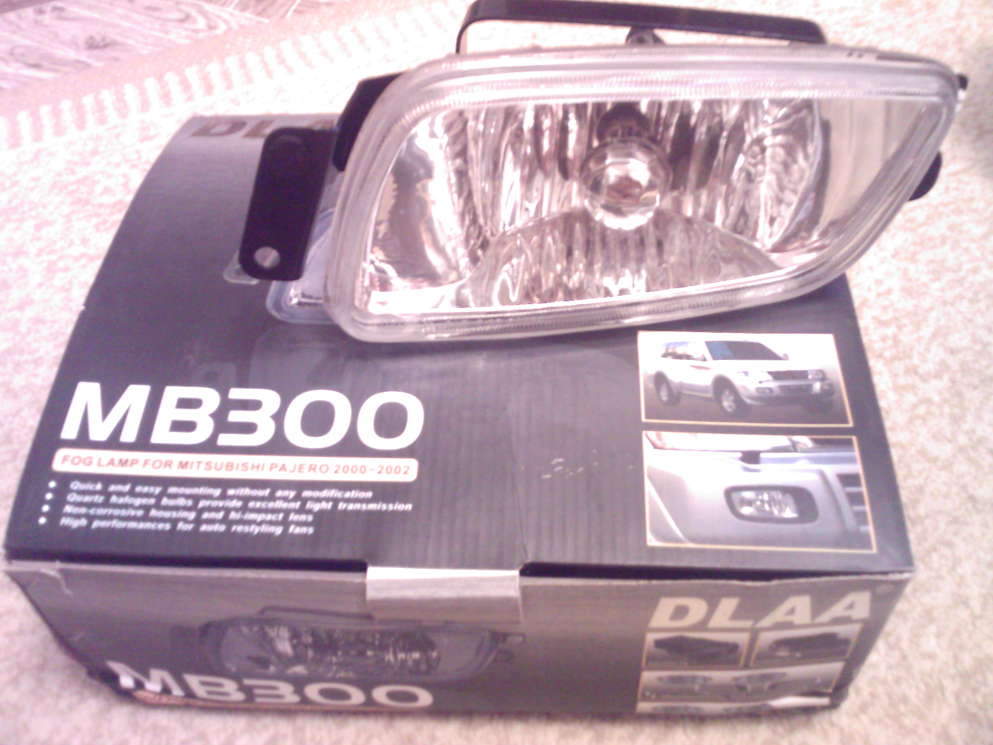

maksa-727
Сообщения: 74
Зарегистрирован: 27 фев 2009, 20:27
Мой автомобиль(и):: Pajero III 2000г.
Откуда: Томск(70)
Сообщение maksa-727 »
Vitalya-74 писал(а):А никто не менял стёкла на дорестайленговой модели (квадратные)? Может тоже есть какие нибудь аналоги?
Я купил себе фары DLAA модели MB 300 . Брал в Новосибе на рынке запчастей за 1900 :=-O: :=-O: ::-D: ::-D: рублей комплект (вот эта коробка)!!! В коробке кнопка,проводка, две фары,крепеж, хомуты, и прочий шмурдяк для установки
