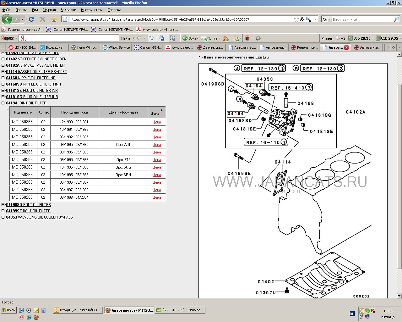

Блин, не добрался до мануала, а интересно всё же. На днях открутил нечто в таком чме, что оно сутки пролежало в бензине, чтобы я хоть понять смог, что я открутил. В итоге оказалось, что это 04102А (на рисунке), я изложил, как до него добраться, а в нём 04194 (на рисунке), видимо, это и есть датчик давления масла.

Этих деталей там две, это не датчик.

Я уже так же накалывался, даже тему создал: "не могу найти датчики". Там и картинка есть.
