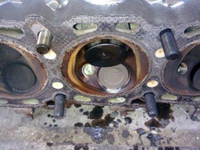

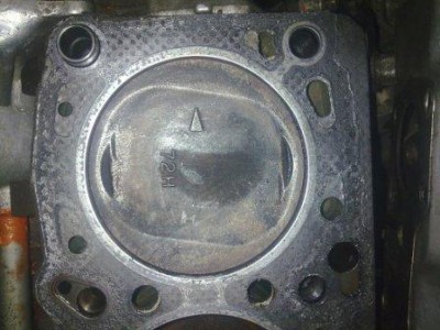

Проблема была найдена после замера компресии 1 и 5 цилиндры - 5 бар., а в 3-ем -0, после снятия головы оказалось, что когда то клапана доставали поршня блока цилиндров и были загнуты, видать рвался ремень. Вот тебе и контрактный движок, буду отправлять назад.

Re: 6G72 12 кл. двигатель плохо заводится и троит
Добавлено: 13 фев 2011, 14:32
NeT_S
Загнутые клапана на головке двигатель Mitsubishi Sigma 6G72 12кл.
Здесь видно как клапана<br />доставали поршень, двигатель от Mitsubishi Sigma 6G72 12кл.
Здесь видно как клапана доставали поршень, двигатель от Mitsubishi Sigma 6G72 12кл.

de
Я бы на твоем месте посмотрел внимательнее на движок, похоже повреждены только клапана, они по 450 руб за оригинал, три клапана выйдут в копейки, всяко меньше гемора, чем возвращать движок, опять получишь кота в мешке, а тут хотя бы уже видел состояние голов и горшков. Только втулки повнимательнее посмотри.
Добавлено: 14 фев 2011, 16:10
NeT_S
Спасибо за совет, но двигатель был на гарантии и уже отправлен. К тому же неизвестно, какое состоянием юбки поршня, т.к. клапана (хорошо) стучали по поршням и могла образоваться микро трещина. Под нагрузкой может выскочить проблема. Я так думаю. И еще, что показало бы вскрытие второй головы?
