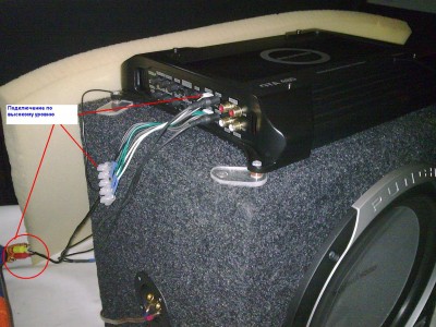

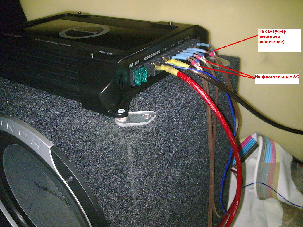

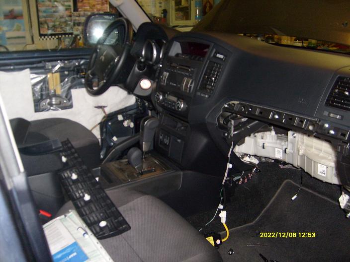

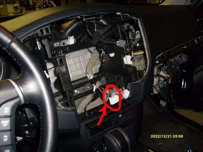

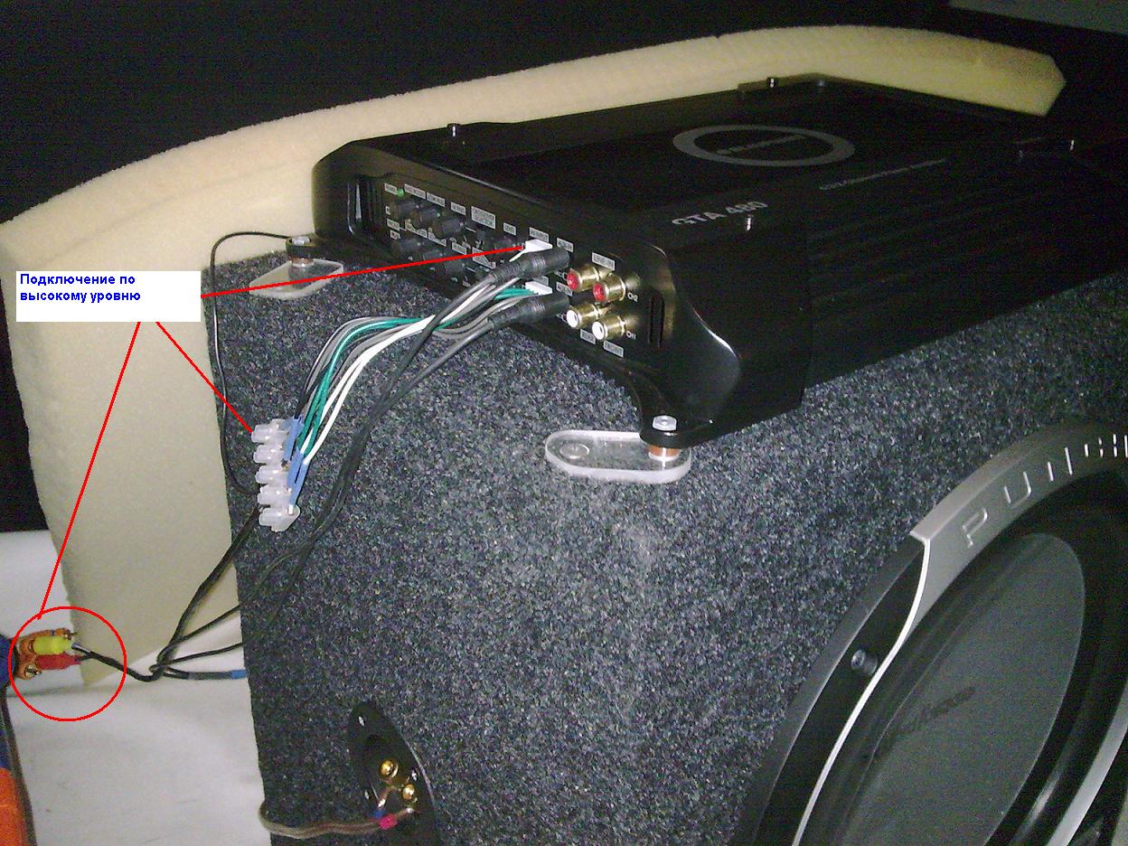

Если совсем кратко: себе сделал так--к разъему (тот который на жгуте проводов) на штатную магнитолу, подключил два разъема-тюльпана"мама" на коротких проводах. (Чтобы не резать провода(машина на гарантии)подключился к металлическим контактам разобрав фишку разъема). Они получились параллельными высокоуровнему сигналу L и R на передние АС.. Далее жирным межблочным кабелем(с двойным экраном) соединил с высокоуровневым входом усилителя в багажнике. Далее с усилителя на передние АС. Фон небольшой был, слышен только на минимальной громкости, после установки фильтра питания, практически исчез. Прокладка проводов в порогах-отдельная песня, пришлось снимать пластиковые накладки порогов,отвинчивать нижнее крепление передних ремней,снимать сами кресла, снимать пластик средней стойки и т.д. и т.п. Переделывал два раза т.к. в первый раз пустил сигнал от магнитолы по обычным акустическим проводам без экрана-фон заглушал полезный сигнал. Сейчас красота:-передние АС (тоже конечно поменял) высокие/средне-низкие частоты + добрый сабвуфер в багажнике.

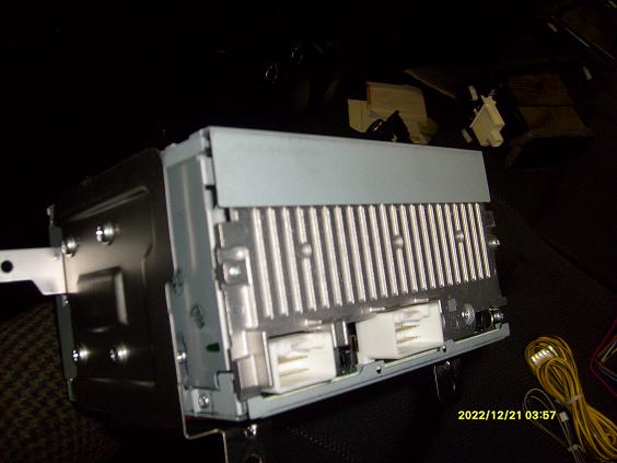

Тоже хотел так сделать вначале - снял и разобрал штатную голову -на выходе стоит микросхема (или две-точно не помню) усилителя, чтобы снять линейный сигнал надо подключиться к определенным ножкам этой микросхемы,
на которую как раз и не получилось выяснить маркировку.То-ли она была приклеена к радиатору, то-ли как-то хитро привинчена, в общем надо было чуть ли не выламывать ее оттуда. При непредсказуемом результате рисковать и пробовать вслепую не стали, а схемы аппарата нигде не нашли .

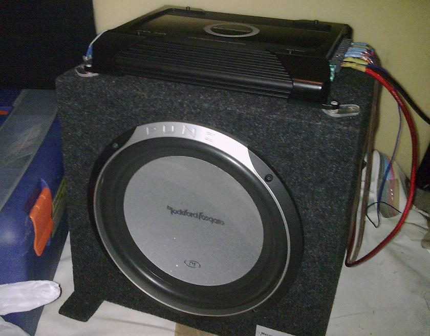

Даже если не получится сделать лин. выходы - по высокому уровню тоже относительно неплохо. Ключевыми являются замена фронтальной бумажной акустики (кстати высокочастотник там не самый плохой) и установка саба. Свой собирал на динамике Rockford 12 дюймов/закрытый ящик 31л. Меньший размер, мне кажется, не прокачает объем салона.
