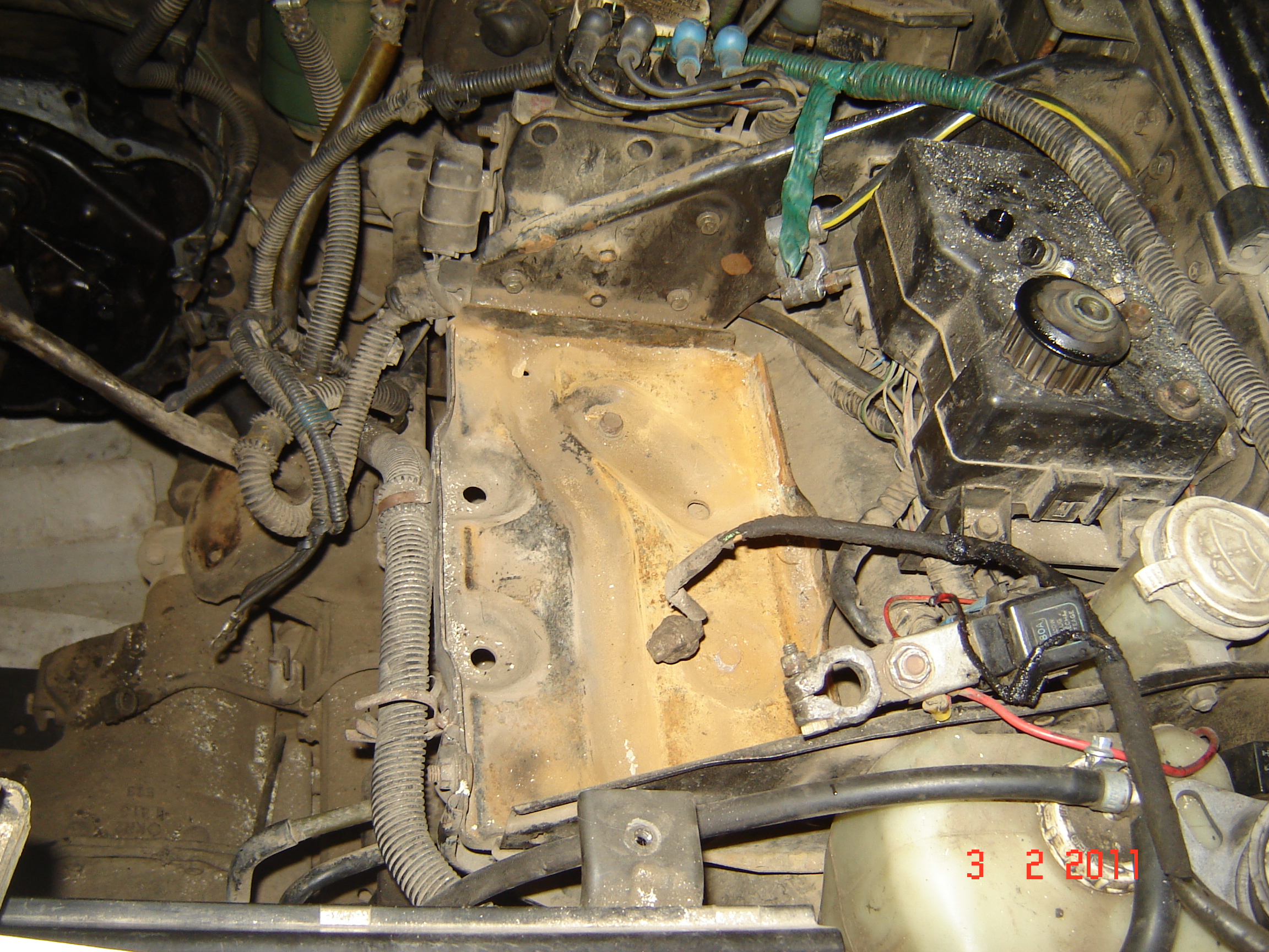

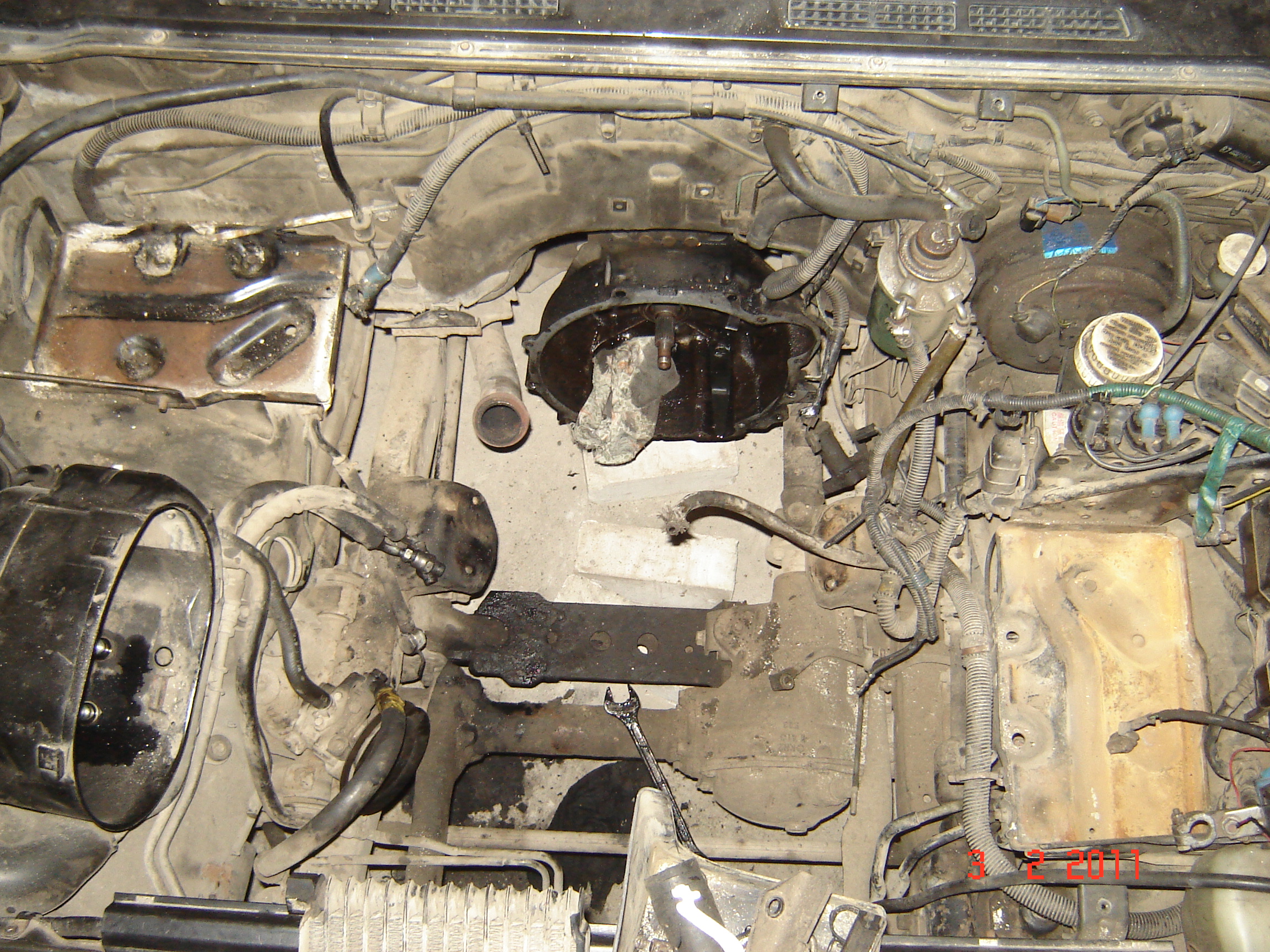

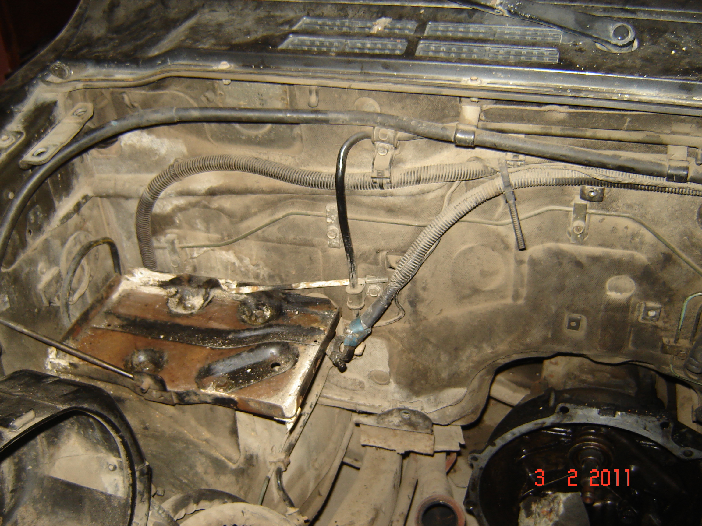

Re: Подставка под второй аккум...
Вот так
