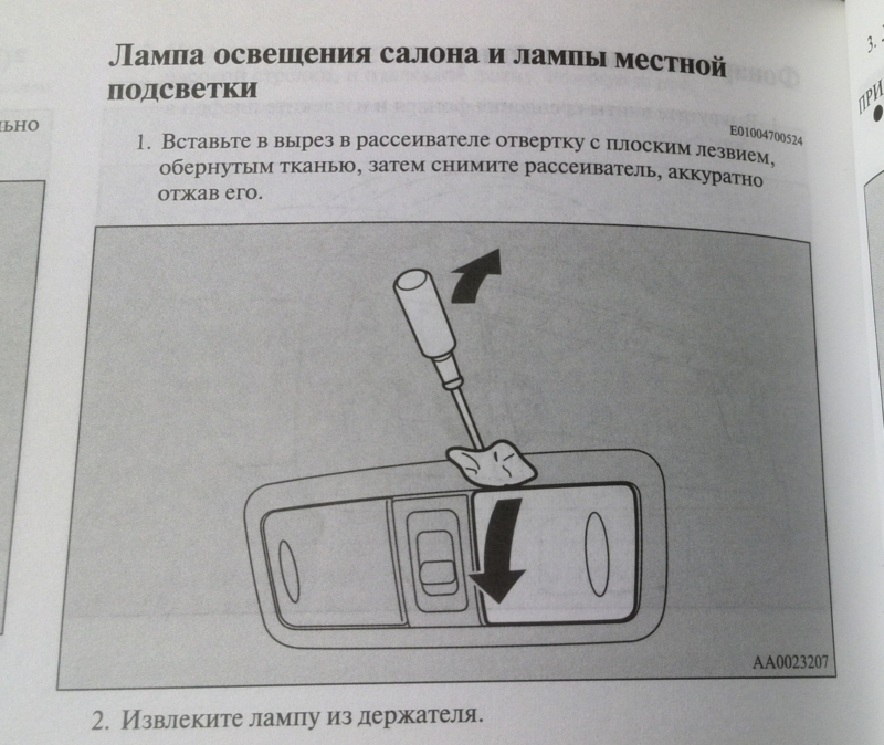

Привет всем! Перегорела лампочка в плафоне салона. А как ее менять? ни винтов, ни винтиков. Как снять плафон и заменить ее??

Вот, что написано в мануале.
"Вставьте отвертку в паз плафона и, осторожно поддев рассеиватель, снимите его. Выньте лампу из патрона.
Чтобы не поцарапать рассеиватель, оберните жало отвертки кусочком ткани".

Ну я лично тоже искал ответ на этот вопрос) на Ютуб нет такого видео, только про другие авто, а мне жуть как не хотелось сломать крепление плафона тыкая наугад отвёрткой :%):

Не шарящий писал(а): на Ютуб нет такого видео
какое видео ? ::-D:
там просто по картинке в книжке школьнику понятно :*PARDON*:

Для того у кого есть книжка :Botan:

Не шарящий писал(а): у кого есть книжка
Делов-то .. :*PARDON*: идешь в салон и покупаешь книжку вместе с машиной ::-D:
