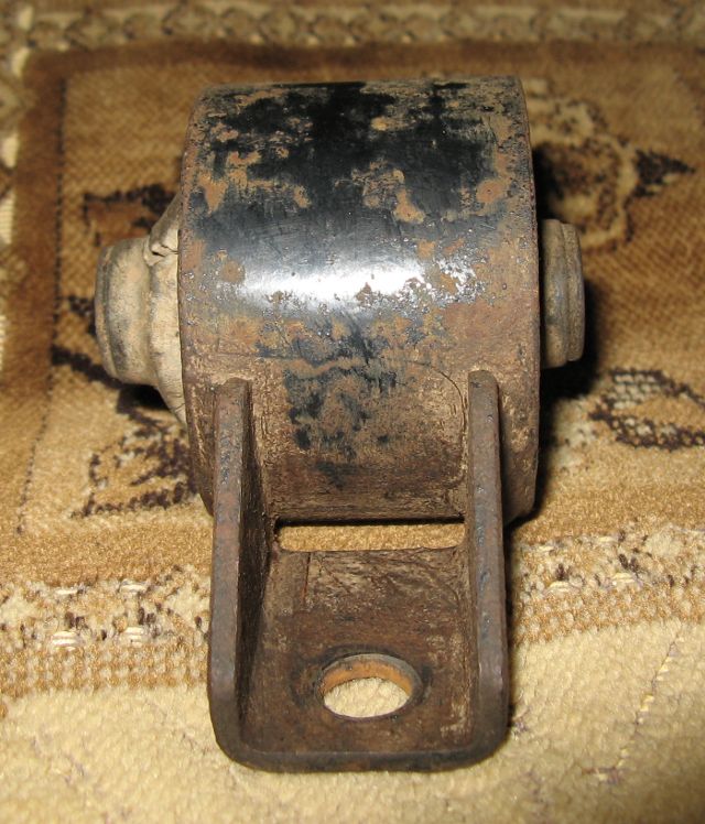

Re: Ушел передний мост
так вот в том то и вопрос, что задний сайлент (см фото) в натяжку.
получается что если не рычаги гнутые значит шруз с одной стороны его подпирает?
и еще попросик: возможно ли перепутать и неправильно прикрутить скобу в которую вставляется ухо с задним сайлентом? у кого есть фото как должно быть?
Скоре всего мост меняный, и немного другие размеры, поэтому и перекос. Шрус вряд-ли так может подпирать.greben' писал(а):получается что если не рычаги гнутые значит шруз с одной стороны его подпирает?
Скоба симметричная, но сайлент имеет направленность. Вот тема: http://www.pajero4x4.ru/bbs/phpBB2/view ... =1&t=65685
