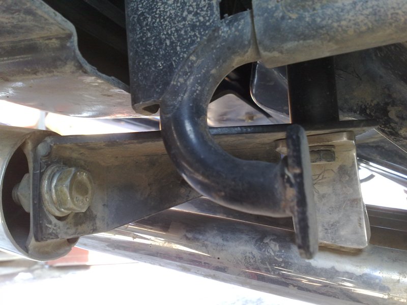

У меня Рольфольский кенгурин и крепится он по другому.Через 2 втулки на передние нижние болты зашиты днища.Ухо и крюк для буксировке остаются свободными.

samus писал(а):У меня Рольфольский кенгурин и крепится он по другому.Через 2 втулки на передние нижние болты зашиты днища.Ухо и крюк для буксировке остаются свободными.
вернее две длинных втулки впереди и две коротких сзади
че то не то сказал - это для комплекта: кенгур+защита поддона
Вот на фотке разберешься наверное
