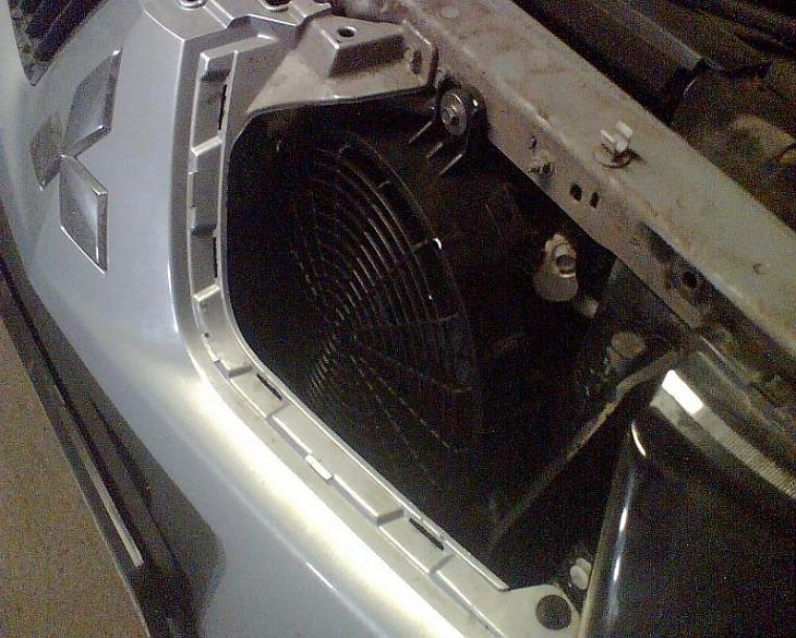

Сам вентилятор ставится так:
1) Снимается правая пластмассовая накладка "на себя"
2) аккуратно вставляется сам вентилятор.
Снизу его держат две резиновых наконечника, которые вставляются в родные пазы.
Сверху длинным болтом прикручиваем вентилятор к кузову.
3) Подцепляем разъем этого вентилятора, который прикручен изолентой рядом с датчиком забортной температуры.
Больше ничего делать не надо. Откручивать планку, которая держит датчик температуры, чтобы втиснуть вентилятор НЕ НАДО!
Все встает и так.
Теперь жду лета.
Через неделю лечу в Таи на родину паджерочки, как ей это объяснить - ума не приложу :*DONT_KNOW*:

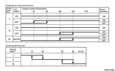

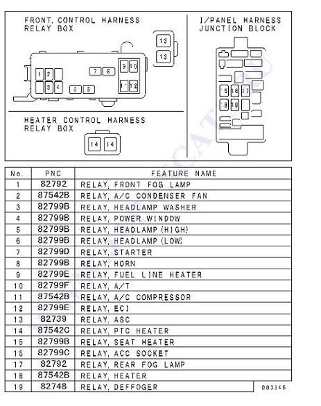

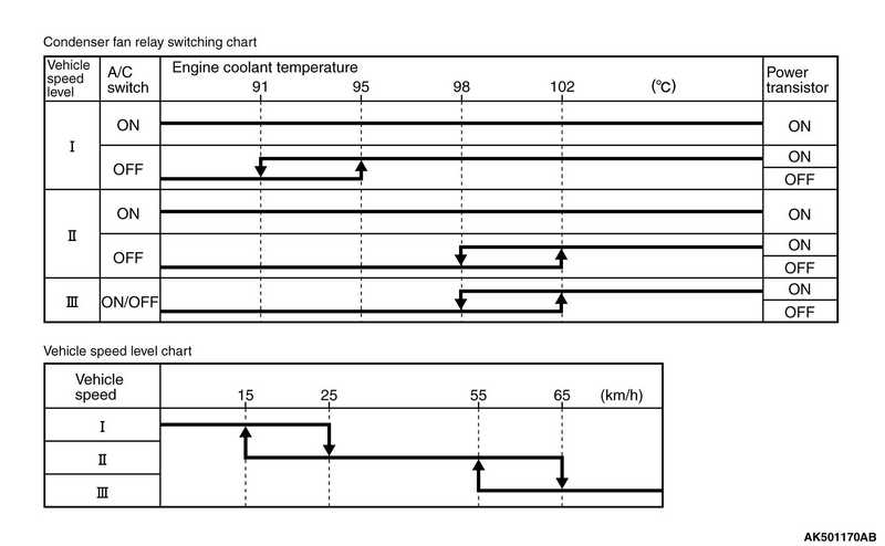

фото не мои, но у меня также :*YES*: Проводка, т.к. вентилятор родной то совпадает! Реле по схеме №2
Схема его включения возможно такая

Фото можно? Плюс хотелось бы фото куда точно реле пихать, и где разъемы проводки.

К стати а как он в оригинале должен крепиться?

Семнадцатый писал(а):К стати а как он в оригинале должен крепиться?
Это и есть оригинал, только в Россию его почему то не поставляют, либо экономят, либо считают, что у нас страна с холодным климатом и он не нужен... прошлое лето я запомнил...

Я имею ввиду что он так же с завода крепится или по другому?

Семнадцатый писал(а):Я имею ввиду что он так же с завода крепится или по другому?
Ну да, все родное... и место родное под него и сам вентилятор родной и проводка родная. Только длинный болт, которым вентилятор крепится к кузову не родной, т.к. его exist заказывать не захотел - типа сильно долго будет ехать ::-D:
А внизу вентилятор стоит на двух резиновых ножках, которые вставлены в родные отверстия под него.

По идее он должен кратковременно врубаться при включении кондея, а еще можно меточку наклеить.

на 3.2 включается на какое-то время после заводки авто даже в -30, правда не помню зависит ли это включен кондей или нет.
