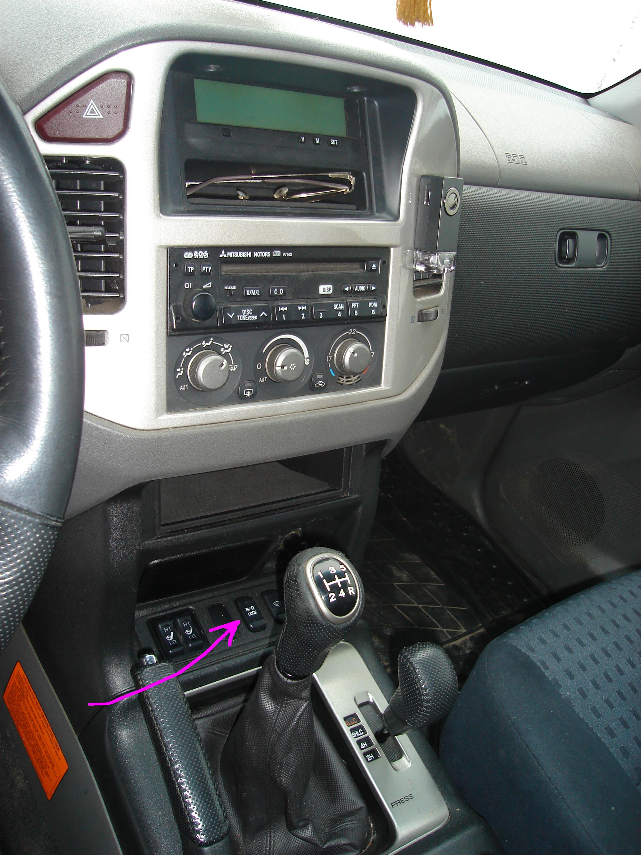

Добавлено: 09 фев 2011, 23:31
Игорь68
daos писал(а):Если есть кнопка возле ручки раздатки с названием "R/D Lock", считай что блокировка в наличии. Такие ставились на Паджеро 2000-2003 года. На рестайлах вроде не было.
Не на рейстайлах тоже есть блокировка с кнопки "R/D Lock"(стоит в общем ряду кнопок) и очень полезная штучка если вовремя включить а выключается тоже сама после перевода рычага раздатки в 4Н или 2Н ВОТ ОНА-[img]
[/img]
Re: Блокировка заднего моста - это опция или у всех П3?
Добавлено: 10 фев 2011, 00:12
Илья656
Интересно можно ли ее включить в положении 2Н?
Добавлено: 10 фев 2011, 05:21
DenVer
Все можно, а еще можно "ракету" включить на скорости 120 км/ч, но вот чем это закончится известно!
