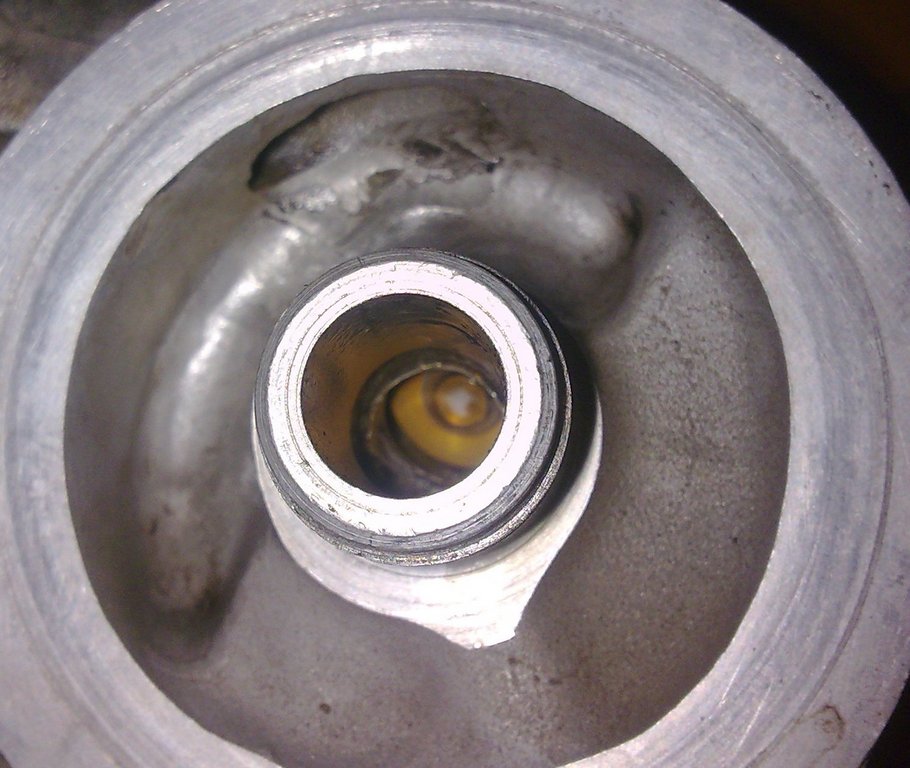

Клапан маслянной магистрали MD 041092. Почему он приоткрыт? На фото видно и продувается хорошо. Если это термостат маслянный, то до определённой температуры он должен быть закрыт :?: .

Не пойму где конкретно установлен этот "клапан" от этой детали трубки должны отходить к масляному радиатору, соответственно это может быть и термостат, однако я встречал Toyota ты на которых стояли в этом месте и клапана, типа когда фильтр масляный сильно забит то подпружининный металлический шарик перекрывал ход масла через фильтр и отправлял его напрямую.....

Разобрался с устройством. Клапан рабочий.

Пока масло до 100 градусов не нагреется клапан открыт. Как нагреется, калпан закрывается, и масло в маслянную магистраль поступает через радиатор.

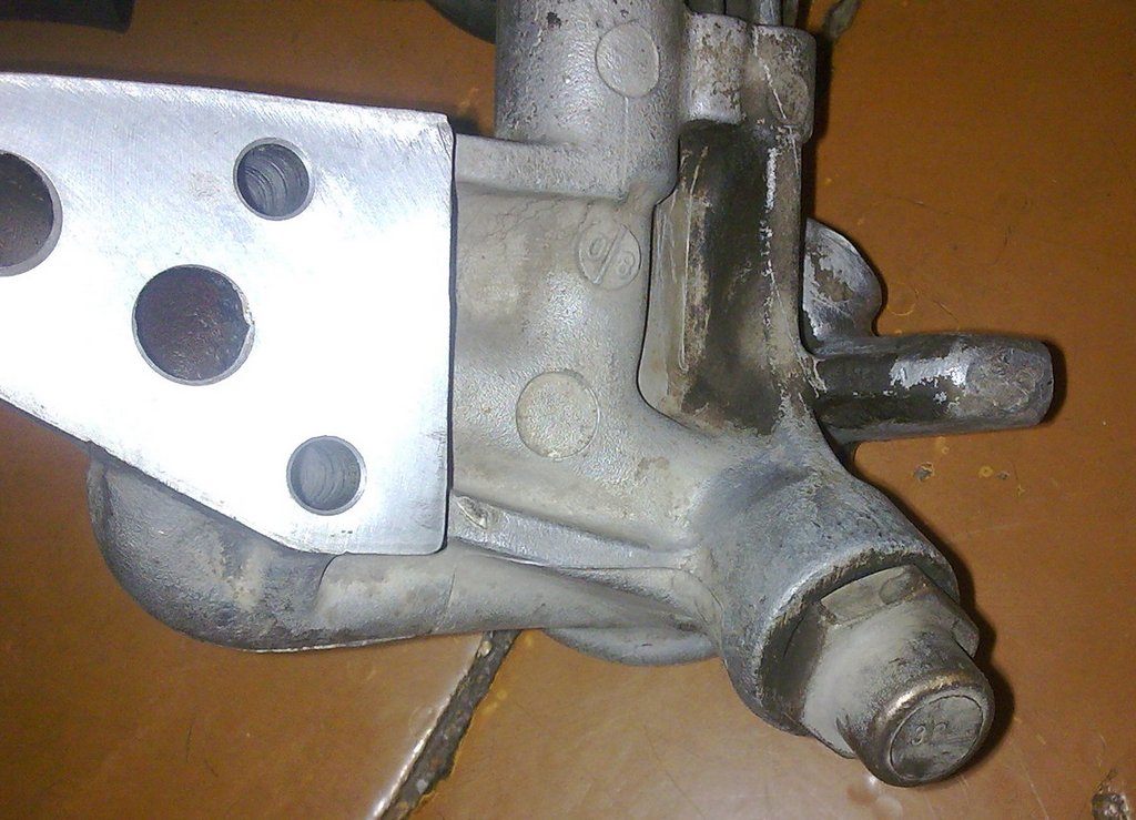

Буквально месяц назад на моей машинке при прогреве до температуры около 70-80 начало чтото жужать :( , первое подозрение выпало на ролики подшипники помпы. гироусилителя, вентилятора или генератора. Начал сначало со снятия ремней генератора, гидрача и компрессора кондея результат один жужжит ::-(: . Потом пришлось добираться до ремня ГРМ на предмет проверки помпы и натяжного ролика там все в норме и результат тотже жужжит :evil: . Потом на яме снял защиту завел мотор и мои подозрения пали на вот этот девайс что на фото, но когда потрогал сам масляный фильтр, то звук при нажатии стал менятся :shock: . Одним словом это был он :=-O: , эта моя не первая машина и до нее их было 7 штук всяких разных, все их я ремонтировал сам и движки и трансмиссии, но что бы пел фильтр я такого не слышал ни от кого. Когда поменял на новый жужжание прекратилось :*YAHOO*: . Не веря свом ушам и глазам взял жужжащий фильтр и разобрал а там :=-O: фильтровальный элемент на половину сплавился одним словом привет из Китайщины :]:->: . Так что вот такое бывает и не подумаешь. Написал для того может кому нибудь пригодится.

Написано Сакура, и когда поехал за другим фильтром продавец клялся что такого быть не должно у них типа все в оригинале (за 8 баксов ::-D: ) он то мене прошлый раз его и впарил, хотя до этого брал всегда Ман или Скт. Короче после этого случая присматриваюсь к другим магазинам, хотя как мене кажеться все они закупаются практически в одном месте и практически весь поток зап. частей у нас из Кытая :cosmomen_01: . .
