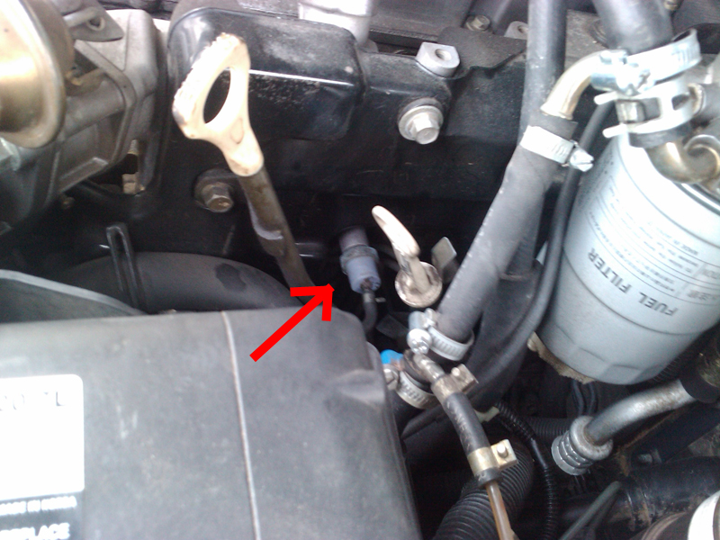

Тоже интересуюсь данной темой, у самого ЧЕК, и 41 ошибка.
А кто-нить может сказать где этот "электромангнитный клапан управления дроссельной заслонкой"? И его номер?P.Alex писал(а):...Код неисправности - 41. Электромангнитный клапан управления дроссельной заслонкой или то, что с ним связано...

В мануале смотришь местонахождение, потом в каталоге запчастей номер, никакого гемора, 3 минуты делов

Под левым АК. Их 2.FЁDO® писал(а):Тоже интересуюсь данной темой, у самого ЧЕК, и 41 ошибка.А кто-нить может сказать где этот "электромангнитный клапан управления дроссельной заслонкой"? И его номер?P.Alex писал(а):...Код неисправности - 41. Электромангнитный клапан управления дроссельной заслонкой или то, что с ним связано...

Клапана дросселя находятся непосредственно под левым АК если по ходу движения. От стартера далековато.Горыныч писал(а):Был у официалов, снимали/ставили стартер, по причине кончины щеток. После сервиса, при работе на х.х. выскакивает "чек". Сегодня прочитал - ошибка 41. Если правильно понимаю, то клапан дросселя находится как раз в районе стартера. Могли "мастера" этот клапан повредить механически? Или шланг какой сдернуть случайно?

Ага. Уже посмотрел по "букварю", что их два.VSV1953 писал(а): Клапана дросселя
