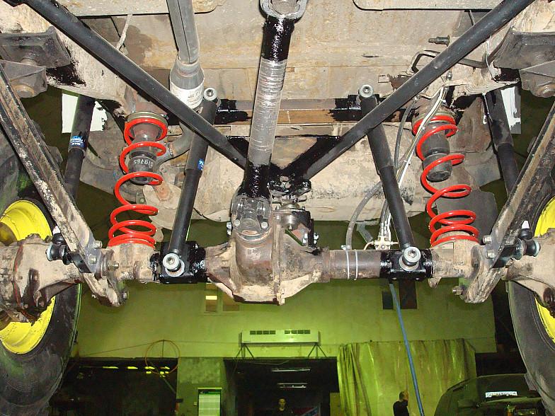

Такая мысль меня посетила :D
Может кто сталкивался или читал, скиньте ссылочку :)
вообще это реально?

тема "вояки на паджере" Den Vax
PS http://pajero4x4.ru/bbs/phpBB2/download ... &mode=view
вот так не нуно делать ::-D:
ЗЫЫ
во: http://www.pajero4x4.ru/bbs/phpBB2/view ... E%F1%F2%FB
обрати внимание также на шедевральное исполнение рулевой тяги и тяги панара ::-D:

ИМХО ф топпку такой секас. Легче и правильнее воткнуть в УАЗ "на вояках" какой нибудь дизель, например TD 27 (можно даже и с коробкой-раздаткой, поиск на УАЗбуке рулит).

Тезка, ты забыл эпохальный опус " Как украинцы 1го пыжа на вояки ставили"
http://www.pajero4x4.ru/bbs/phpBB2/view ... =4&t=47452
Так много пафоса в начале и пшик в конце :)

Весело перечулковывать уасомост справа налево. Если надо, раскажу.

sashasv писал(а): Тезка, ты забыл эпохальный опус " Как украинцы 1го пыжа на вояки ставили"
дык там сразу всё понятно было: кожанный салон\обрезанный по центр. стойки кузовок\ковры\РЕССОРЫ!!!!\2 рк-"КОТЛЕТА ПО КИЕВСКИ" ::-D: ::-D: ::-D:
перечитал ВСЁ,.....всего год прошел,а концепции поменялись......

ruber писал(а):Весело перечулковывать уасомост справа налево. Если надо, раскажу.
кстати щас рассмотрел на фотке киранштейн А-образника,держащегося на 4 м12(чиновских)(тот ,что на мосту)......у меня знакомец аналогичную шляпу болтил на 8 шт....задумаешься 10 раз,прежде чем "колоть" мост :)

Спасибо за ссылки!!!! начитался :)
Рецепт такой пришёл: купить у вояк УАЗ , и будет счастье :D

ну чтож.
уаз красиво идет на вояках и 35. но не долго. потом ремонт.
паджера стабильно идет на 35, но чуть короче чем уаз, а потом разматывает лебедку, чуть лебедится и дальше сам идет до финиша....
тут какбы вопрос в конечном итоге. спорт на время при наличии денег на запчасти, времен и умения за ночь перебрать мосты, то может и уаз кастрированный (отрезать все лишнее..)
или стабильное передвижение в любом направлении, местами чуть дольше, из-за лебежений, и с комфортом, то тр2 на паджере самое оно ))
