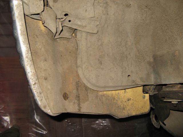

Тоже снимал, красил (передний бампер весь по частям + один расширитель арки). Чтобы в дальнейшем основание клыков не покрывалось ржавчиной, прикрепил к этому основанию вырезанный под размер кусок линолеума. Могу завтра сфоткать, как выглядит из-под арки, как раз колесо снято, меняю тормозной диск.Kamak писал(а):Очень много времени по снятию и установке заняли угловые элементы обвеса, которые крепятся на металлические так сказать основания, а основания на крепления к бамперу (перед) и кузову (зад), все это покрыто ржавчиной, головки болтов пришлось ломать, естественно в дольнейшем высверливать и нарезать резьбу.

Обещал фотку, все никак не могу донести. Крепил линолеум на саморезах к 4 жестяным уголкам, которые посадил на винты на штатных местах. Теперь говнолин не забивает клыки изнутри.
