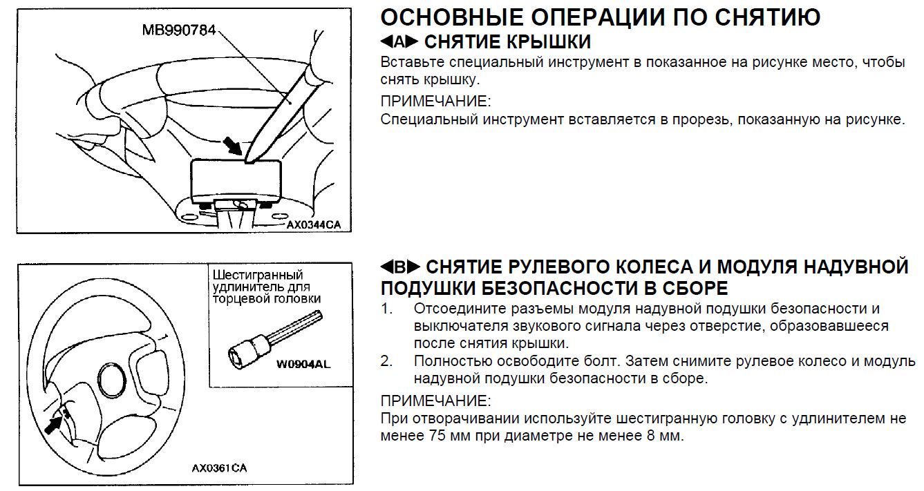

Ребят, никогда не разбирал рулевую колонку... Может кто сможет понятно объяснить с какой стороны к ней подходить? Если есть фото, будет просто супер! Иеще, нужно ли аккумулятор откидывать? Подушка не стрельнет? Простите за новичковские вопросы, но лучше я у "своих" спрошу, чем потом на сервисе буду "чужим" объяснять что не так сделал...

Аккумулятор лучше отсоединить (на всякий случай) руль откручивается шестигранником на 8 мм, сбоку увидишь круглое отверстие в баранке.

Re: Лампочка SRS
Сообщение HiTEX »
Вот и картинка

Сообщение Lorax »
Блин, огромное человечесское спасибо! В принципе отверстия эти нашел, но вот они ли это не был уверен, а теперь точно знаю куда лезть! Спасибо еще раз!
