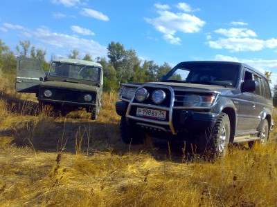

Привет Всем! Для начала, хочу поблагодарить участников форума за открытое общение!И так...
Два года поездив на длинной ниве решил продать и купить внедорожник с большой буквы, ниву забрали сразу знакомые.
Изучив рынок доступных внедорожников: рассматривал: 4раннер -непонравилась посадка,трансмиссия, мало места, мпс-то же.
Остановился на втором паджере.
Машину выбирал месяца полтора.
Купил то что хотел синего цвета, европеец, 3 литра 24 клапана,пробег около 450000-340т.р из недостатков:
Лысая резина
вся в коцках
рама кое где прогнила, но номер читался
арки колес практически отсутствовали
Руль ватный
По дороге кидало
Задняя печка не работала
Шумы в двигателе
