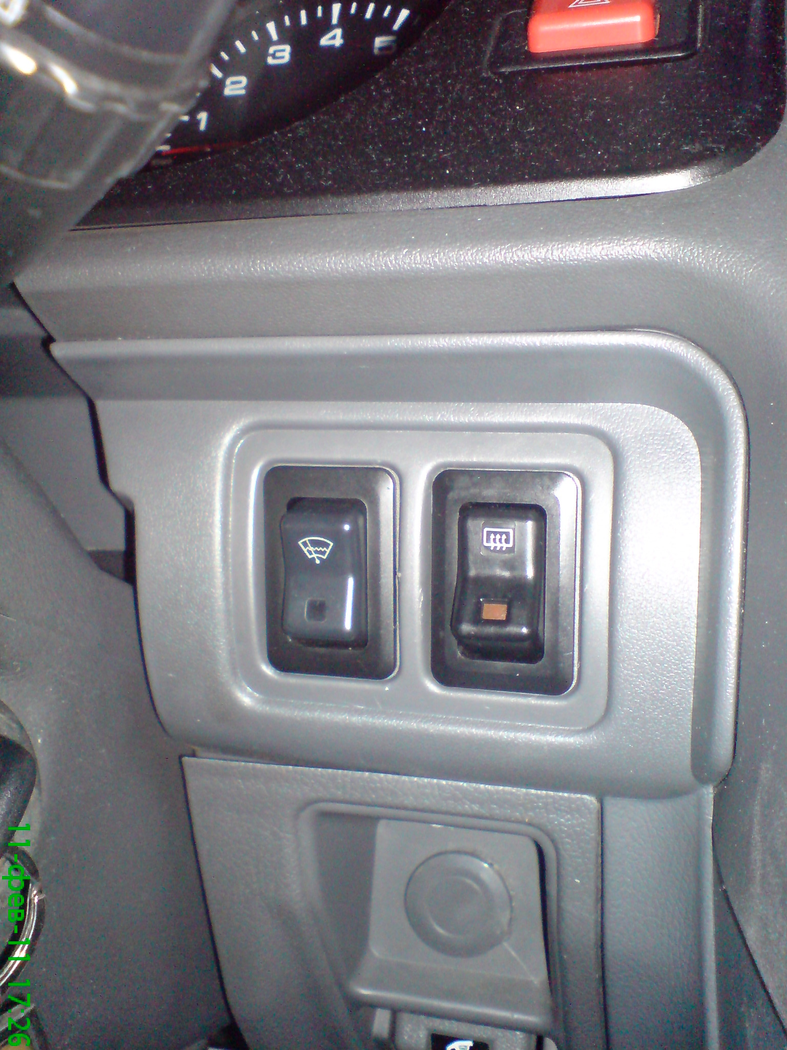

1.На первой фото левая клавиша вроде как обогрев зеркал и лобовухи (правда, лобовуха заменяна на обычную), так?
2.Правая клавиша там же не знаю для чего. При включение на клавише лампочка не загорается.

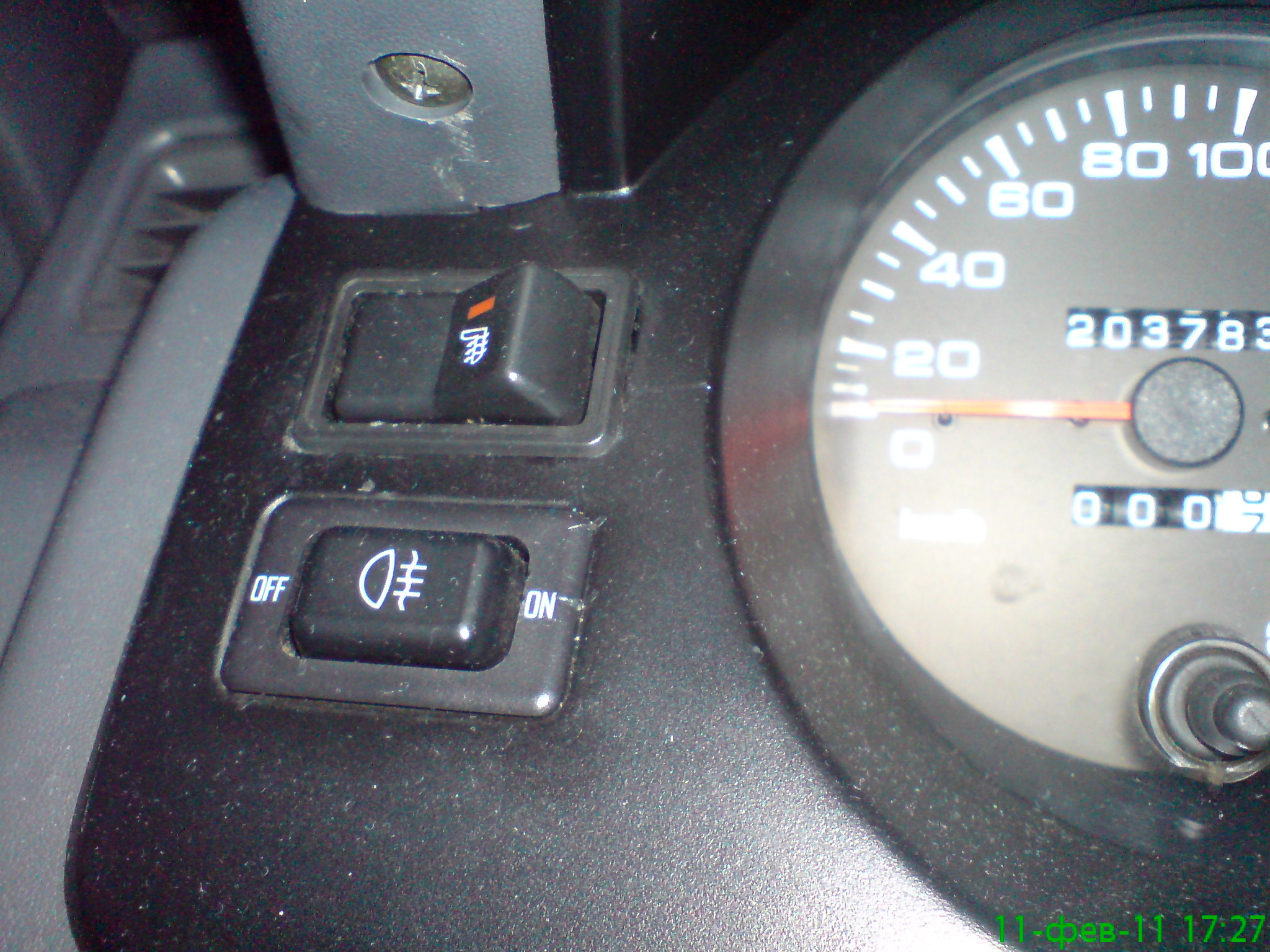

3.На второй фото верхняя имеет вроде такой же символ, как и на и на обогреве сидений, но почему он расположен на торпеде? Ведь между сидушками есть две клавиши обогрева сидений и с надписями High/Low. При включении на клавише загорается оранжевая лампочка.
4.На этой же фото нижняя клавиша. По идее, это туманки. И даже такой же оранжевый символ загорается под тахометром. Но в документации эта клавиша есть в двух отдельных разделах - в одном говорится, что это туманки, в другом, что обогрев заднего стекла. По факту туманки не работают, почему - не знаю.
5.Насчёт обогрева заднего стекла. Такое ощущение, что он включен постоянно. Такое может быть? Никаких клавиш не включаю, но я почти уверен, что он начинает работать сразу, когда машину заведу. А на какой он вообще обычно клавише находится?

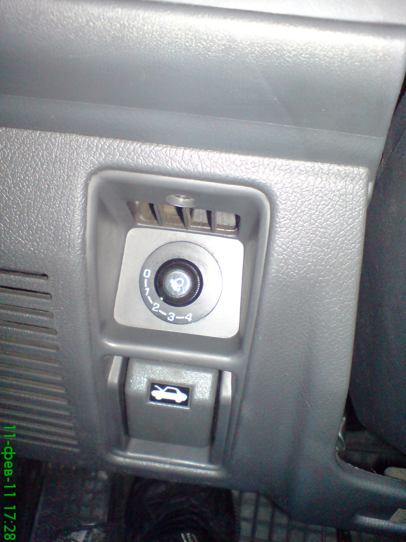

6.Третья фото. Крутилка. Корректор фар? Если да, то каков принцип работы? Разница между положениями 0 и 4?

1. обогрев зоны дворников (если стекло с обогревом)
2. Обгрев зеркал+ заднее стекло.
3. колхоз. За что отвечает придется разбираться самому.
4. туманки. работают с ближним.
5. читай выше п 2.
6. Да, корректор фар. Просто выставляется уровень. Встаньте к стенке и крутите ручку.

2.На моей авто там находится клавиша управления автоматической антенной
3.Должна стоять кнопка включения противотуманных фар( скорее всего бампер с туманками ставили сами, поэтому и приколхозили такую кнопульку)!
4.Включение задних противотуманных фонарей(только с ближним светом)
5.кнопка включения обогрева заднего стекла (и зеркал) должна находиться над кнопкой аварийной сигнализации
6.+1 см. пост выше

1. Я почти уверен, что при нажатии обогрева дворников, начинают обогреваться зеркала. "Почти", потому что погода ещё пока не заледеневшая и не запотевающая, но такой вывод сделал по небольшим каплям и снегу на зеркалах.
2. Включить - это нажать вниз? Но у меня при положении "вверх" заднее стекло совершенно точно обогревается - сегодня на пути домой в этом 100% убедился. А если вдобавок лампочка на клавише не горит, значит, похоже, клавишу отключили и поставили на постоянное "включено"? Это не вредно для обогрева?
3. Сдаётся мне, что ни за что не отвечает, т.к. при включении ничего не меняется. :)
2. Антенна у меня на подлокотнике спереди со стороны рычагов передач. Правда, она не работает, т.к. автоматическая антенна отломана. Да она и нафиг не нужна - помню, на хонде каждую зиму замерзала и переставала работать.
3. Не, бампер вряд ли ставили сами - у меня полностью рестайловый кузов с квадратными крыльями, а на рестайлах туманки в бампере штатно.
4. Задних? Это я не проверял.. это красные рядом с габаритами? Надо попробовать...
5. Видимо, у нас несколько разные панели. Над аварийкой у меня просто заглушка. :)

2. У мну на ентом месте(на подлокотнике) кнопка переключения жесткости амортов!
5. Заглушка стоит слева от щитка приборов, под кнопкой включения задних туманок, а вообще-то проверяется легко- снимаешь козырек щитка приборов и смотришь штатные разъемы выключателей или колхоз(у меня штатный разъем для передних туманок под заглушкой, только нет кнопки,реле и самих туманок)!

Сегодня проверил клавишу обогрева лобовухи - действительно зеркала подогреваются - аж горячие.
Туманки задние не включаются. Поменяю лампы передних - надеюсь, п.4 - это всё-таки передние туманки.
Насчёт п.3 возникла мысль - не может ли это быть тоже обогрев сидений, но включает сразу две сидушки? Надо попробовать, только на велюровых сидениях вообще крайне тяжело руками почувствовать обогреваются ли сидушки.
Насчёт проверки колхоза - спасибо, действительно мысль хорошая. Так и сделаю.
Сразу вопрос - а как подобраться к клавишам на первом фото? К той, которая обогрев заднего стекла. Посмотреть бы, почему обогрев постоянно включен и на клавишу не реагирует. Это надо сильно торпеду разбирать?

Клавиши легко вытаскиваются, надо только отверткой немного подковырнуть сверху или снизу.

Кстати, сегодня выяснил - клавиша обогрева заднего стекла работает, но включить - это нажать вверх, а вниз - это выключить. По-моему, обычно наоборот. И лампочка на клавише не горит, но это мелочи.
Так что всё-таки на постоянку не запаено.
Лампочка там достаточно просто меняется, даже паять не надо. Вытаскиваешь кнопку, затем из неё извлекаешь лампочку в резиновом цоколе. Разгибаешь усики и лампочка в руках!!

За совет спасибо, но у меня получается, что лампочка должна загореться при нажатии вниз, но вниз - это у меня выключить. Значит, если я правильно понял, то если лампу поменять, то она будет загораться тогда, когда обогрев выключен. :)

Это у тебя с подключением намудрили. Там вообще 2 лампочки, одна на подсветку (с габаритами и панелью) вторая контроль включения

Тады надо вскрыть и глянуть, что к чему. Спасибо.

На днях наконец вскрыл и добрался туда. То, что странная кнопка с рисунком обогрева сидушек - действительно колхоз. За что отвечает, придется разбираться. Туманки действительно задние включаются.
Но теперь назрело пара вопросов.
1. На рестайловых машинах туманки в переднем бампере стоят штатно. Как обычно они включаются. У меня они сейчас вообще не включаются. Но теоретически где находится и как выглядит штатная кнопка?
2. Справа от тахометра, над аварийкой под заглушкой обнаружился разъем. Ещё пока не успел протестить - есть ли напряжение в нём, завтра, если не забуду, проверю. Но что-то даже не могу предположить, что там может быть - антенна на консоли у ручника, амортизаторы не регулируемые. Или может быть просто запасной разъём?

Dulles1429 писал(а):1. На рестайловых машинах туманки в переднем бампере стоят штатно. Как обычно они включаются. У меня они сейчас вообще не включаются. Но теоретически где находится и как выглядит штатная кнопка?
Слева от спидометра, верхняя кнопка. Над кнопкой включения задних противотуманок.
Гм.. там, где у меня колхоз.. странно.. туманки-то у меня штатные.
А на том разъеме напряжение есть, сегодня проверил. Кто знает, что это за разъем?
