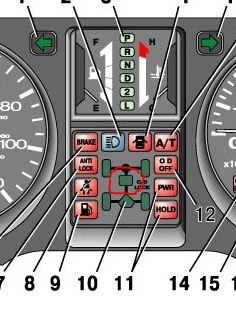

Подскажите, пожалуйста, новичку по вопросу. На панели, там где изображены колеса, дифференциал и квадрат по середине (видимо АКПП), стал мигать этот самый квадрат. Возможно он мигал и раньше, но раньше не обращал внимания, а теперь, когда набираешь скорость он начинает мигать желтым всё быстрее, пока не начнёт гореть чуть ли не постоянно. Если ускорение прекращаешь он начинает мигать реже с интервалом примерно раз в секунду. Подскажите, что означает эта лампа и что означает это мигание, говорит ли это о какой-либо неисправности?

это включена блокировка.
там есть такая дрыгалка рядом с ручкой коробки.. так её назад нужно дрыгнуть... желательно поскорее (на асфальте никчему)
"квадратик" - блокировка дифференциала...

Квадрат - это индикация блокировки дифф.- ла, вкл. - горит, выкл. - не горит... Скорее всего - проблемка в датчике индикации,стоит внизу.Если память мне не изменяет,там их три,два спереди(по ходу авто,) и один сзади . Какой то из передних...Clition писал(а):Добрый день!
Датчик - обычная "лягушка", давим - есть контакт. Как то давно менял на IO такой. Проблемка похожа...

Был на станции, такая же проблема. Говорят, это индикация только за лампочку отвечает. Кому верить?

верить правильному диагносту
лампочка эта моргает в двух вариантах
1. блок.диф ON
2. ошибка раздатки(датчики, соленоиды, вакумные трубки и часто, так называемый, "БЛОК ЛАМПЫ 4WD")
