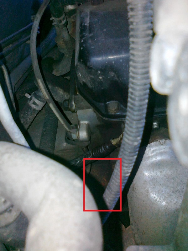

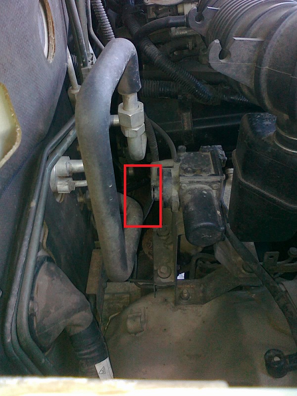

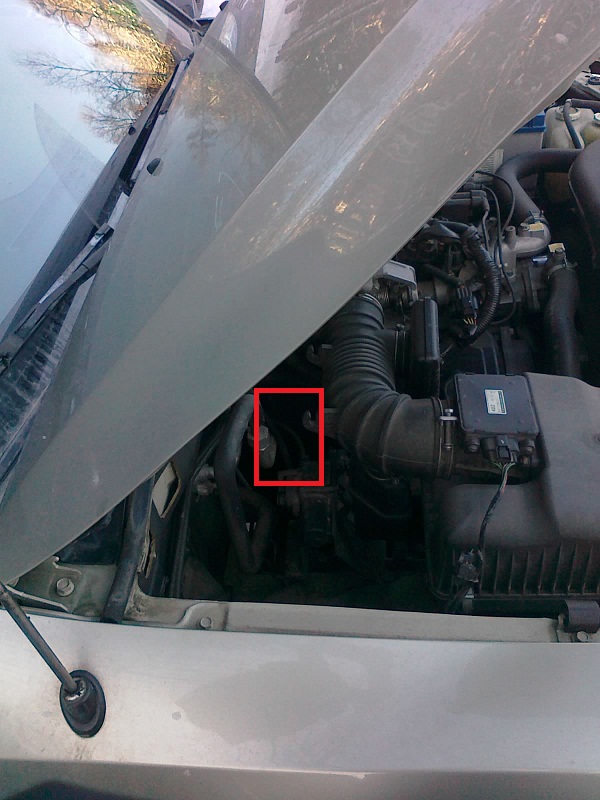

Re: 6g74 номер двигателя???
У меня монтеро 3.5, смотреть сквозь эти трубки и шланги. Найдешь черное место - это оно! сверху даже палкой не смог протереть, снизу палкой оттер гдето половину. Этого хватило чтоб снять с учета. Для постановки пришлось туда керхер засунуть и помыть эту пластину.
В задней части двигателя, скоро пойду к машине, попробую на телефон сфоткать это место.
PS если вытащить двигатель, посмотреть номер не составит труда
1,2,3 по мере приближения к цели. Саму пластинку не заснял, не хотелось пачкатся, а "вспышки" на телефоне не хватило. Но искать там! (сама пластинка у меня походу поржавела, надо опять маслом с грязью замазать видимо

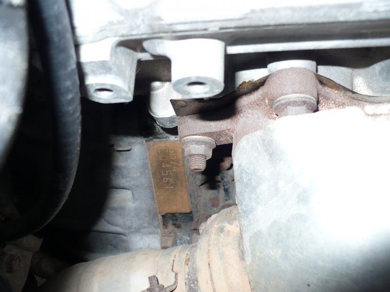

В целом, номер не так уж и плохо расположен. Ничего не разбирал, чтобы почистить и сфоткать - дотянулся рукой в зимней куртке.
