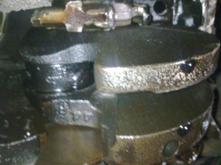

К сожалению мигание лампочки давления масла плохой признак. У меня тоже мигала и результат оказался плачевный.
Был износ вкладышей шатунов либо забилась масляная магистраль

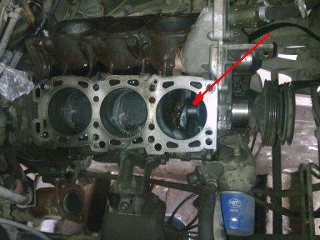

Что-бы не плодить темы, напишу тут. Откапиталил мотор, всё новое оригинал (колено, маслонасос и т.д.) вкладыши подобраны. Вместо кренометра поставил родной стрелочный прибор купил к нему новый датчик MD092660. Завёл шепчет, на холадную ни один гидрик не стучит, песня. Мотор прогрелся стрелка на 0 упала. На оборотах 3-4 показывает. Масло Кастрол 5В40, фильтр оригинал. Ставлю обратно свою контрольку, с которой раньше ездил. Грею, включаю все потребители, убавляю холостые на сколько возможно, контролька не загорается типа всё нормально.
