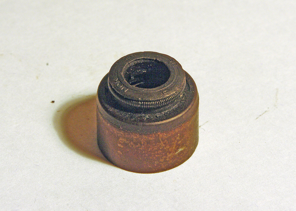

на оригинале написано NOK

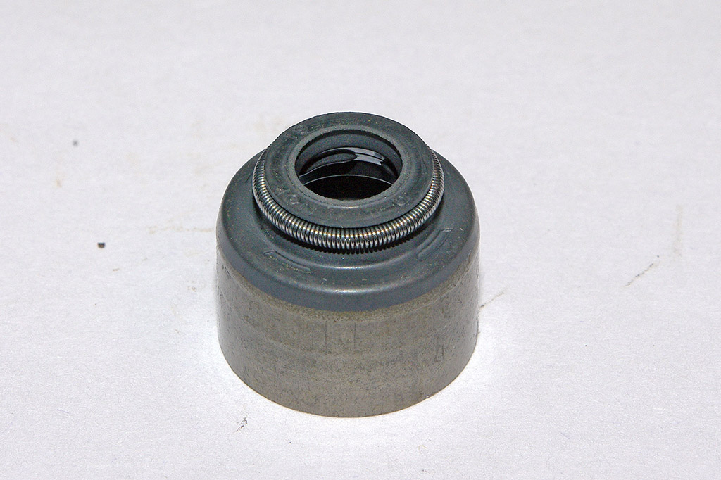

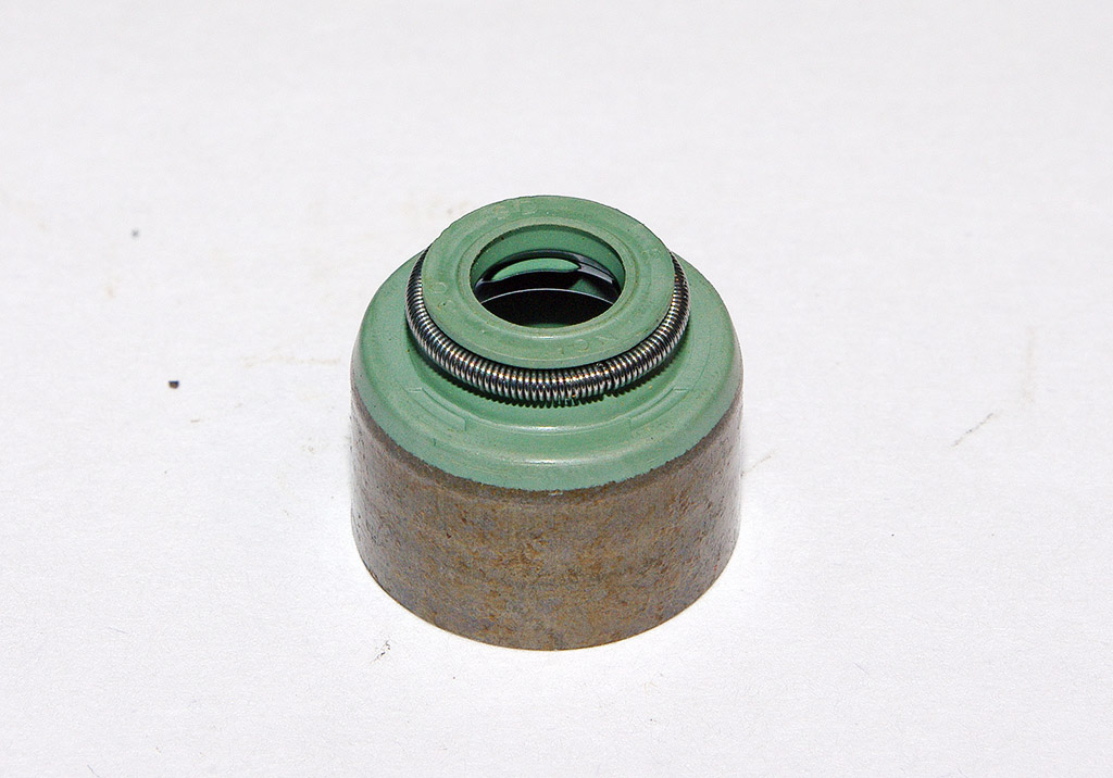

О какmike писал(а):на оригинале написано NOK
а может у кого фотки есть таких колпачков с надписями???

Re: замена поршневых колец
mike писал(а):а может у кого фотки есть таких колпачков с надписями???
А у меня все колпачки одинакового цвета.NOK написано
