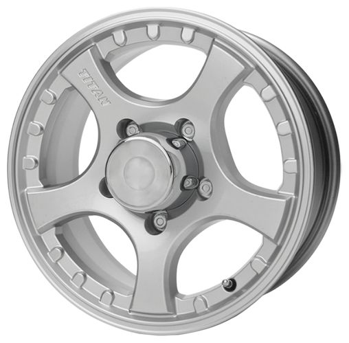

СКАД Титан 7,0x16 6/139,7 ET20 D109,7

так у всех, кроме первого (K&K R7) диаметр и вынос отличаются от штатных рекомендованных...
