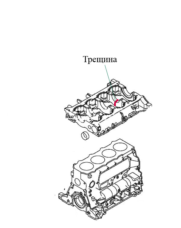

Всем доброго времени суток.
Вопрос знатокам этих чудо-двигателей (4M41). Случилась такая беда. Погнало
масло, и не так, чтоб капелька редкая, а много капелек, почти ручеек. Думал
с поддона сопливит с той стороны где коробка автомат непосредственно
сопрягается с мотором. Снял с трудом поддон, опустив передний мост, все
хорошо загерметизировал, поставил на место. Течет так же. При снятии поддона
обнаружена трещина на постели коленчатого вала, думаю, может биения пошли и
масло гонит через коренной сальник!? :*MEGA_SHOK*: Постель выполнена из литого блока для
надежности, говорят, даже если снять ее, заварить трещину, допустим, аргоном
смысла нет, может повести металл, менять ее тоже вроде как не получится, они
индивидуальны к каждому блоку двигателей. Посоветуйте, кто в теме, что
делать. Может лучше сразу движку новую воткнуть или есть приемлимые варианты
ремонта!? Каким образом треснула постель в том месте где вал поддерживает-таки с одной из сторон, ближе к коробке, понять не могу, как такое могло случиться, это же нереально :razdrajen: !!! какая нагрузка должна быть? :]:-O:

Да...изменился звук работы.. хотя я может прислушиваться начал сильно. Глухой противный звук. Я же недавно катализатор выбил, но не понятно.. Блин, вот что ей надо, заводится в любой мороз, засранка, работает как часы... Правда трещина в пастели и масло льет ручейком, блин...может вообще сверху с патрубка откуда-то...Но подозреваю коренной! :razdrajen:
Вот и трещинка где
Вот и трещинка где

Заварит можно. Варили на ZZ движках (вот правда они бензинки), но разделывать трещину нужно нормально и плиту прикручивать а потом варить. В идеале делать ложный вал, зажимать и варить. Всё делается. Но для начала найти от куда точно бежит. Накройняк поменять сальник, если лить будет меньше то соответственно..... Год какой? А если на века делать то разделывать трещину по кругу, а потом на станке (для расточки постелей) растачивать (править) данную постель. Ну это если у вас там есть такие станки. Работы не много если есть станки.
И не бойся всё заварится и не поведёт.

Можно расточить на горизонтально-расточном станке (2620, 2А622,) а лучше на SIP или DIXI, или координатно-расточном..... но вот будет ли долго жить

Крышка "коренная" закрыта поддоном. Даже если бы и текло, уж точно не наружу. Ищите источник промывая и продувая предполагаемую зону протечки...
