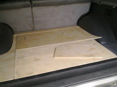

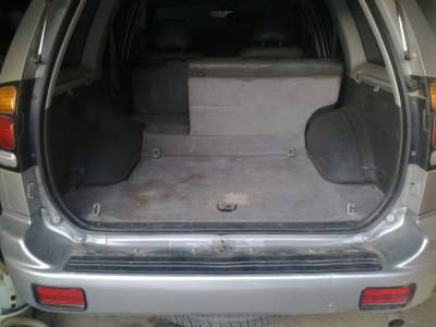

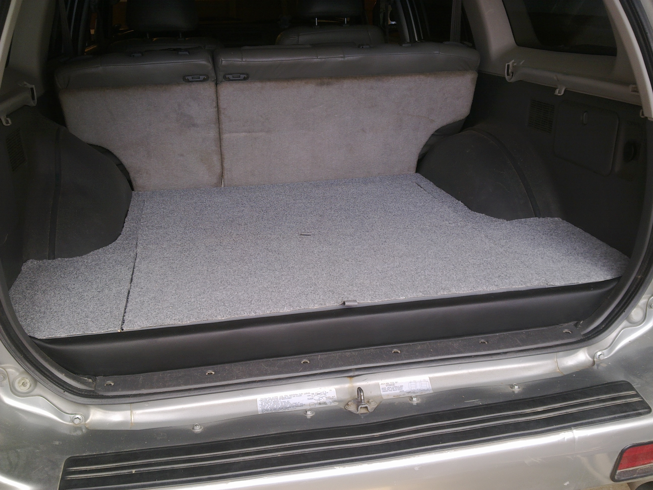

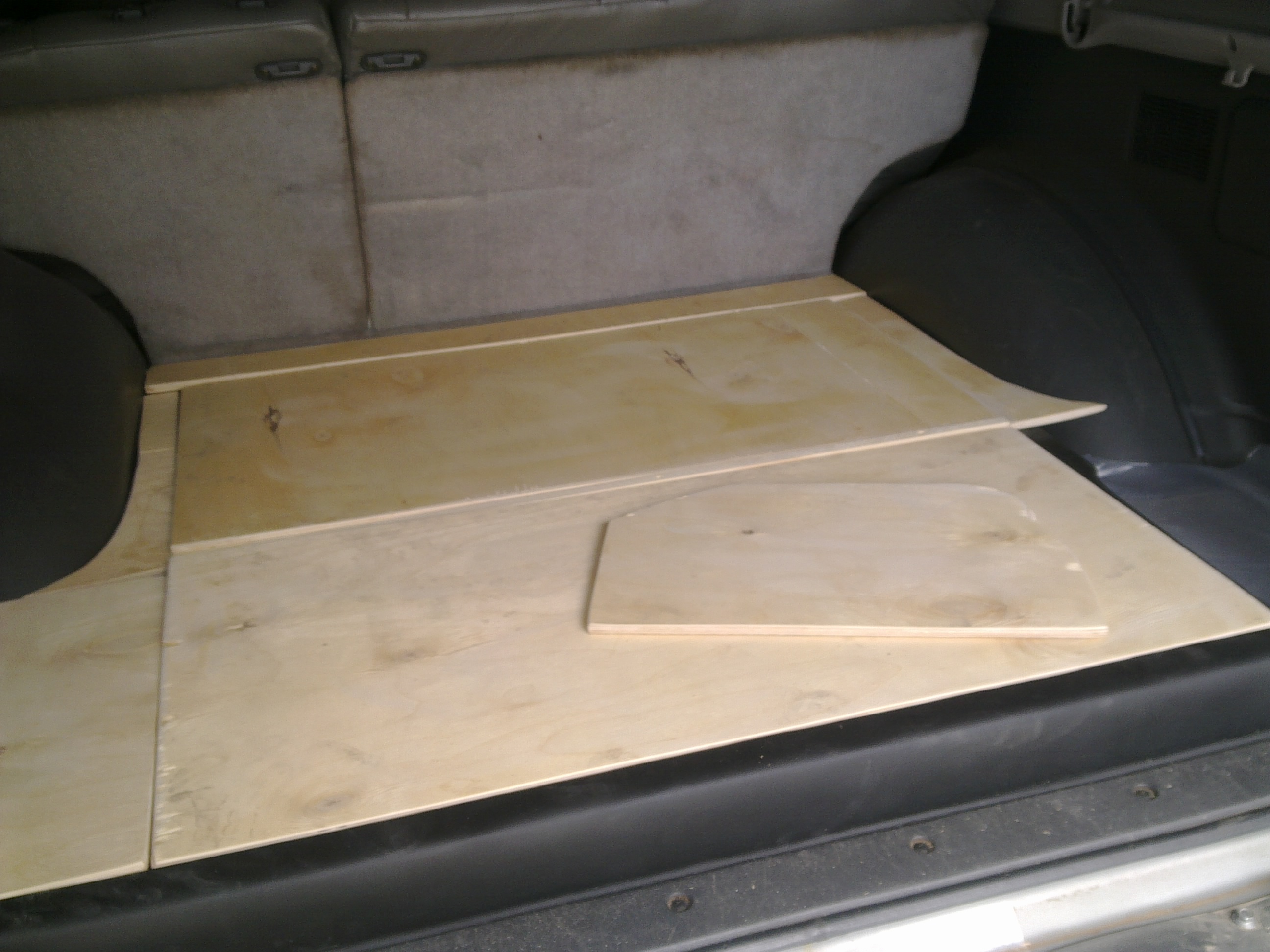

Давно хотел поставить себе эти ящички в багажник как на XLS, т.к. очень удобно в них складывать необходимую в пути мелочёвку. Ещё хотелось выровнять пол при сложенных задних сидениях. Смотрел на разборках,б/у, но всё таки решил сделать сам, на подобии заводского. На фотографиях видно, как происходила сборка. Из, материала понадобилось: фанера 10мм., бруски 5*5, 5*4, 5*3, 1*2, дермантин, ковролан, клей ПВА. Инструмент: ножовка, дрель ( шуруповёрт), болгарка с шлиф.насадкой, степлер, шурупы, рулетка. Плюс несколько вечеров свободного времени и мечта сбылась!!!
вот,что получилось
вот,что получилось
вот он, ровный пол
вот он, ровный пол

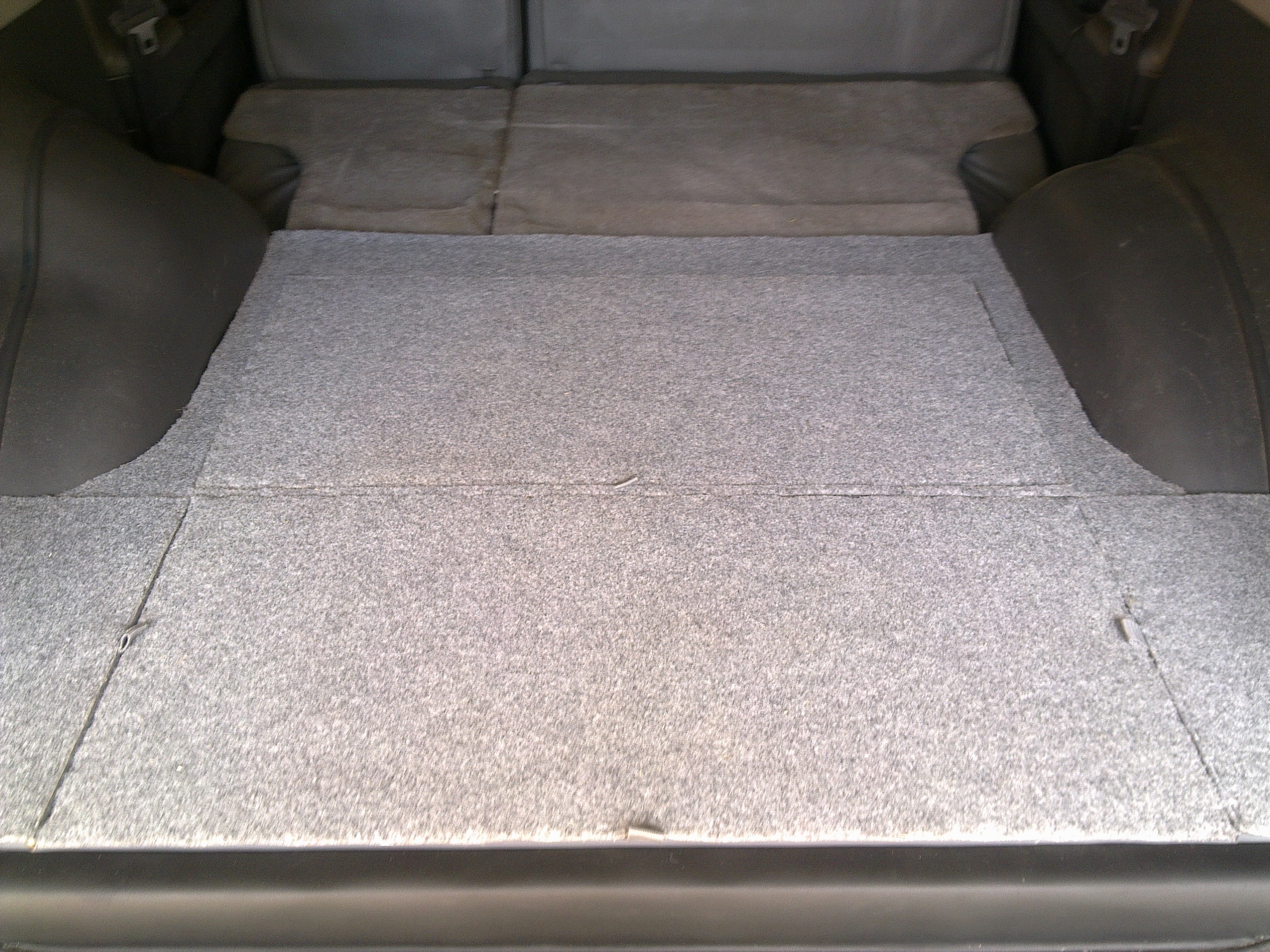

затем приклеил ковролан

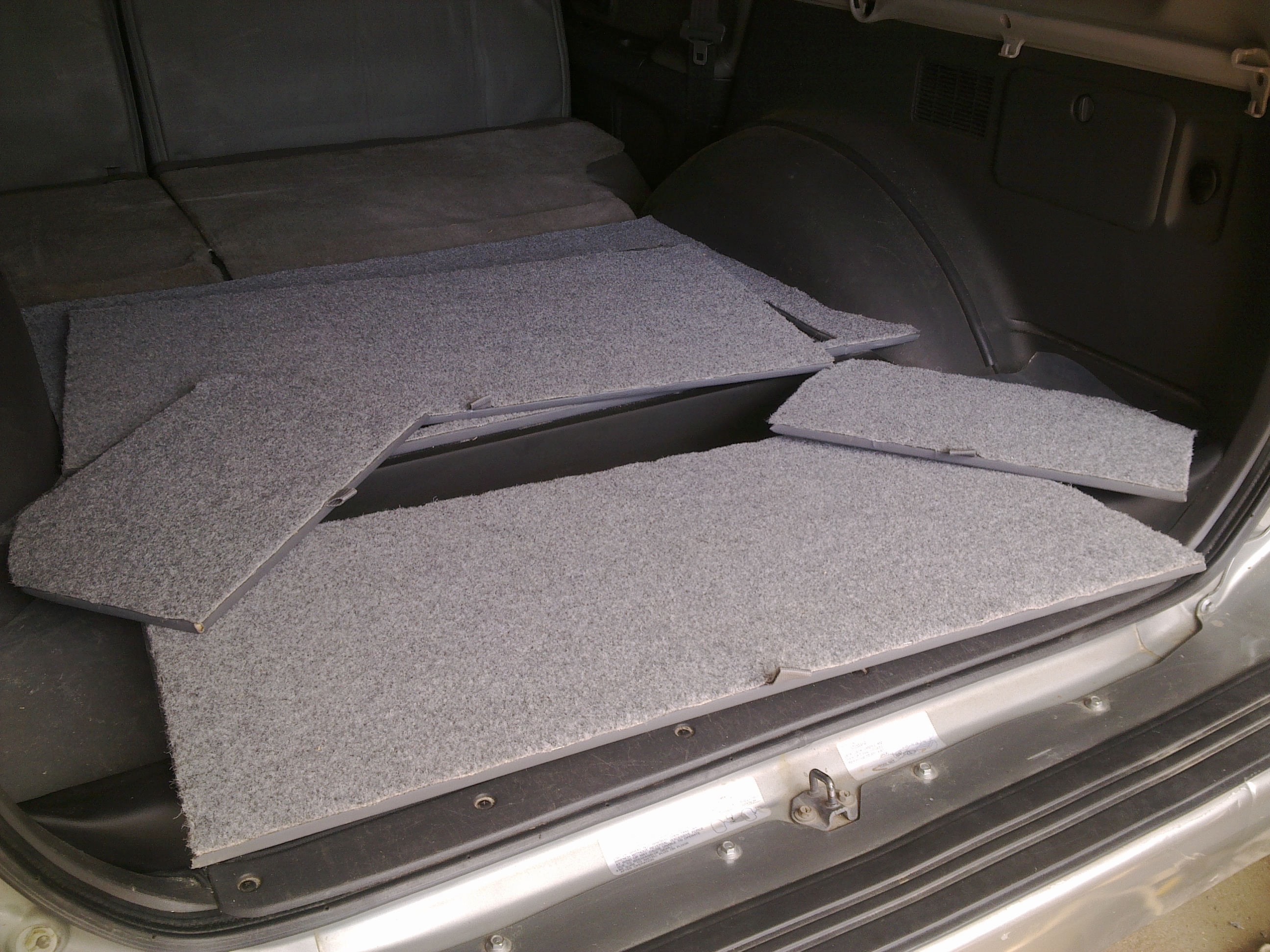

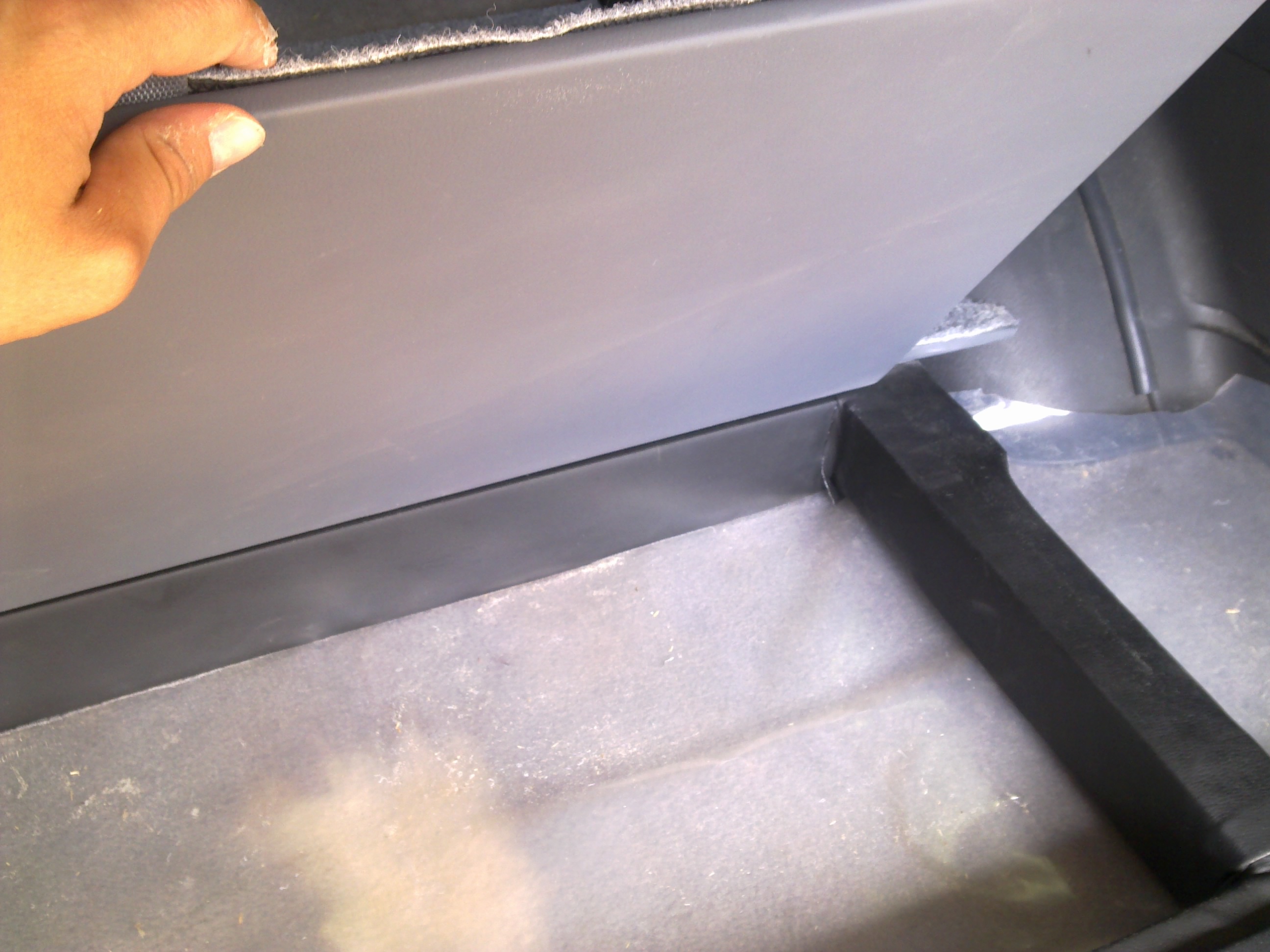

с обратной стороны все крышки обтянул дермантином

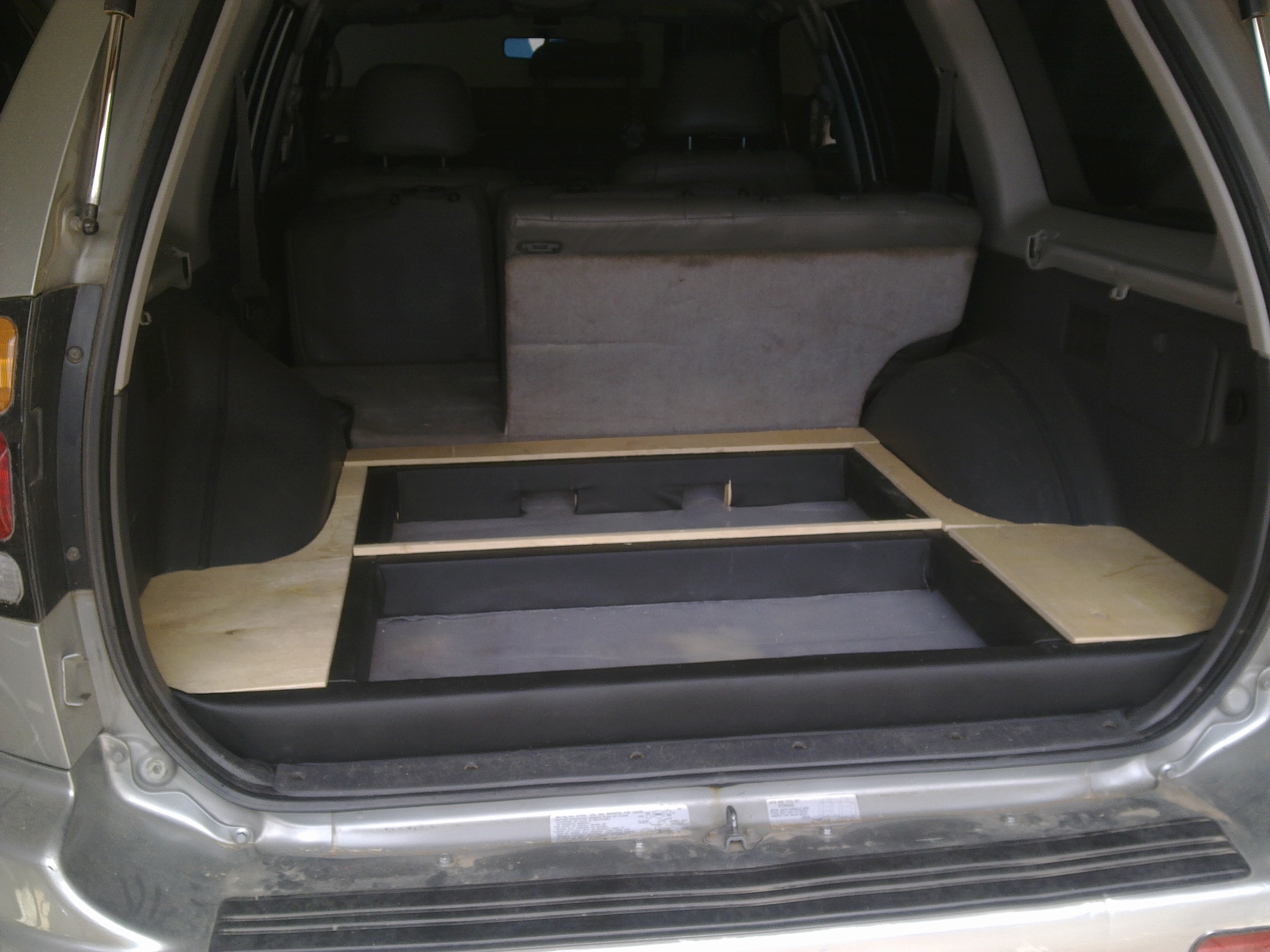

последняя примерка,что бы всё плотно подходило с запасом на дермантин
самые "сложные" детали

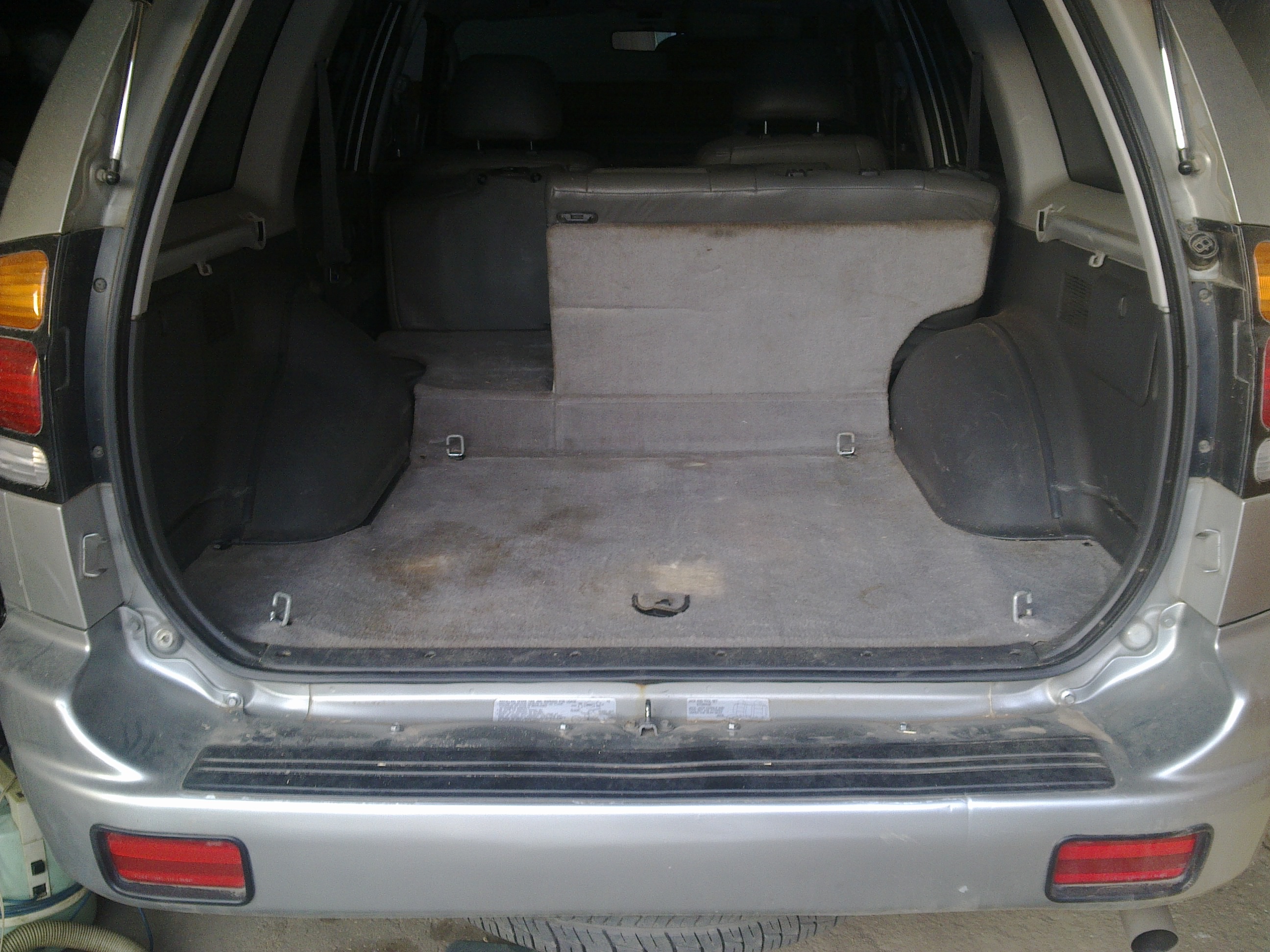

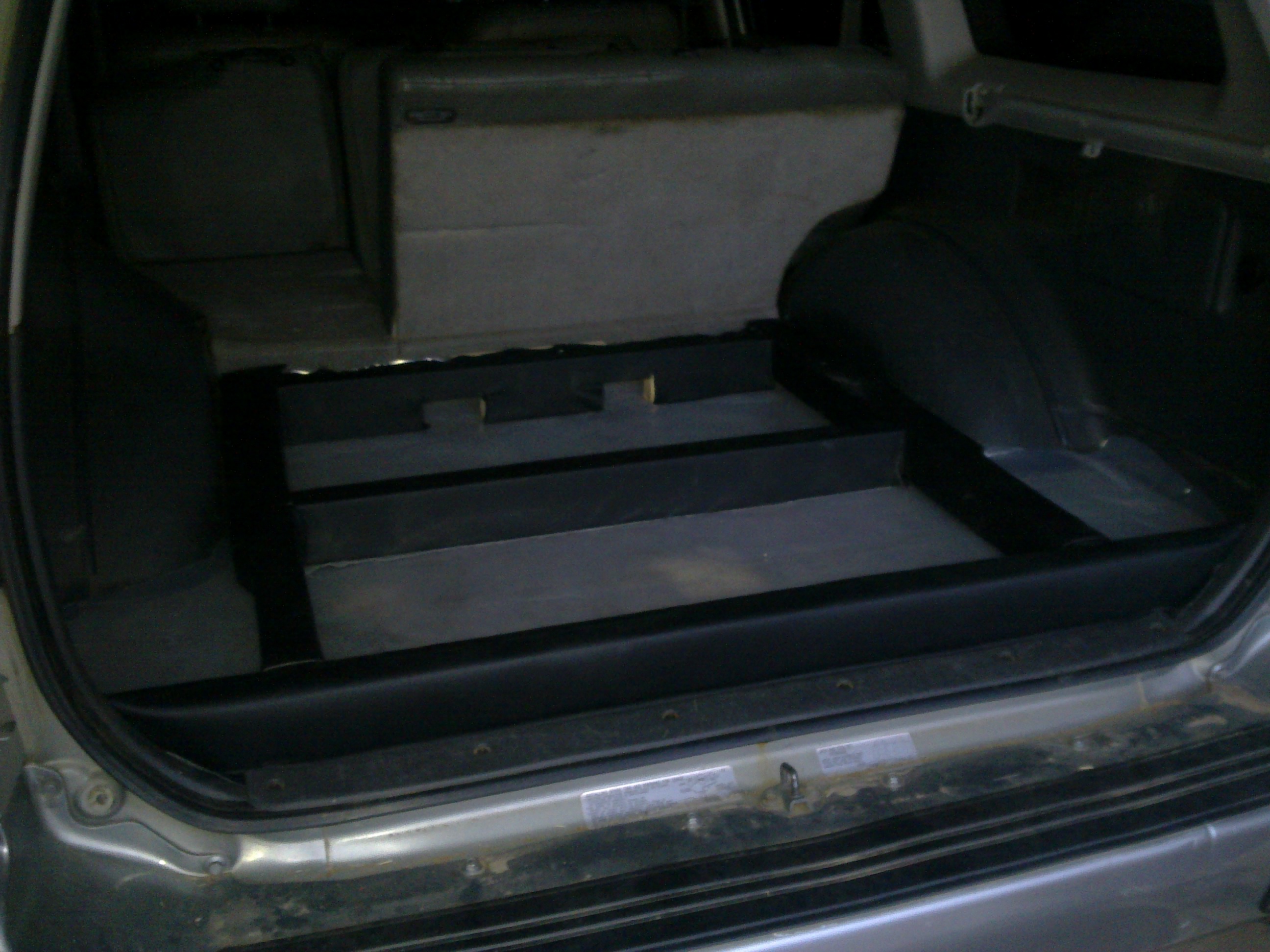

каркас установлен и закреплён к крючкам крепления багажа
подготовка багажника к установке

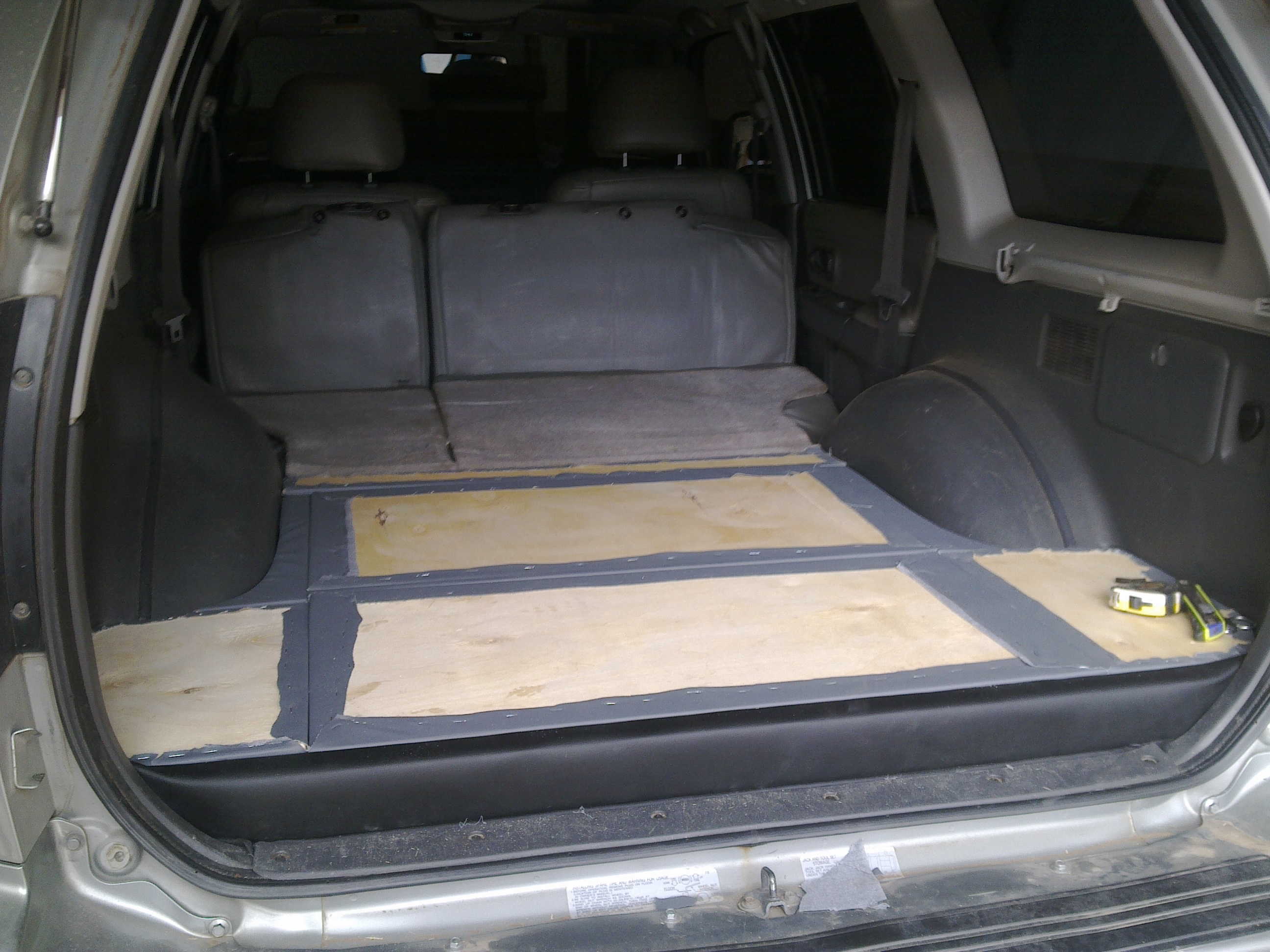

обтянул каркас дермантином

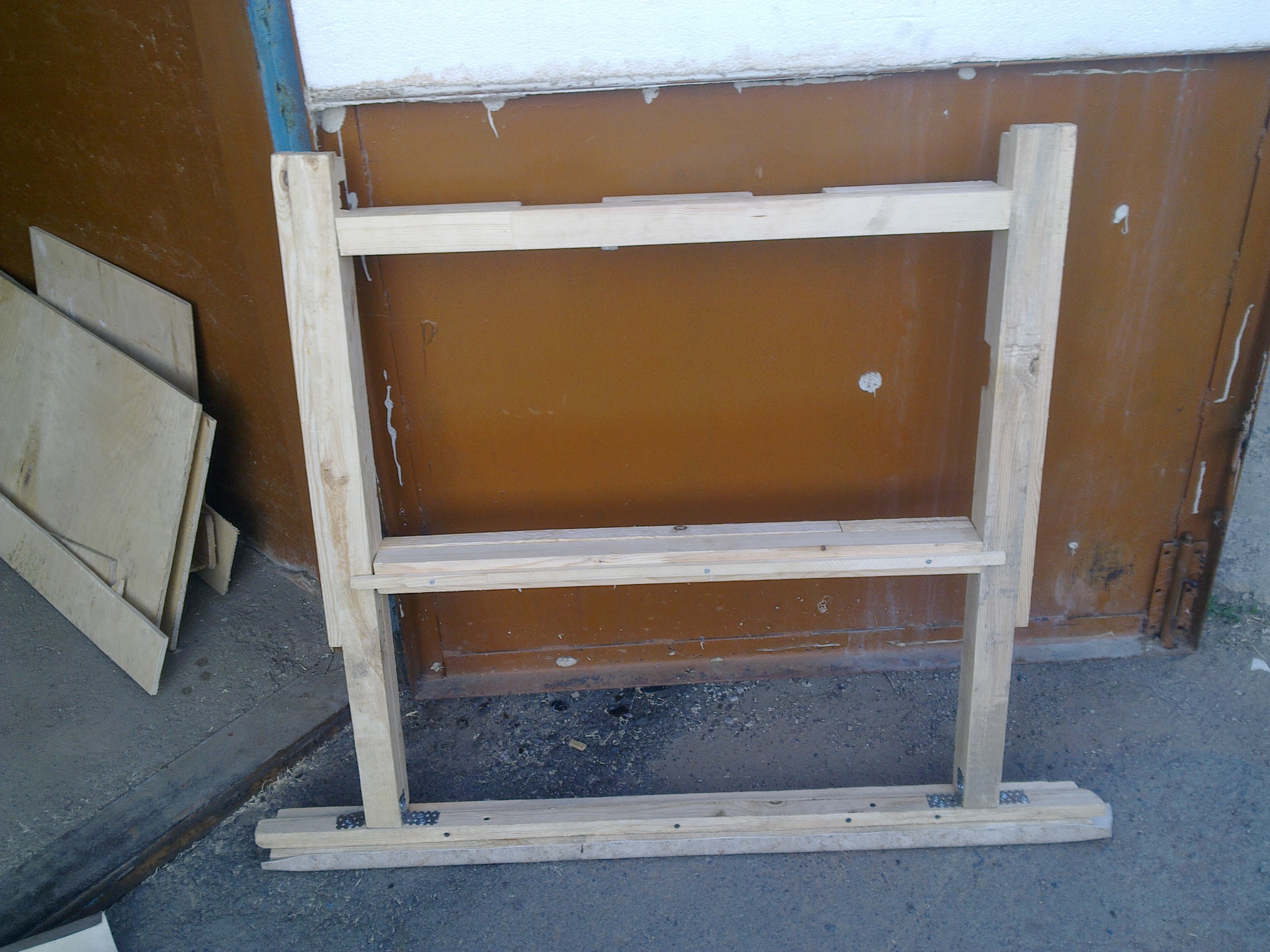

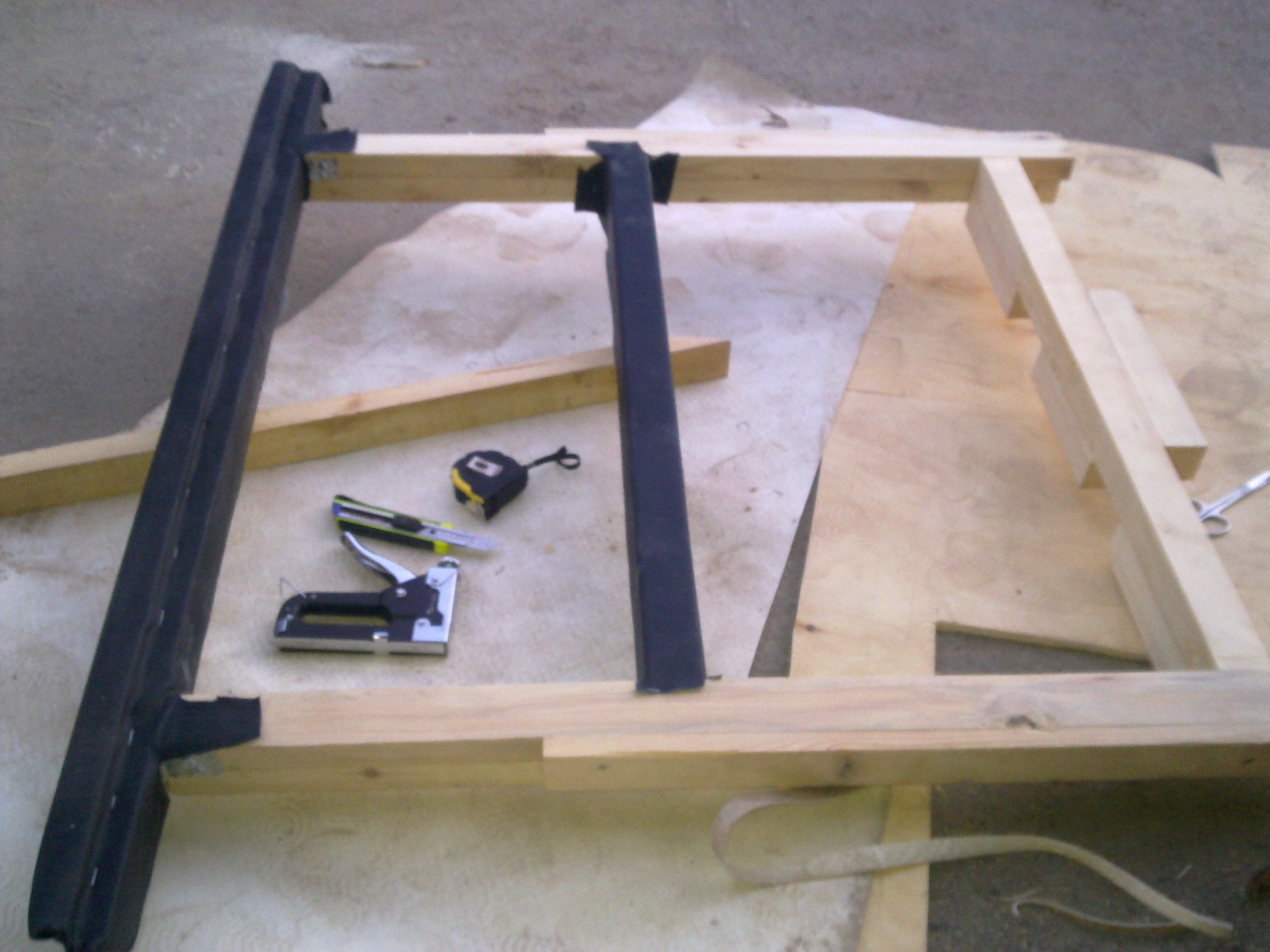

сборка каркаса из брусков с постоянными примерками в багажнике

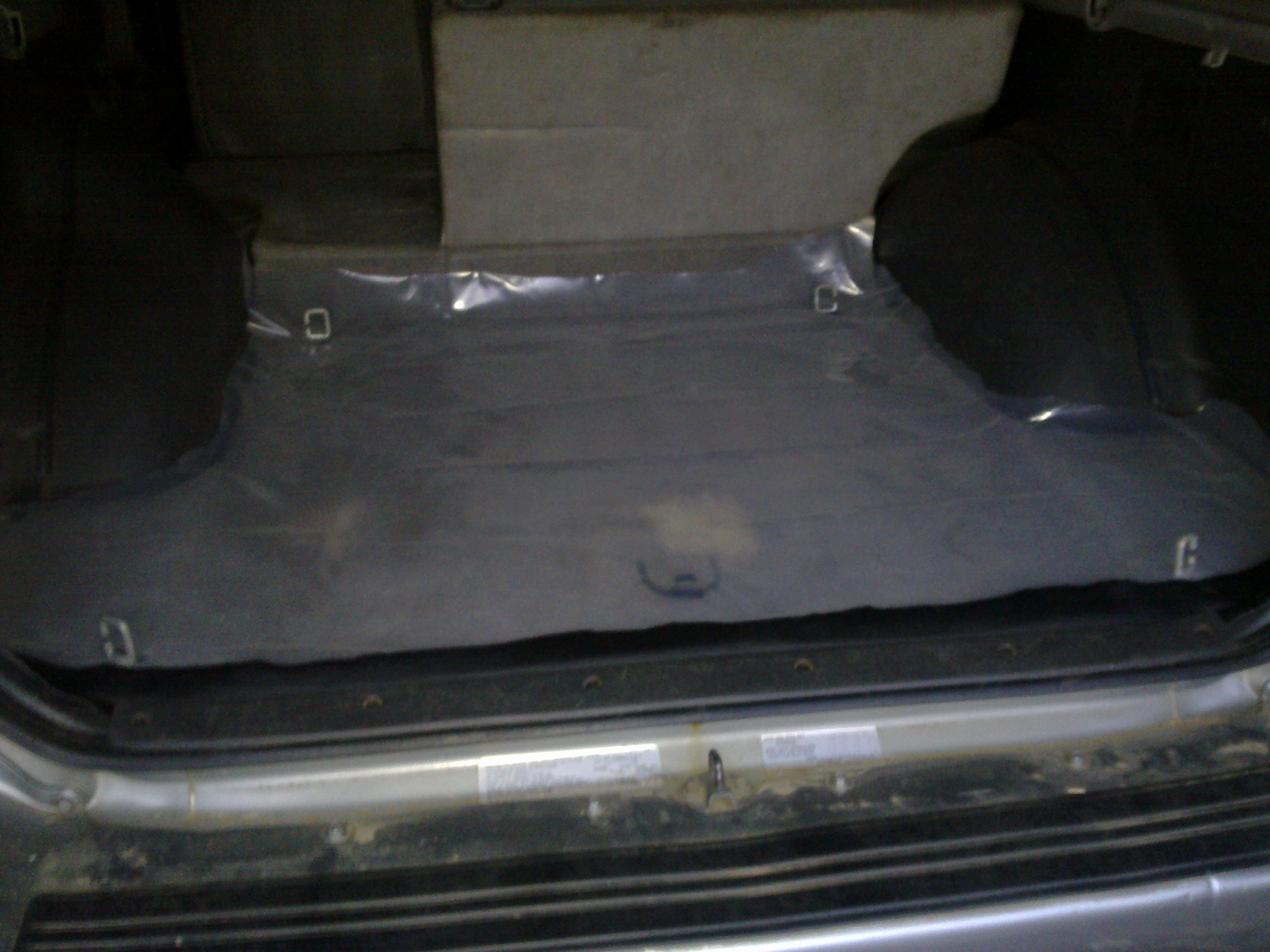

вот так было
вот так было

молодца!!!! как фабричные получились.
а теперь требуй .... за авторские права и выкладывай чертежи :-)

Здорово получилось!!! А как верхние крышки к каркасу крепятся - там петли есть или просто лежат?
Подготовленный Pajero II, '94, SS, 4D56T, РКП, 3 дв. (нелинейный бодик 4 см, Simex ET, силовой бампер, пороги, эксп.багажник, лебедка Come Up, шноркель)
vavan2005
Сообщения: 40
Зарегистрирован: 20 фев 2009, 20:52
Откуда: Казахстан, Астана
Поблагодарили: 6 раз
Re: Второй пол в багажнике MMS LS своими руками (фото)
Сообщение vavan2005 »
Michael35 писал(а):Здорово получилось!!! А как верхние крышки к каркасу крепятся - там петли есть или просто лежат?
Спасибо! Петль, нет. Сперва, была такая идея сделать навесы, но потом от неё отказался. Крышки лежат очень плотно и ни куда не двигаются. Ни чего не скрипит. За пол года эксплуатации, ни каких проблем не было.

Ну так и на заводских тоже никаких замков нет.

Хорошо получилось. А на что опираются боковые крышки? те что по бокам,маленькие, под доп. розеткой которая и с другой стороны вторая.

Borisiсh
там же по бокам в пластике прорези есть специальные под них.

Скажите, а Вы каркас из брусков как нибудь крепили к кузову? И карпет я так понял приклеивали к фанере?

Я если б себе делал, крайнюю нишу сделал бы еще и выдвижной, как на х-трейле. Лежит там много чего полезного, но вот когда багажник битком... :%):

сегодня как раз думал, ну почему они неглубокие, не все нужные штукенции влязят... а тут можно глубины прибавить, молодец автор, 5 за идею и исполнение!

Эх размерчики бы этой рамы. Лениво с рулеткой по багажнику ползать. Хотя если ТС не ответит, то придется.
