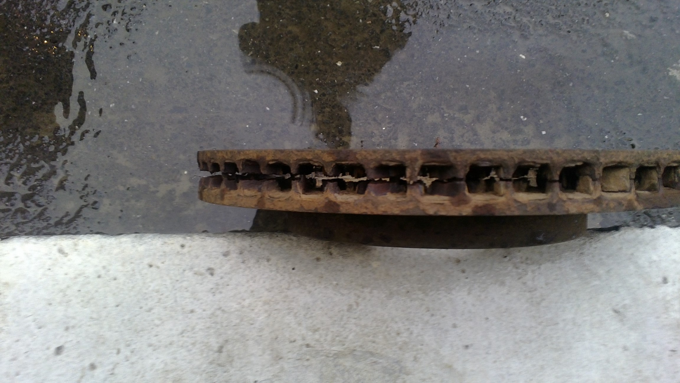

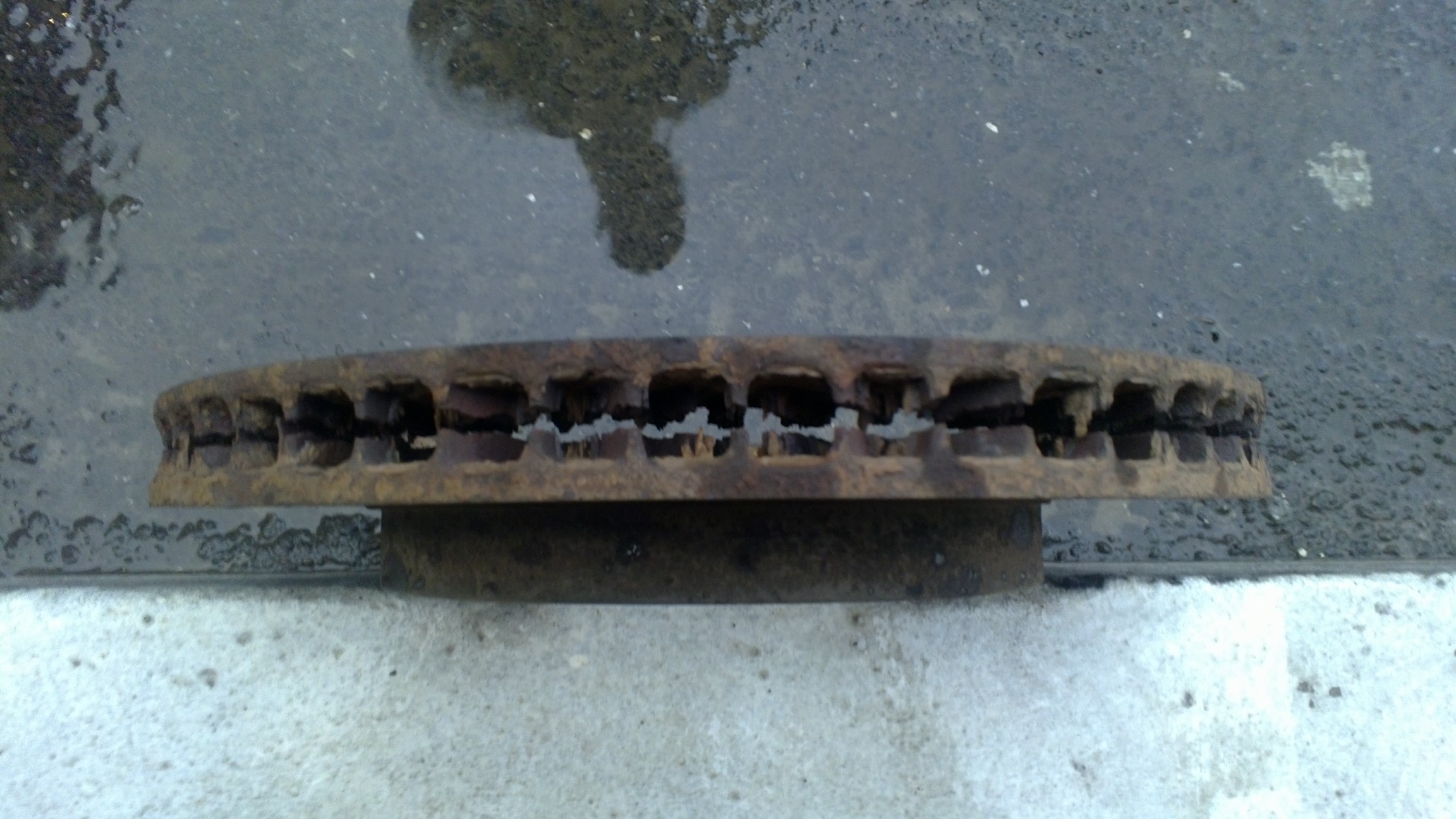

Re: Ступица,Диск,Шрус - ЧТО МЕНЯТЬ ? МОНТЕРО 3
У меня причиной вибрации было вот ето: З.Ы. Как вариант могут быть и кривые направляющие болты....Gross писал(а):Ребят, возобновлю тему. У меня тоже появилась вибрация в переднем левом колесе. По звуку похоже на вибрацию колодки, как будто она не прижата поршнем к диску. (колодки стерты процентов на 40). Вибрация появляется, когда нажимаю на тормоз, и таким же образом убирается. Также звук похож как что то трется о тормозной диск - чем больше скорость, тем чаще амплитуда трения (вибрации). сама вибрация, достаточно сильная - чувствуется в полу. Месяца полтора назад она редко появлялась, сейчас через нажатие тормоза появляется. Еще появился гул при торможении (когда тормоз слабо выжимаю - притормаживаю). Если у кого такое было, подскажите в чем может причина? Мне кажется поршень перестал давить на колодку.
