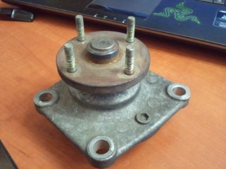

HiTEX писал(а):Есть ещё подшипник вентилятора, натяжной ГРМ , и помпа. Выбирай любой
HiTEX, Дружище, а подскажи пожалуйста подшипник вентилятора отдельно меняется? Или толькой с муфтой вместе приобретать?

Сообщение HiTEX »
Он с корпусом меняется, а термомуфта отдельно прикручена на 4 гаечках на 10

Сообщение Matt456 »
Ок! То есть шум издает по идее он? Я никак не могу победить его на холодную, то жжужит то нет, симптом такой жжужит, потом перестает и слышно как вентилятор крутится сильнее. По идее я меняю подшипник, термомуфту оставляю старую и звук исчезает? Или термомуфту тоже необходимо заменить?

Сообщение Vasilii »
я взял машину с пробегом 91 000, так этот фланец (то что на фотке) был убитый наглухо, когда его снял он аж хрустел, попробовал набить литолом, не помогло. Заказал на экзисте за 4000, но есть варианты от хундая только там нужно пересверливать 1 отверстие, еще заменил подшипник шкива кондера и набил гену, звуки все пропали пока шкив колена не провернулся, но это уже отдельная песня
