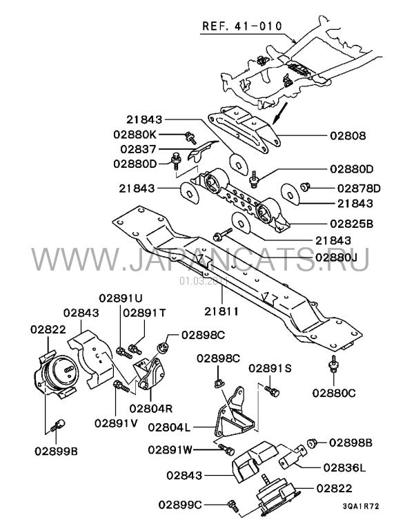

покаж картинку твоей опоры)
моя Mitsubishi MR 510127 Опора двигателя левая
Mitsubishi MR 510128 Опора двигателя правая

почти тоже самое, только кранштейны двигателя другие. А картинку загрузить не могу. Номер левой и правой MR491298

http://www.japancats.ru/mitsubishi/Part ... ent][/img] Вроде бы получилось, вин JA4MT31************

тебе не кажется что моя картинка и твоя одинаковые?))

позиции № 02804 R,L -разные. Сколько стоят твои опоры?

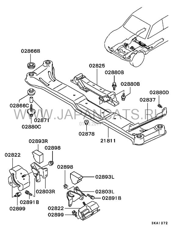

вот что нарыл, на П-3 опоры вот так выглядят
[img][/img]
[img][/img]

зуб даю что от п3 подойдет))вот что нарыл, на П-3 опоры вот так выглядят
едь на разборку и смело покупай)

Вобщем поменял, встало все изумительно, заказал еще одну. Выражаю большую благодарность "Dimmm"
