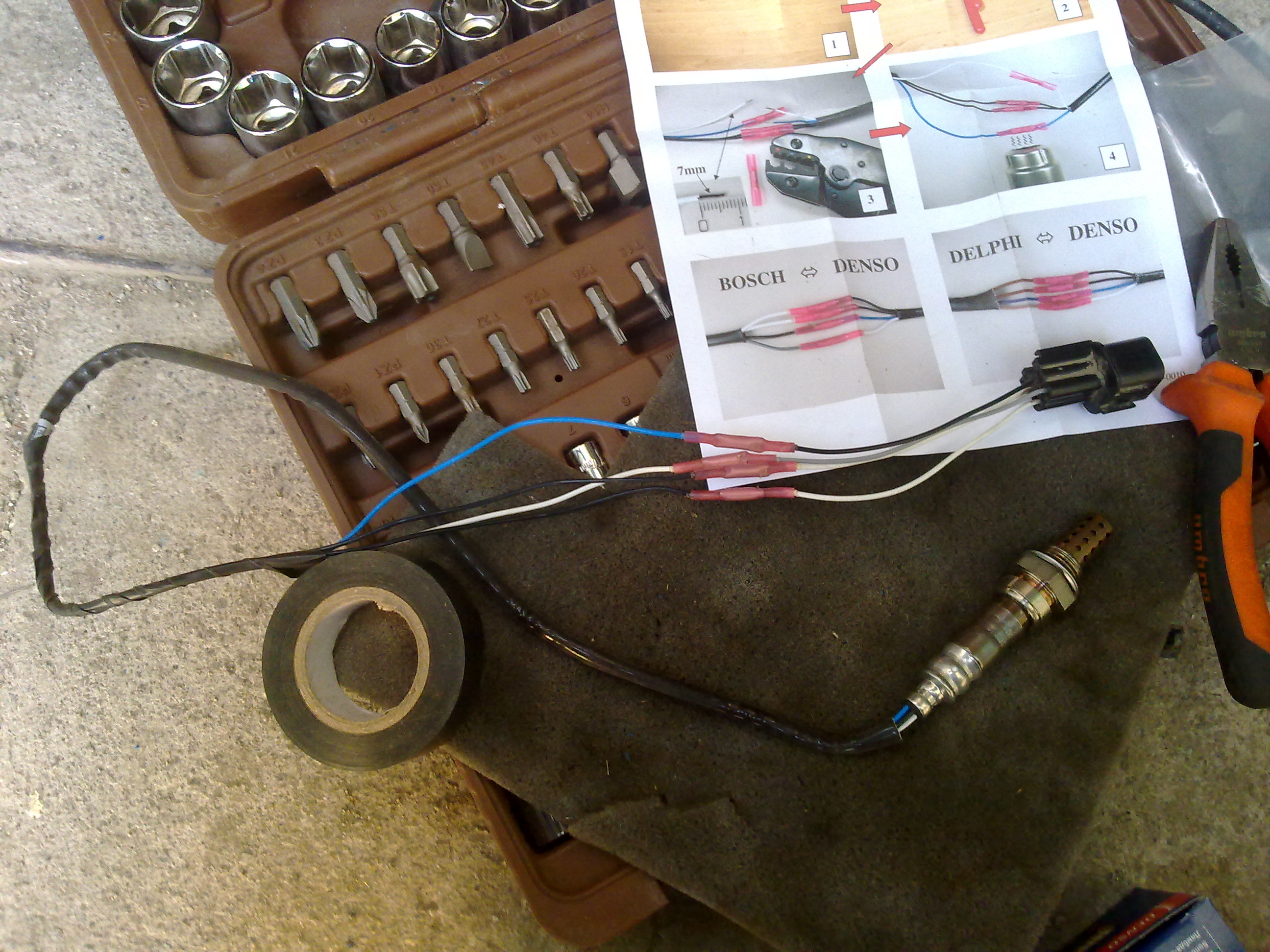

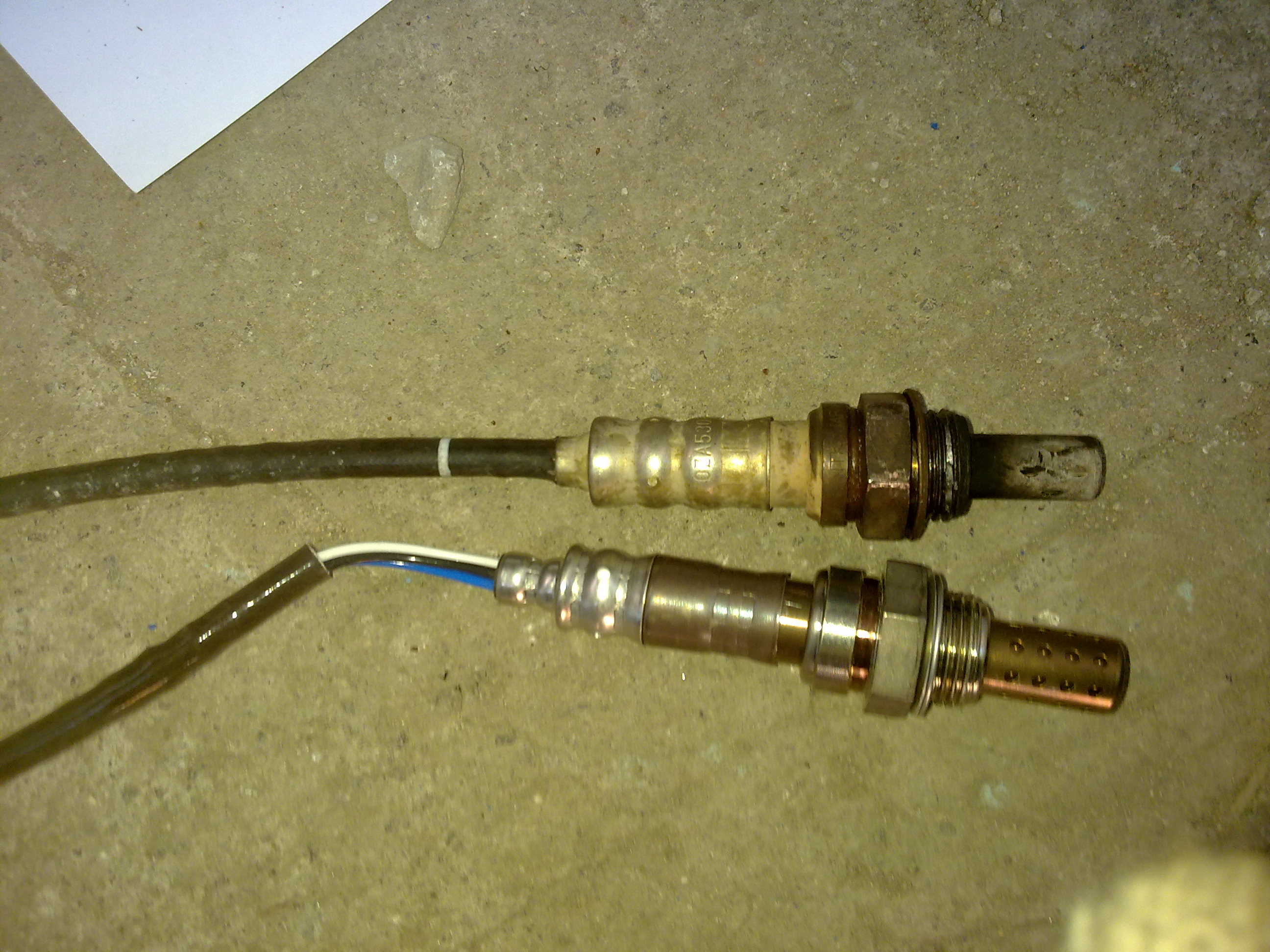

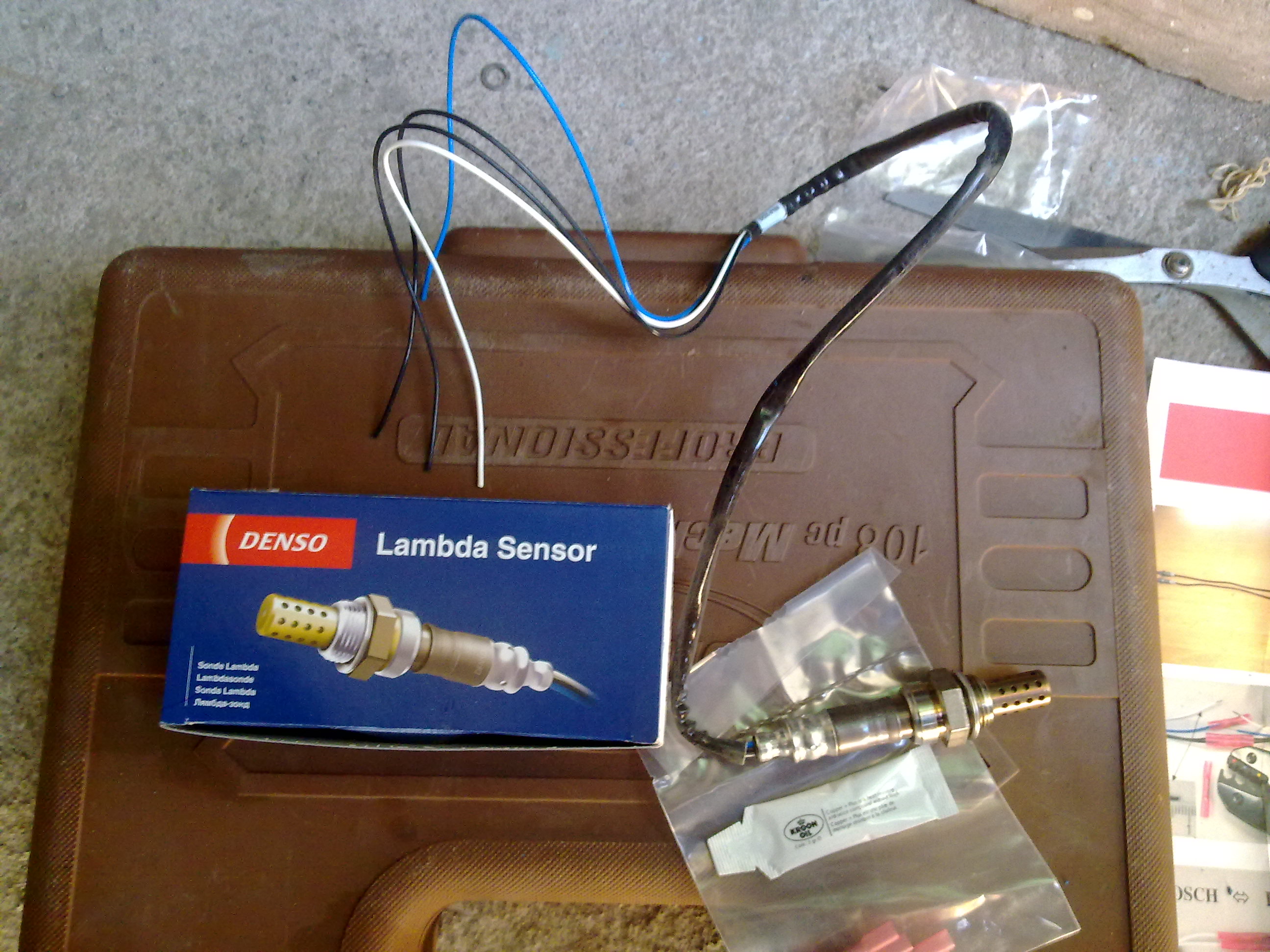

всем привет , как правило ,после 100 тыщ.км меняют кислородный датчик , все детали имеют свой срок годности и выработки,как например и свечи.
Лямбда работает в тяжёлых и агрессивных условиях ,её надо менять. От неё очень многое зависит (расход,тяга и в целом жизнь мотора)
Наш родной с номером MD 365001 / аналоги ниже .
1. NGK - OZA 530-M1 это родной оригинальный,который стоял на машине с Японии ( у меня их два)
2. BOSH - "BOSCH" LS07 говорят подходит
3.ASUKI - не нашёл
4. DENSO - DOX-0109 - такой поставил себе (он полностью пробился по каталогу денсо)
http://mmcpajero.ru/post84384.html#p84384

Всем привет! Дабы не плодить кучу новых тем, задам вопрос здесь. Машина Pajero II 6G74 GDI.
Добрались руки поменять кислородник, такой же как в предыдущем сообщении stil007. Пока менял, увидел еще какой то датчик вкрученый в выхлоп. Только уже не с 4 проводами, а с 2. Максимум что я нашел по нему в нэте, так это то, что называется он "Задний кислородный датчик". По пробовал открутить - прикипел, не смог. Да и времени уже шибко небыло возиться с ним.
Сейчас в экзисте посмотрел схему, там найти его не могу нигде! Подскажите, знающие, что это за датчик задний с двумя проводами? И если возможно каталожный номерок или лучше заменители какие нибудь DENSO там? Заранее спасибо!
