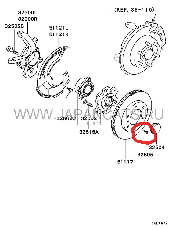

Сегодня обнаружил что как минимум 1 тормозной диск у меня вообще не прикручен к ступице, держится только за счет колодок.
Мне кажется что это не очень хорошо :)
Вопрос - какие там болты, хочется купить их и прикрутить диски? (если конечно у меня в ступицах не остались остатки предыдущих).

А диски разве приворачиваются к ступице??! Их поджимает диском, шестью гайками

Бугога)) Не, ну прикрути, если получится. только надо будет дырки сверлить)

Передние прикручены одним болтиком каждый
Задние не прикручиваются

Но если не будут прикручены и передние, то ничего страшного. Как сказал HiTEX, они прижимаются шестью гайками каждый

Понятно. Дырок на моих дисках 2. просто удивился, чего они блин болтаются :)

Это когда колеса нет, тогда и болтаются!))
Теоретически передние прикручены, что бы не сваливались при снятом колесе, а задние ручником держаться)))
