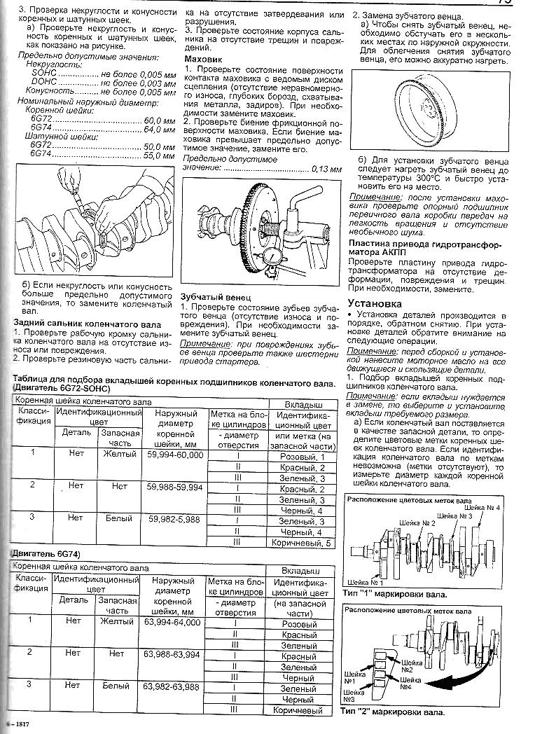

Внимательнее изучив таблицу подбора попытаюсь дать на свой вопрос ответ. Всего 5 типоразмеров вкладышей. Шаг - 6 микрон. Значит, если я возьму 1 и 3 типоразмер, получится, что 50% вероятности попадания "в нули", 50% - в -6 мк. - это в случае применения первого типоразмера. Если окажется подходящим третий типоразмер, удача разделится по 33% за попадание в точку, 33% - минус 6 мк. и 33% - минус 12 микрон соответственно. Шанс получить -12 микрон всего один к пяти, но даже эти 12 микрон, как я думаю, значительно лучше, чем зазоры при изношенных вкладышах, стоявших до разборки. Поправте, если я ошибаюсь в этой части ответа. Вот что мне не известно - так это (простите, опять) статистика по износу вала. Уменьшается ли диаметр шейки за 400 000км на 6 микрон? Если да, в большенстве случаев, то тогда я возьму не 1 и 3 группы, а 2 и 4, и вероятность успеха увеличится. Вот об этом уменьшении диаметра из практики я и спрашиваю. Простите за некоторый каламбур и спасибо за участие.

Ну на счет обид или незаслуженного оскорбления - это не ко мне. Это не мое. То, что подбираются и продаются вкладыши по отдельности - это я знаю. Но ответь мне, что лучше - вскрыть мотор и оставить старые вкладыши или поставить новые не той группы? Думаю это надо решать на месте при вскрытии. Еще раз, по моей теории я могу ошибиться на 12 микрон на диаметр. Ну вот как ты думаешь, на сколько микрон уменьшается толщина вкладыша по пробегу 200 000 при самом хорошем масле и т.п благоприятностях для двигателя? Какая вилка?

Товарищи я прочитал все что касается вкладышей, но так и не понял, как их подбирать.
1. лучше ориентироваться по рамерам коренной шейки или цветовой отметке на колене? (колено б / у)
2. шатунные вкладыши тоже по цветам подбирать или они все стандарт?
3. полирнуть колено стоит?(хотя на вид оно вообще прелесть).
4. балансировать с платой АКПП вместе надо или нет? и вообще надо балансировать?

Померь вал, раз он уже в руках. Полировать не надо. Балансировать не надо. Подбирай вкладыши и по меткам и по результату промера. После сборки вал должен легко проварачиваться. В принципе все хорошо описано в учебнике.
