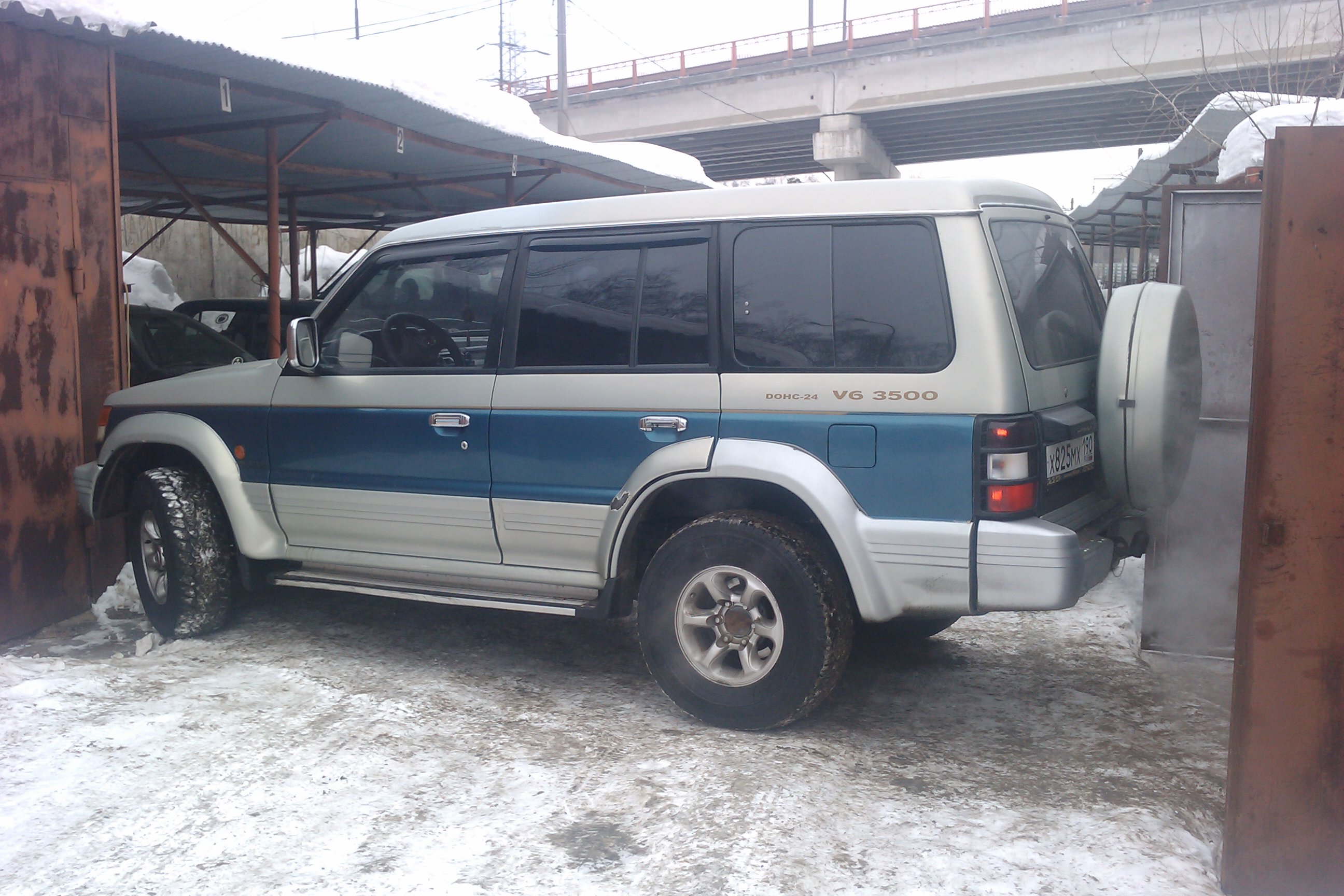

Люди помогите найти неисправность ! На холодную двигатель работает ровно и хорошо ,стоит ему прогрется он сразу начинает дурковать: работает,работаеи и резко глохнет. Сазу не заводится, ждешь мин 5-10 потом заводится ! Оин знакомый утверждает что, бензонасос перегревается, он жужит и бензин качает! даже не знаю куда лезть чего смотреть ! Дайте дельный совет чего глянуть! Заранее благодарен! Двигатель у меня 3,5л. 6G74 Паджеро-2 95г.в. :*SCRATCH*: :*SCRATCH*: :*SCRATCH*:
