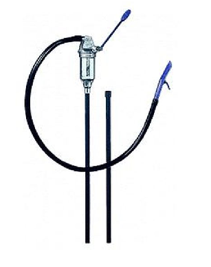

Re: Насос для перекачки топлива в бак
Насос ручной 13020 , цена 1109 .
Длина трубки 1200 мм, 12 л/мин .Раздаточный шланг из поливинилхлорида 1000 мм с пластиковым сливом, заборная трубка составная из двух частей Предназначение: масла до SAE 50. Прокладки: пербунан. Производительность/ход : 0,2 (ca. 12 л/мин). Применение: 60/200/220 л бочки.Корпус насоса: ударопрочный литой цинк.Трубка: составная из двух частей.Резьба: G 2" наружная, М64х4 наружная.Спецификация: масла до SAE 90 самосмазывающие неагрессивные жидкости, тосол неразбавленный, дизтопливо, керосин .
Электрический не бери.Для гаража пойдет
