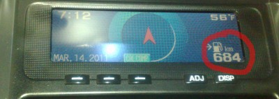

Уважаемые соклубники! Есть проблемка по показаниям Мультиметра в машине. Все стоит штатное. Когда заливаю бензин - он не пересчитывает остаток топлива в баке на количество километров (запас хода), а точнее считает только до 400. Даже, если полный бак. При скидывании клеммы с аккумулятора - все пересчитывется нормально.
Может бытьо как нибудь можно без скидавания клеммы сделать принудительный пересчет?

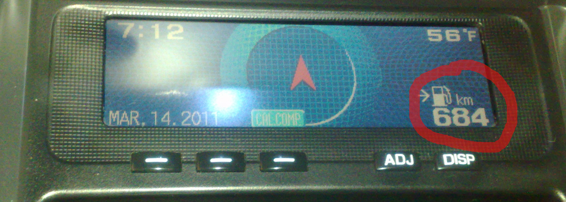

Не помогает перезагрузка, у меня тоже через раз остаток пересчитывает. Тут кто то фотки выкладывал с цифрами 600 с лишним км на остатке, у меня бак под завязку и пишет 438 км это максимум что я смог в него запихать.

У меня тоже после снятия клемм было больше 600, точно не помню сколько. То ли 648, то ли 658. А без съема клеммы 400 и все.

Крайняя правая- ADJ. Нажми и держи вставляй ключ в замок, поворачивай и держи пока сигнал не услышишь

Спасибо. ADJ у меня левая кнопка, правая DISP

Да в принципе можешь сам поэкспериментировать. Одна кнопка выведет в сервисный режим, другая просто скинет показания компаса, остатка топлива и температуры, но температура быстро восстанавливается

Кнопку нажимать и держать DISP, сегодня проверял)))Sasha1970 писал(а):Спасибо. ADJ у меня левая кнопка, правая DISP
Кто там говорил о 400-500 км?
