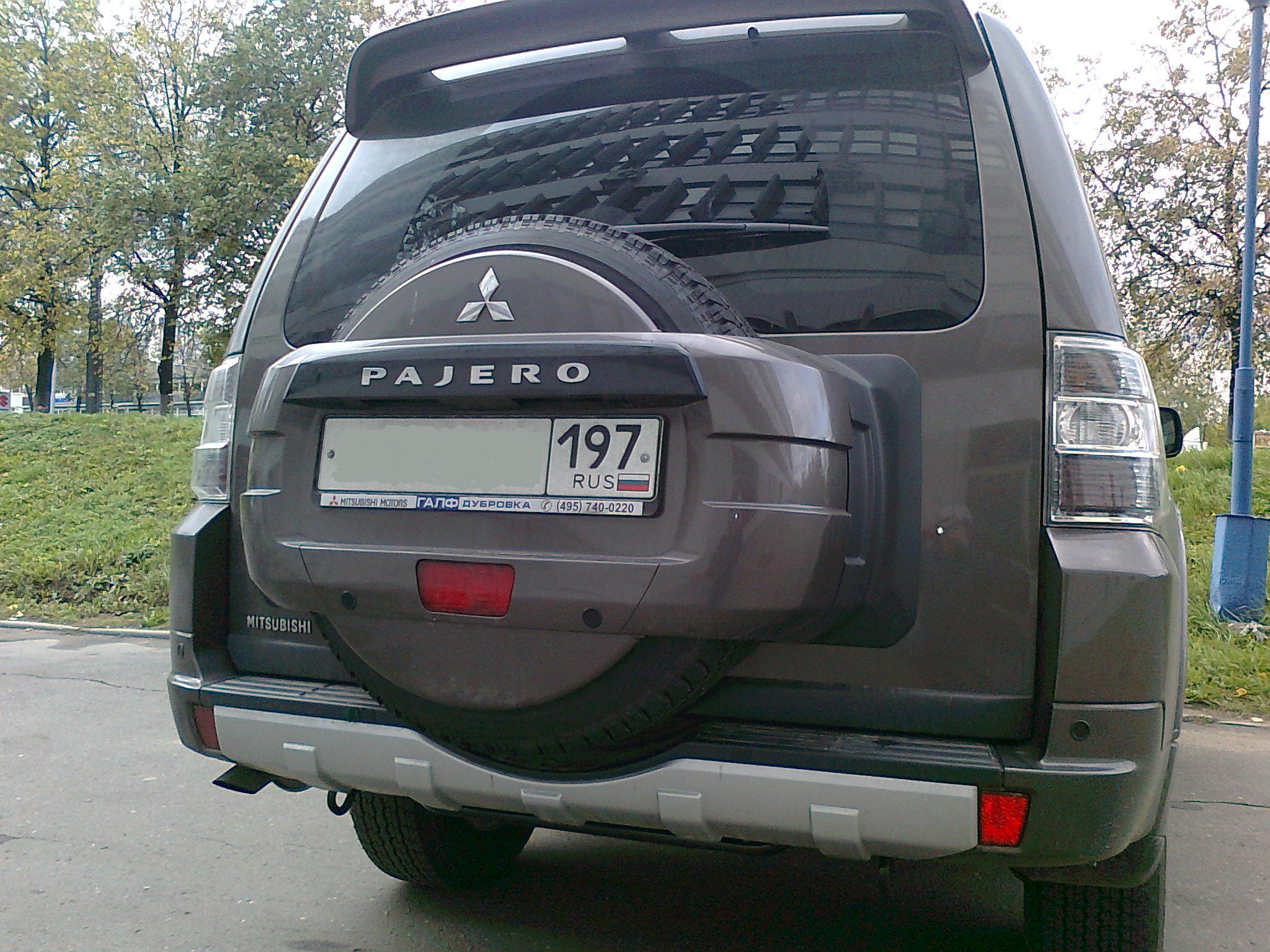

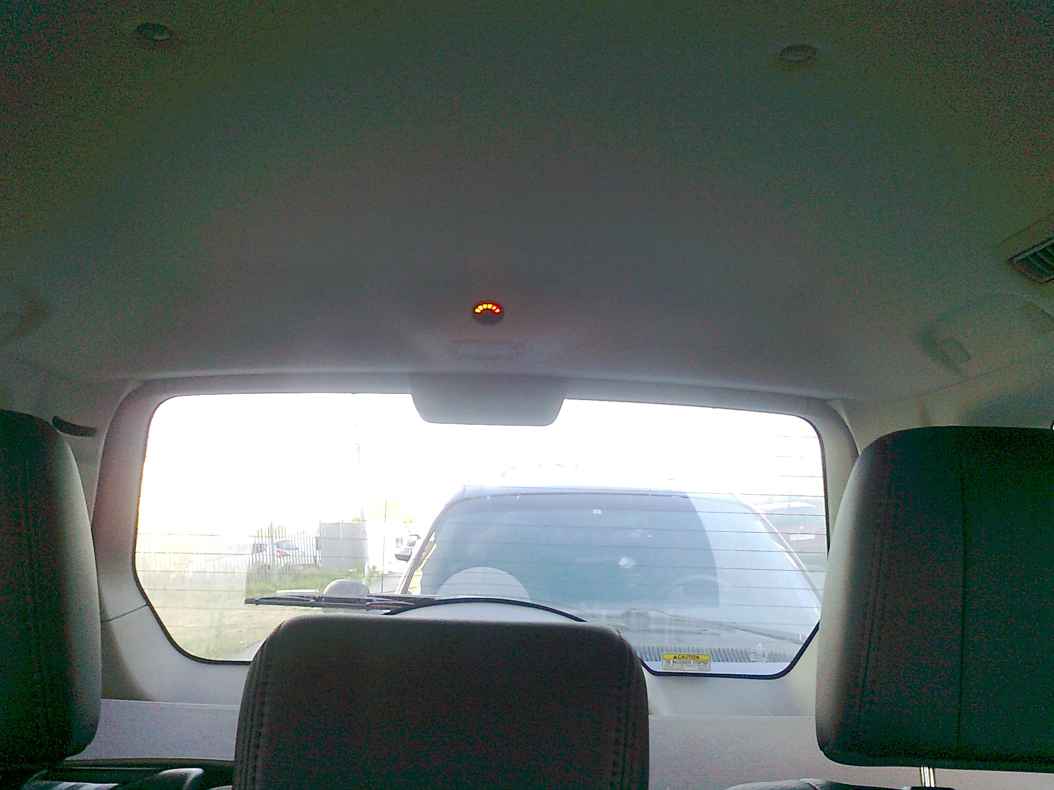

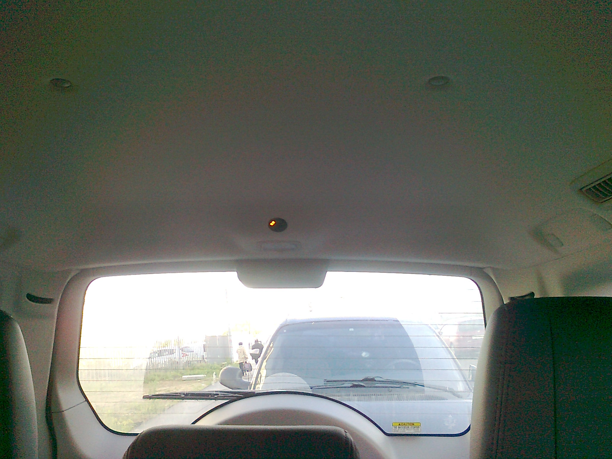

Парктроник установил. Проблем не возникло. Параллельно делал шумку. Поставил Паркмастер с 4-мя датчиками. Индикатор приклеил под центральным стопом. Датчики разместил на запаске и бампере. Долго искал провод от лампы заднего хода для подключения плюса.
Парктроник работает. Но в сравнении с оригинальным на предыдущей Вектре - полное Г-но.
По ходу установки сделал несколько фоток на телефон. Если кому интересно, то обращайтесь.
