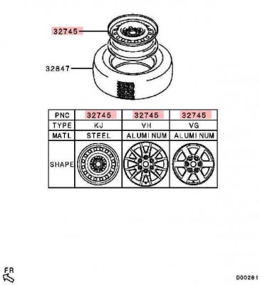

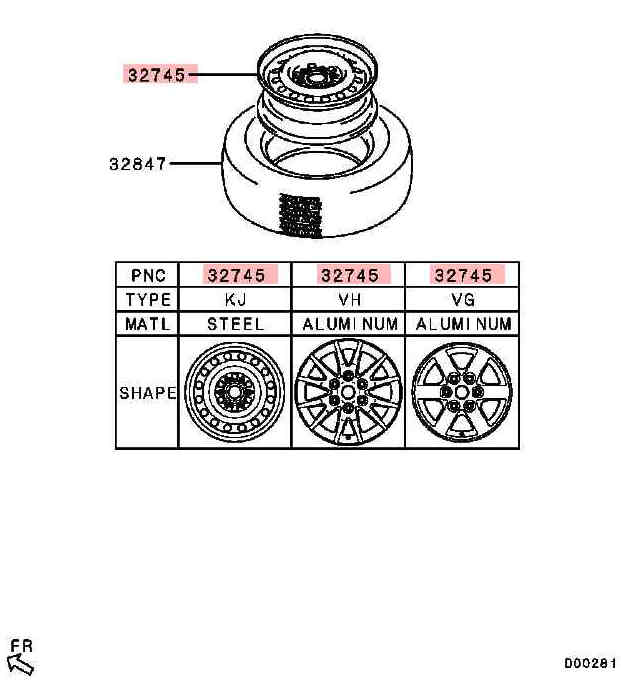

Родные характеристики шин и дисков:
17"

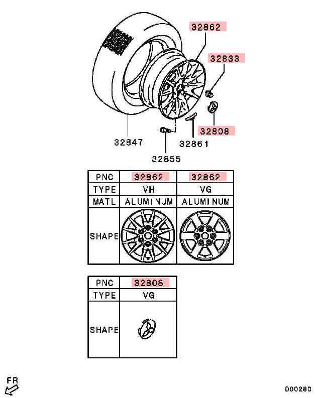

Диски у нас крепятся гайками (не болтами). Шаг резьбы 12х1.5 мм.
Для штатных легкосплавных ("литых") и стальных (штампованных) дисков гайки разные. Для легкосплавных - "цилиндрические", для штампованных - "конические".
Важный момент: если цилиндрическими можно прикрутить железную запаску ненадолго, то наоборот - ни в коем случае (имеют склонность к стремительному самооткручиванию).
Кроме того "цилиндрические" имеют дополнительную шайбу. Однако гайки для железных дисков при необходимости заменяют на колесные гайки от Москвича-412 - шаг резьбы и диаметр шпильки аналогичен штатной (12*1,5).
Не штатные диски могут комплектоваться различными гайками, что необходимо учитывать при монтаже колеса. Причем даже внешняя форма гайки может быть особенной из-за конфигурации гаечных колодцев на диске (тупо может "не влезть" либо сама гайка, либо потом баллонник).
Шпильки ступицы
размер- 12х43х1.5мм (заменяемы с L200 и Hyundai Terracan) кат.ном. MB584750
Давление в шинах смотреть на табличке, приклеенной на средней стойке со стороны водителя
Максимальный размер резины, которая ставится на NMPS без переделок (лифт, проставки и т.д.) на диски с ЕТ38 - 31.6"х10.5" (внешний диаметр х ширина - всё в дюймах, 1" = 25.4мм).
Обратите внимание, что реальный размер резины (например, внешний диаметр) может отличаться от номинального!
Кроме того, в случае установки нештатных пластиковых подкрылков (локеров) и шин нестандартных (бОльших) размеров, может возникнуть необходимость подкрылки слегка подогреть-подогнуть, чтобы не цепляли в крайних положениях?????.
Для информации: штатных пластиковых подкрылков MMC не выпускает; даже те, что продают ОД - нештатные.
На диски 16"
Минимальный размер колёсного диска 16", меньше не поставить из-за размеров тормозных механизмов.

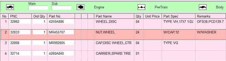

17"
- 265/65R17 112S
17 x 7.5 J
PCD 6x139.7
ET 38
DIA 67.1
- 265/70R16 112S
16 x 7 J
PCD 6x139.7
ET 38
DIA 67.1
Шпильки ступицы
