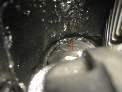

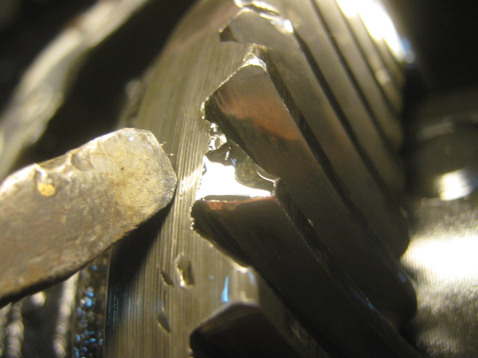

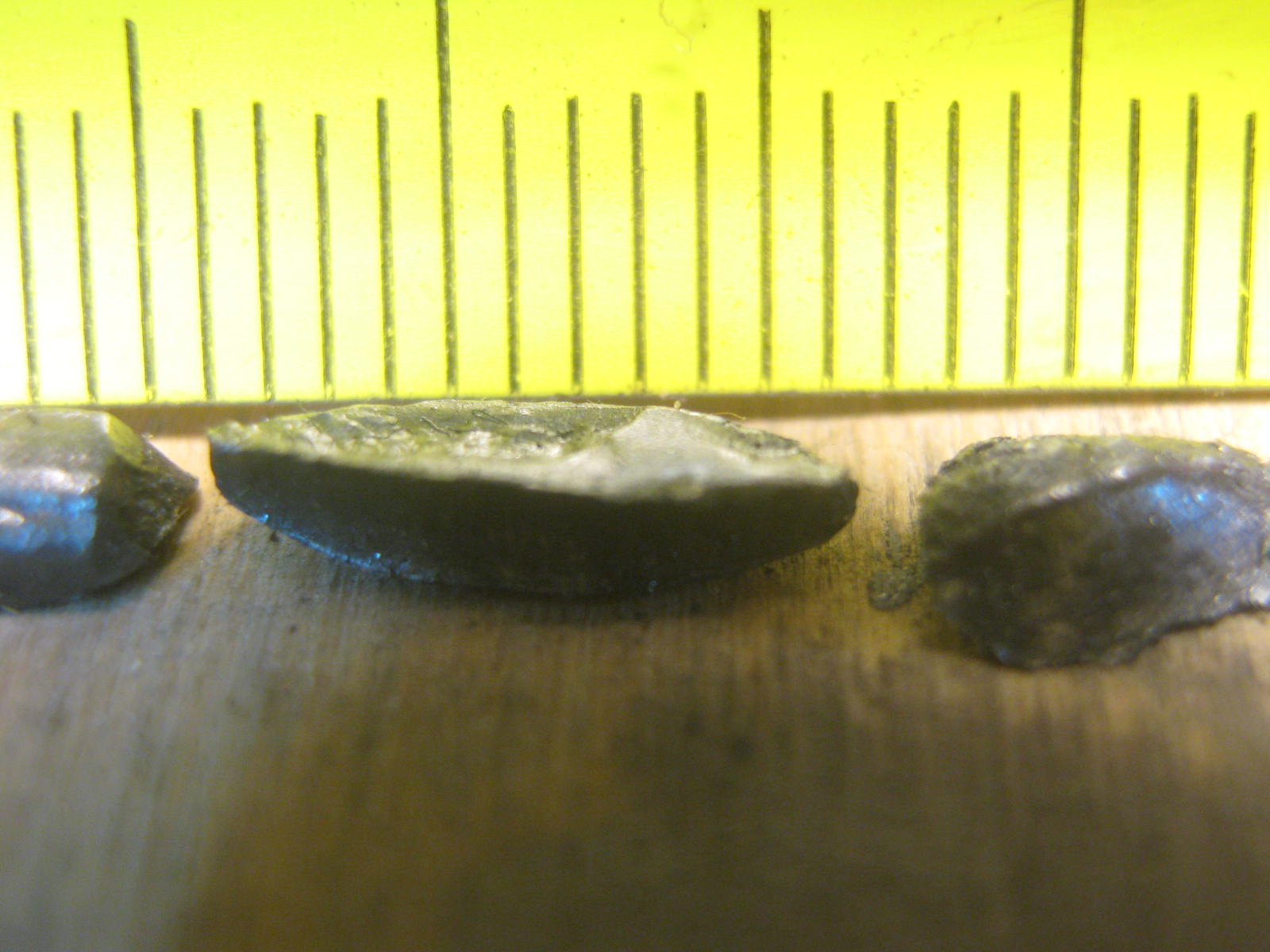

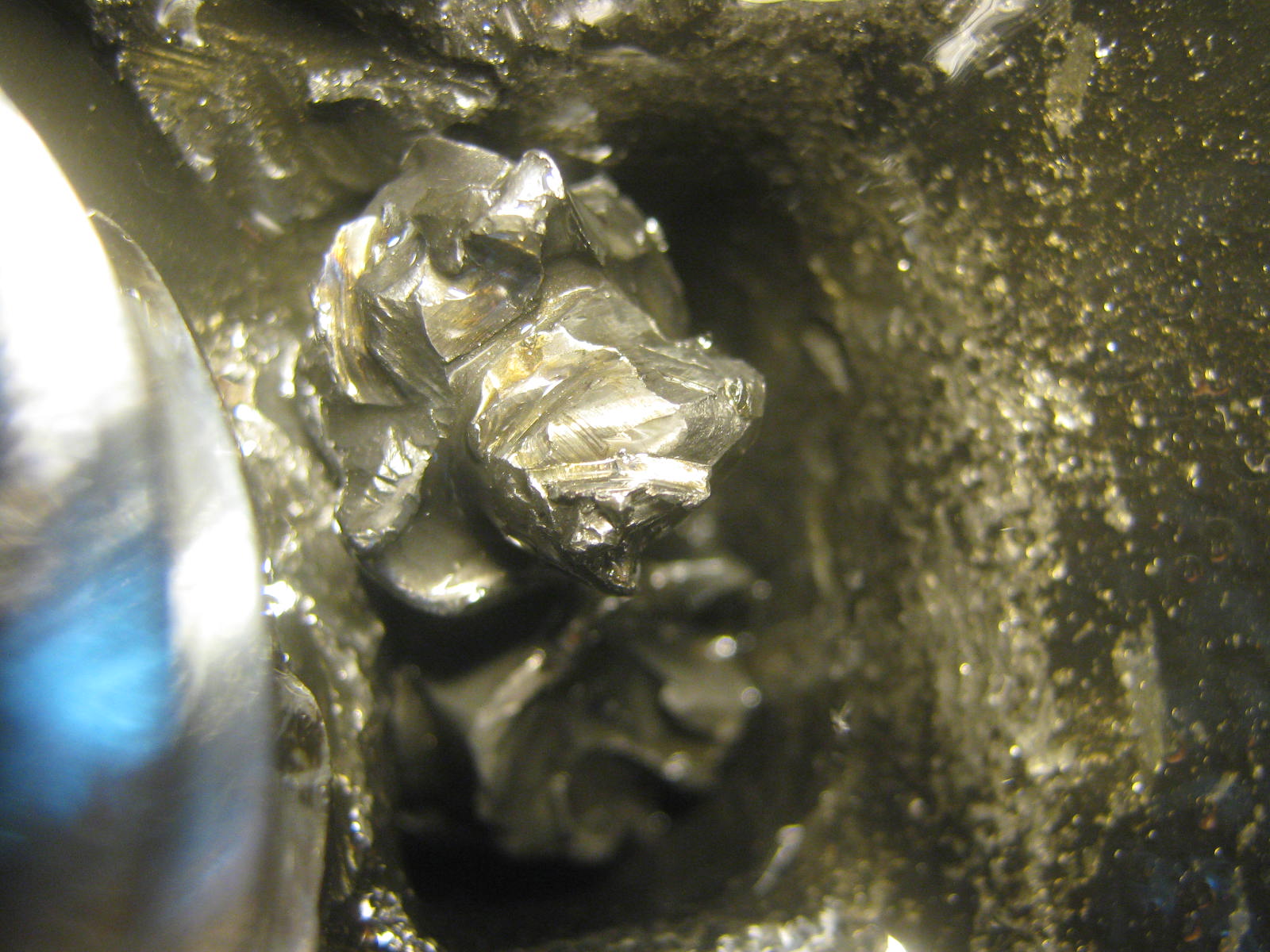

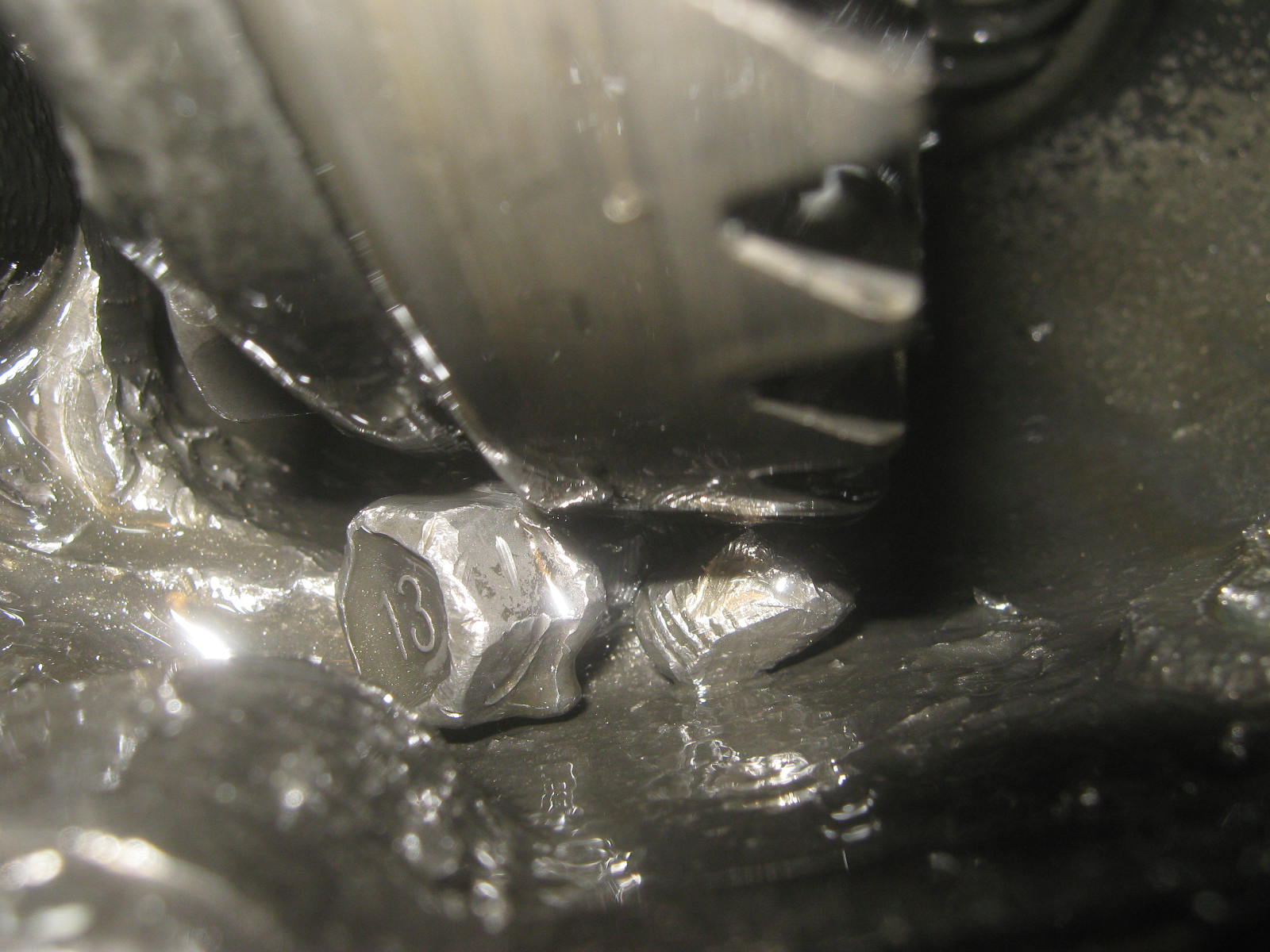

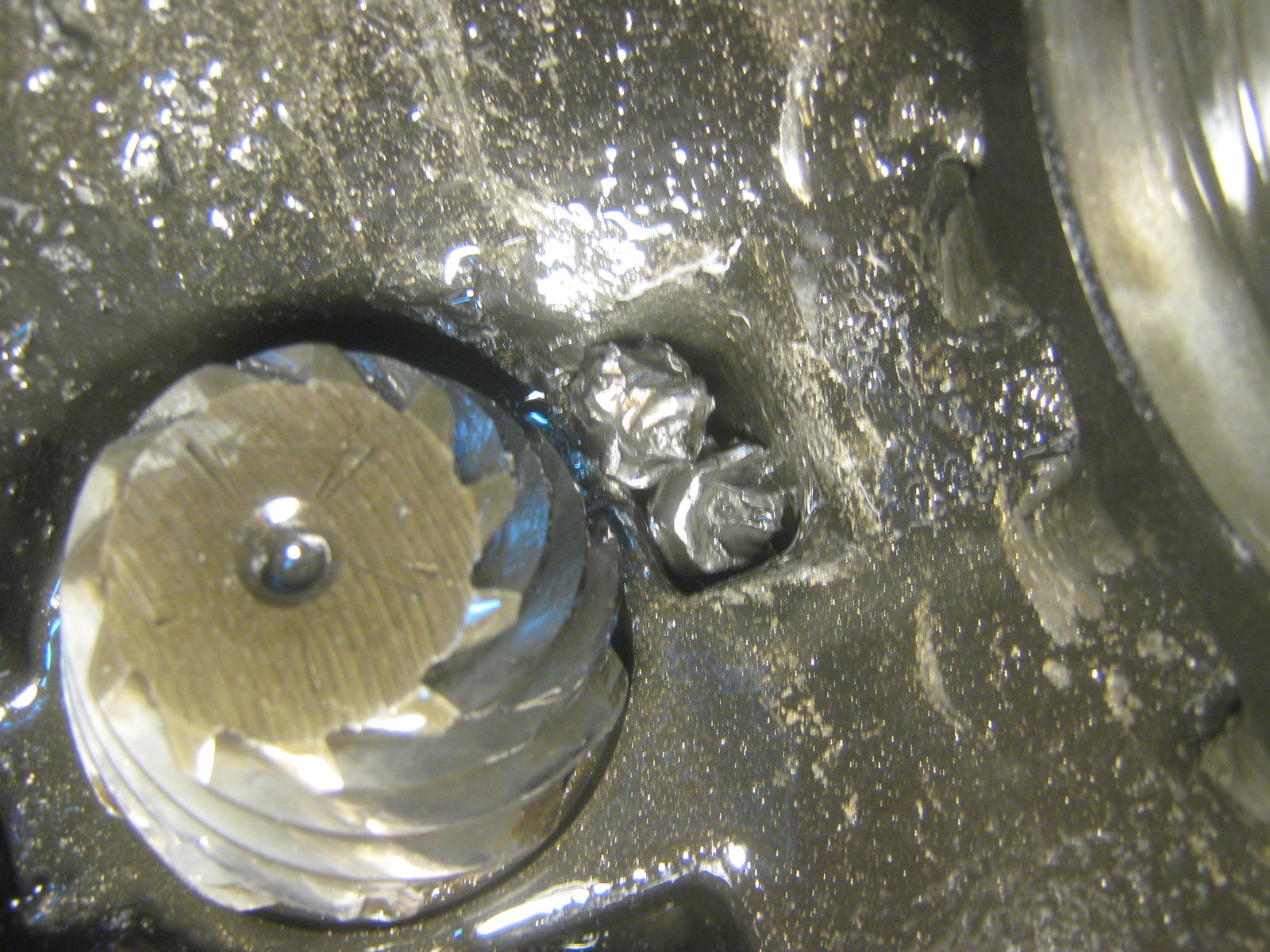

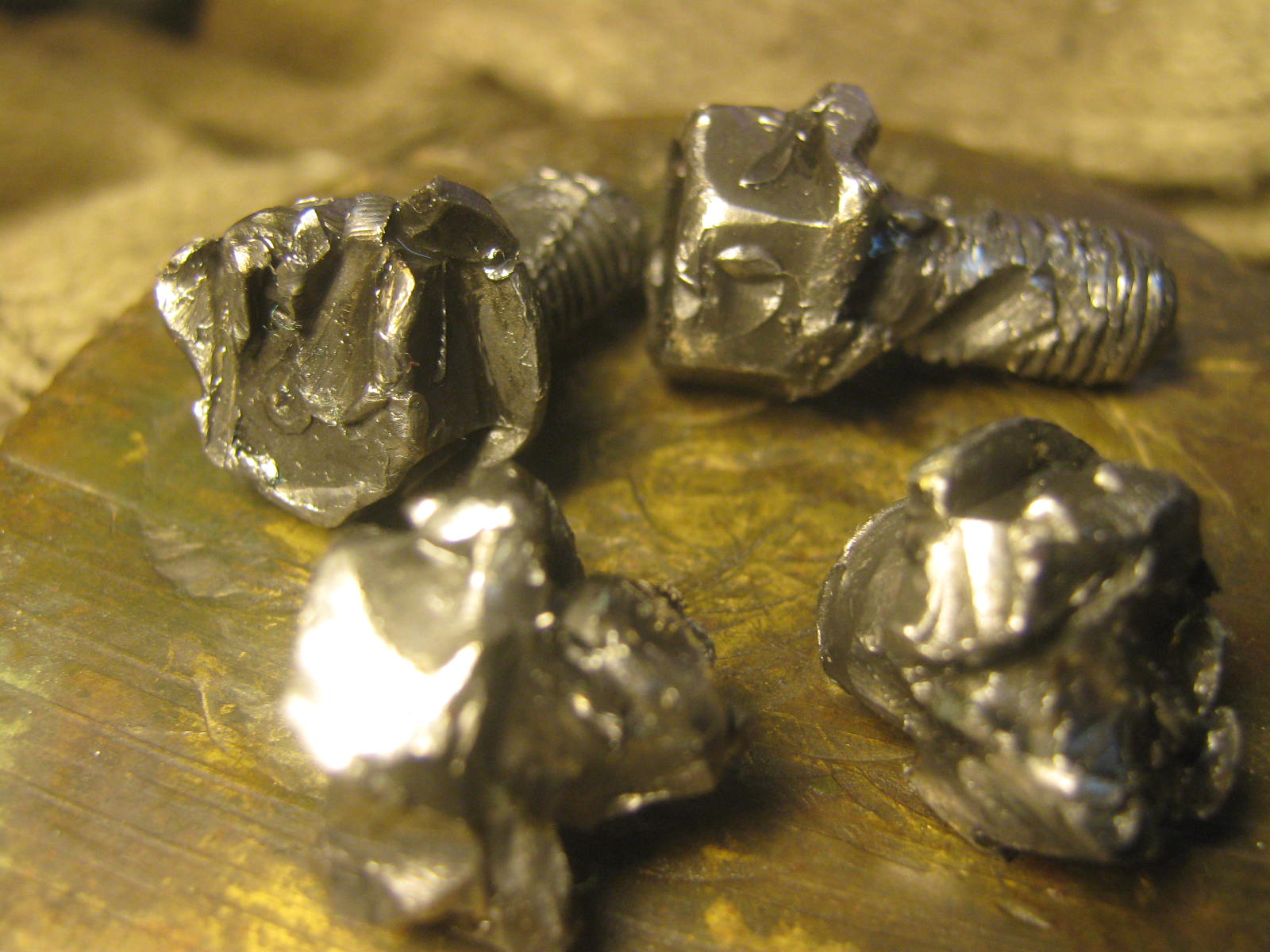

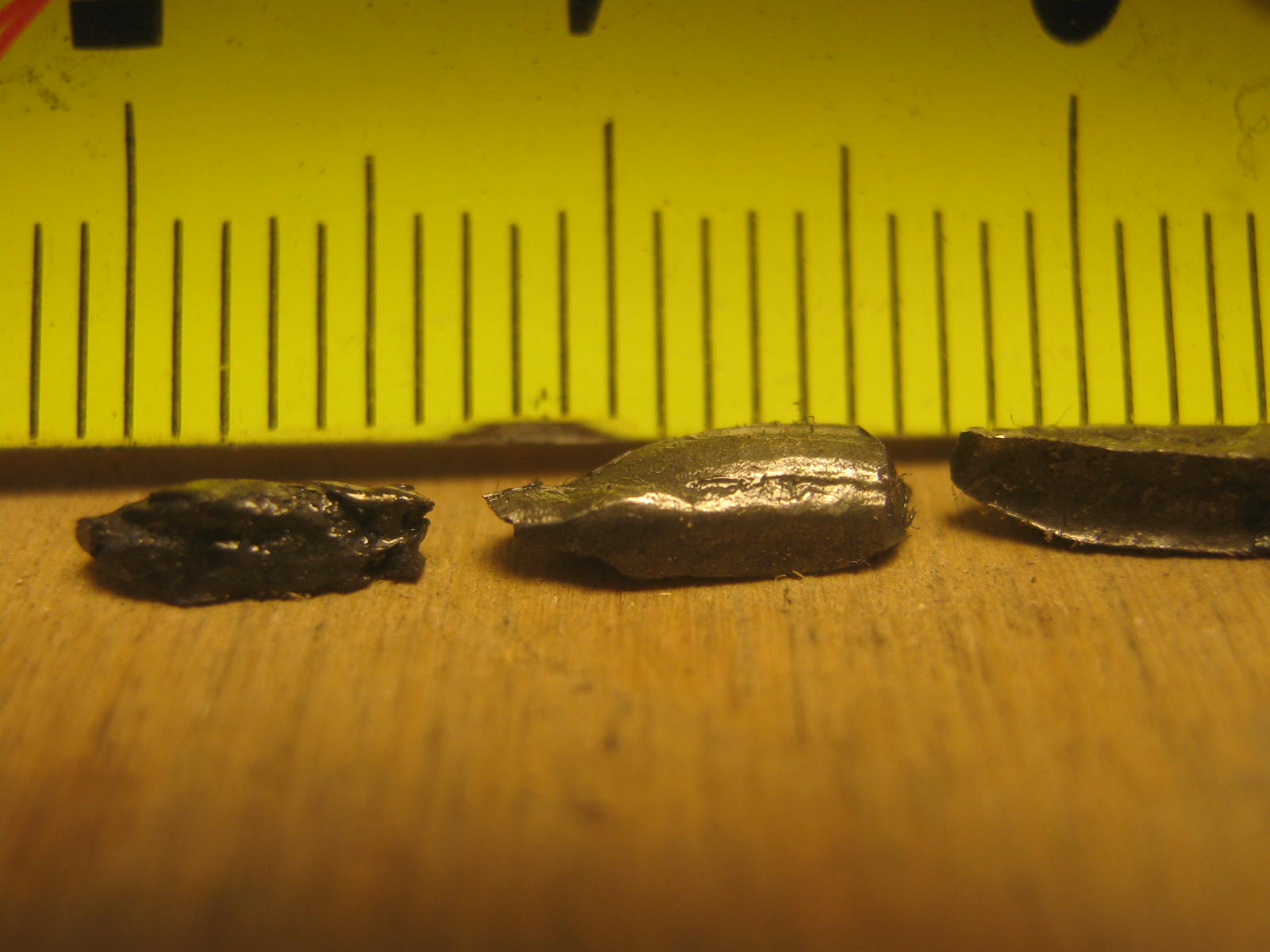

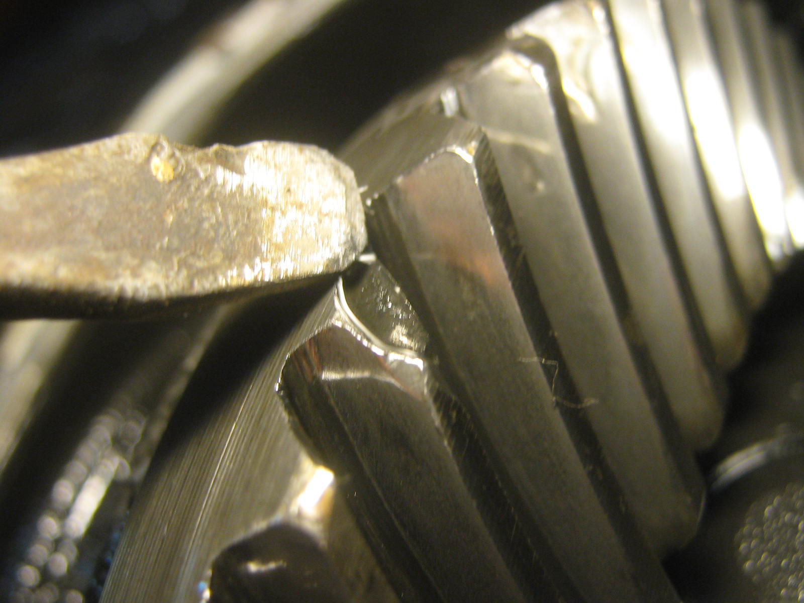

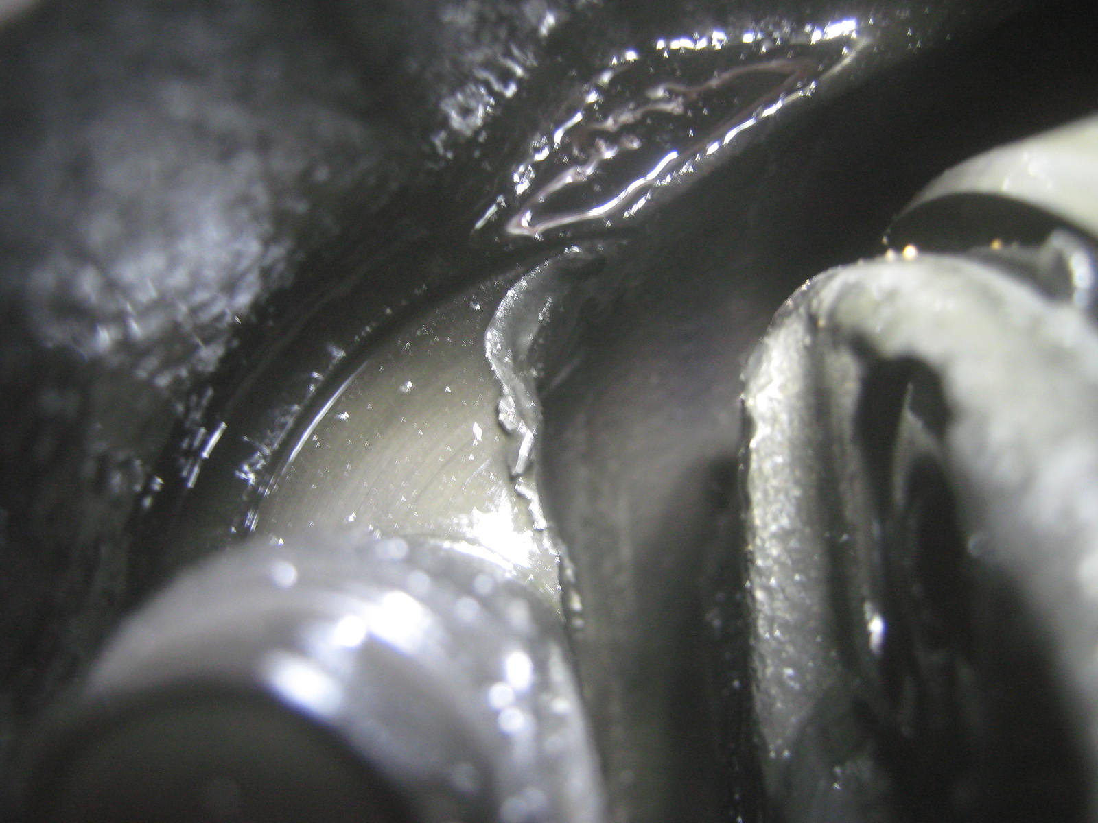

ну и вот значит результ не заставил себя долго ждать. полез позавчера менять масло в редукторе, а оттуда вместе с маслом посыпались кусочки металла.Что ЭТО и ОТКУДА покажет вскрытие.пока идет демонтаж... :(((
ММС PAJERO JR, 1995г.в. MKUE ZR-II, 3FA/T(96M) А ДЖИП должен вровень с грязью быть или ВЫПИРАТЬ? (подсмотрел на форуме:))
QWERTY2
Сообщения: 64
Зарегистрирован: 02 дек 2010, 11:11
Двигатель:: 4a31,4A-GE
Мой автомобиль(и):: MMC Pajero JR,Toyota Corolla
Откуда: Караганда
Re: Стучит на 4WD.
Сообщение QWERTY2 »

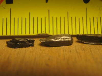

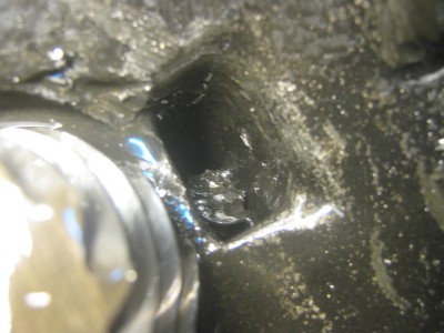

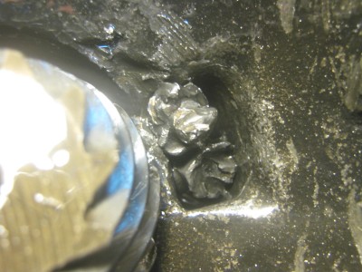

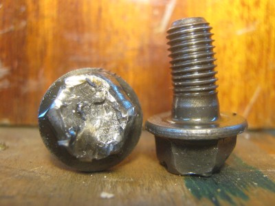

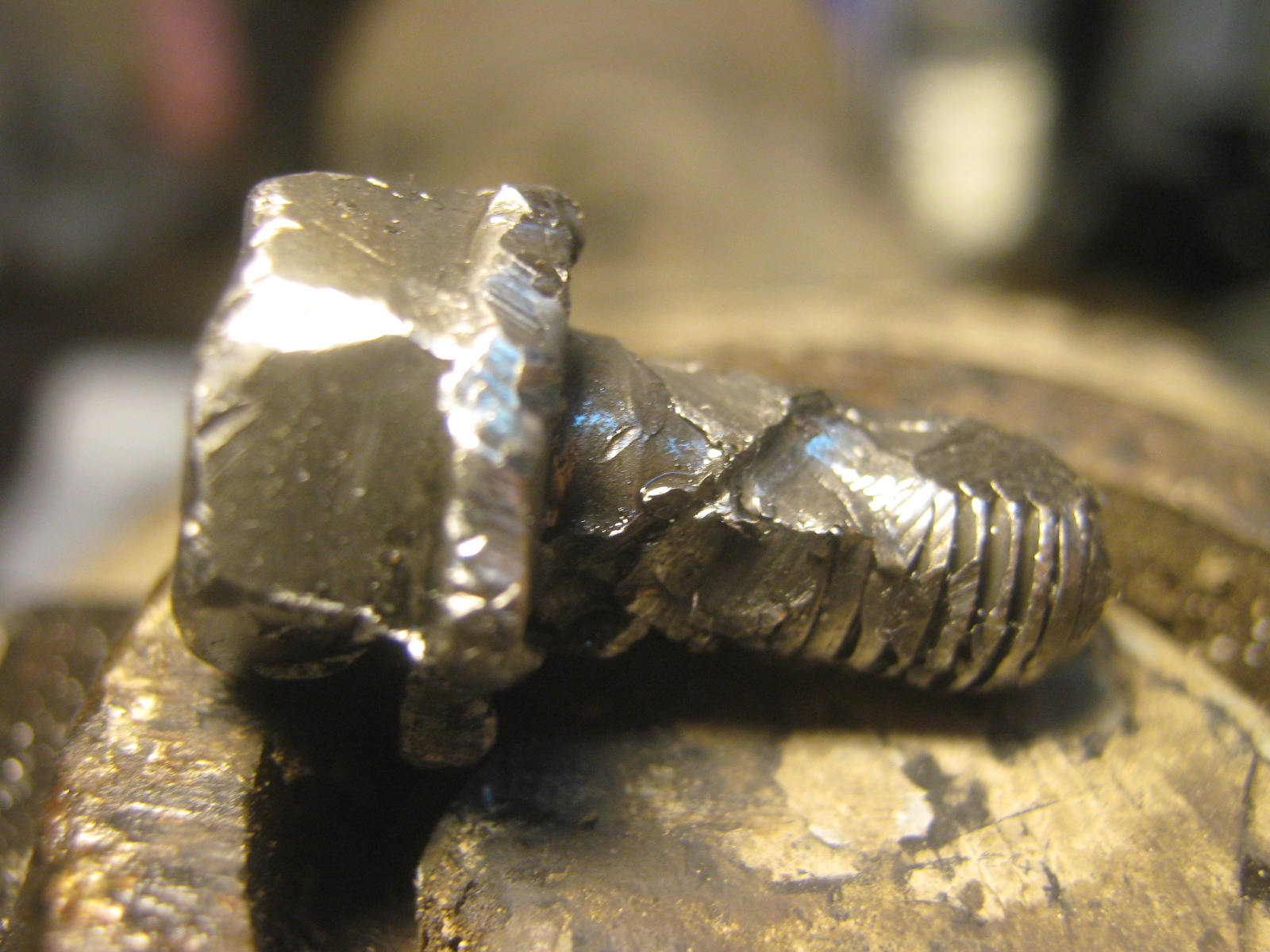

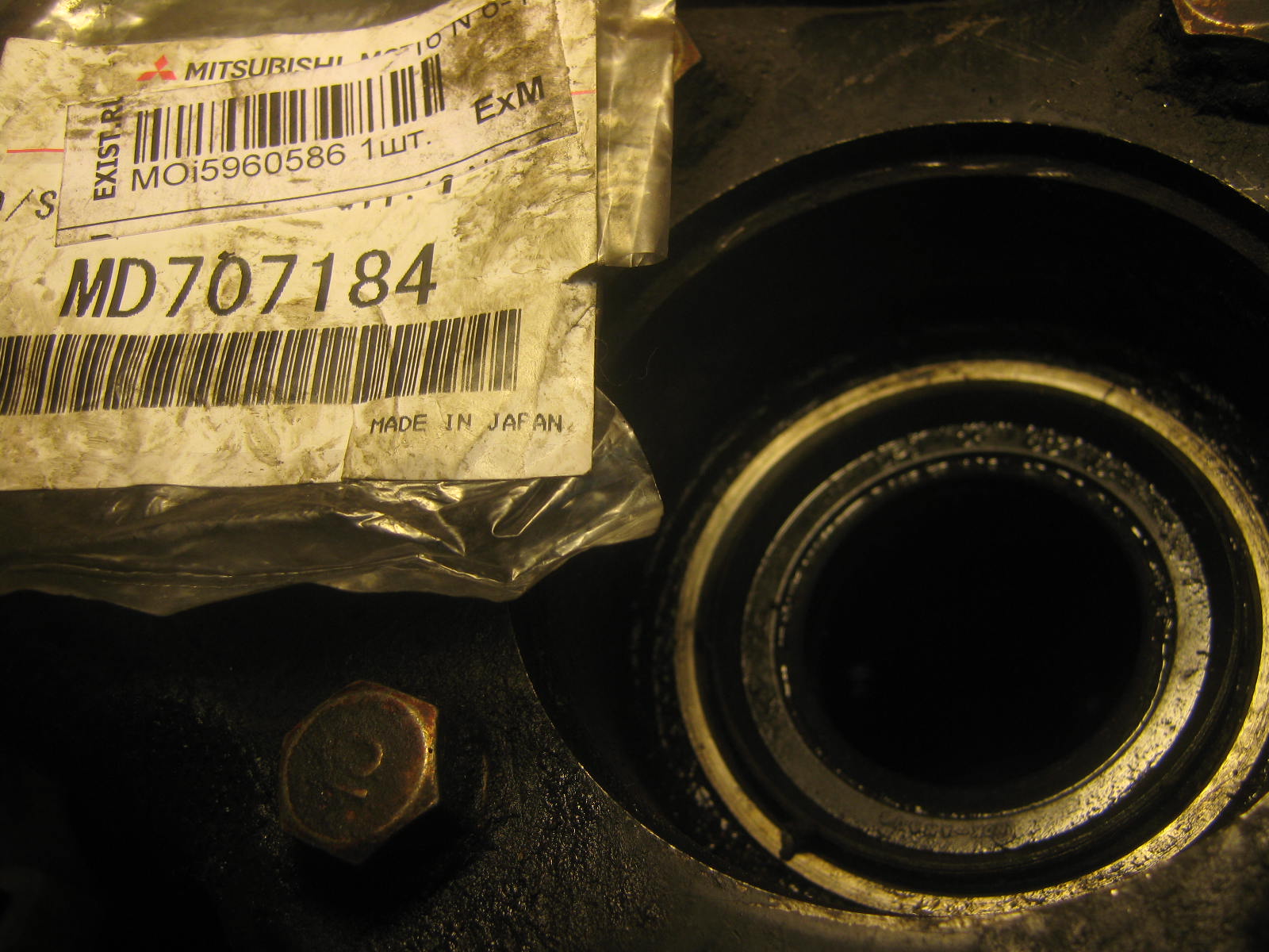

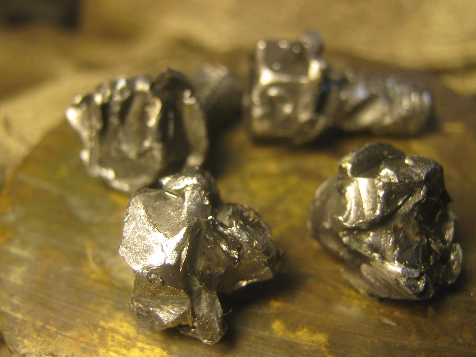

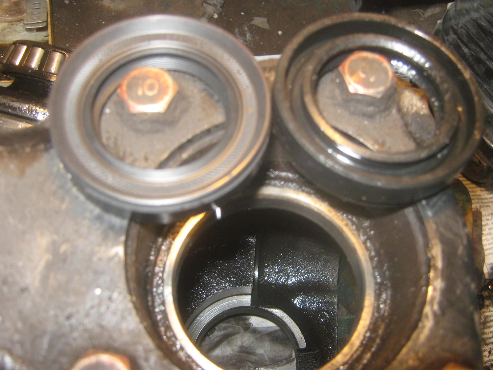

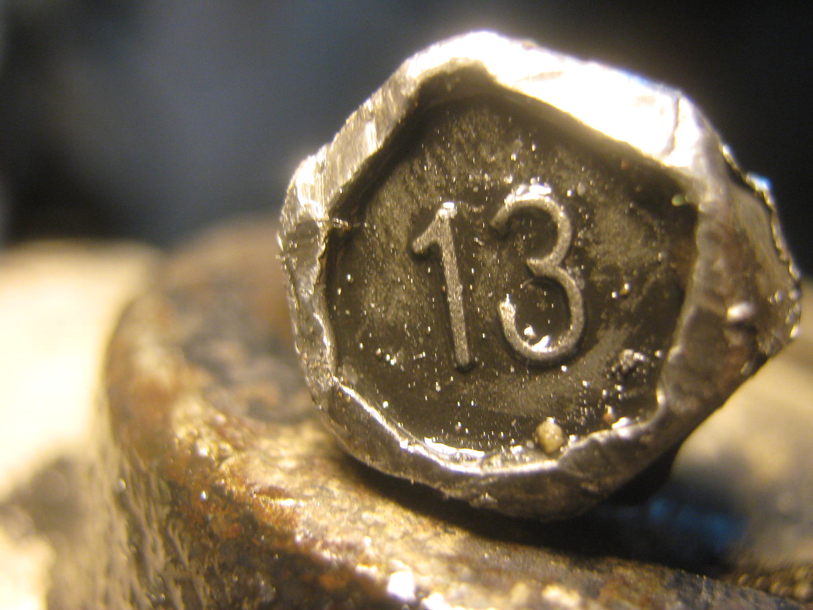

установлена причина стука. раскрутились и отправились в свободное плавание болты дифа.четыре из восьми.оставшиеся четыре ессно были раскручены. т.е. были на "подходе". осталось теперь найти болты...
извиняюсь за очередность фотографий.
те самые кусочки
те самые кусочки
ущерб
ущерб
ущерб
ущерб
ущерб
ущерб
ущерб
ущерб
конкретно застрял
конкретно застрял
тяжело быть тринадцатым
ребята с нашего моста
а эти почти целые,но гнутые
а эти забились - еле вытащил

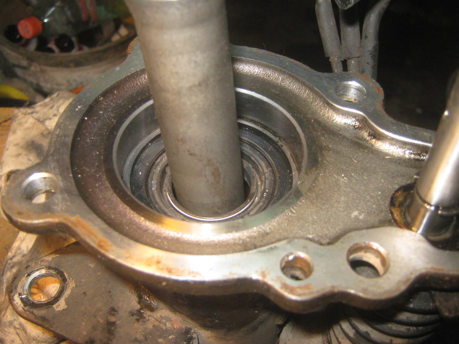

за одно поменял сальник подключайки
...и сальник привода (правой)

болты которые держат шестереночное кольцо?
Mini Pajero 99г. мкпп, лифт 50мм был(((
сейчас Pajero 88г. мкпп, L149G, 4D56, 5 дв.
QWERTY2
Сообщения: 64
Откуда: Караганда
Re: Стучит на 4WD.
Сообщение QWERTY2 »
да они самые.

Из институтской программы помню что по идее болты с такой широкой шляпкой удерживаются от самовыкручивания за счет трения и широкая шляпка обеспечивает большую площадь прилегания поэтому их важно затянуть с правильным усилием. Если не перебирали редуктор то очень странно как он пережил 15лет и только сейчас раскрутился.
