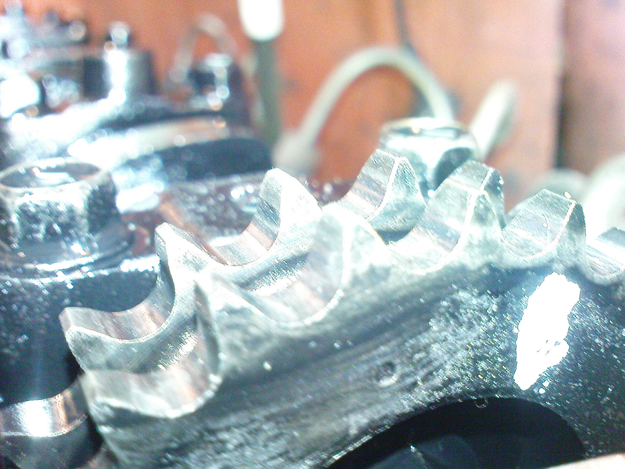

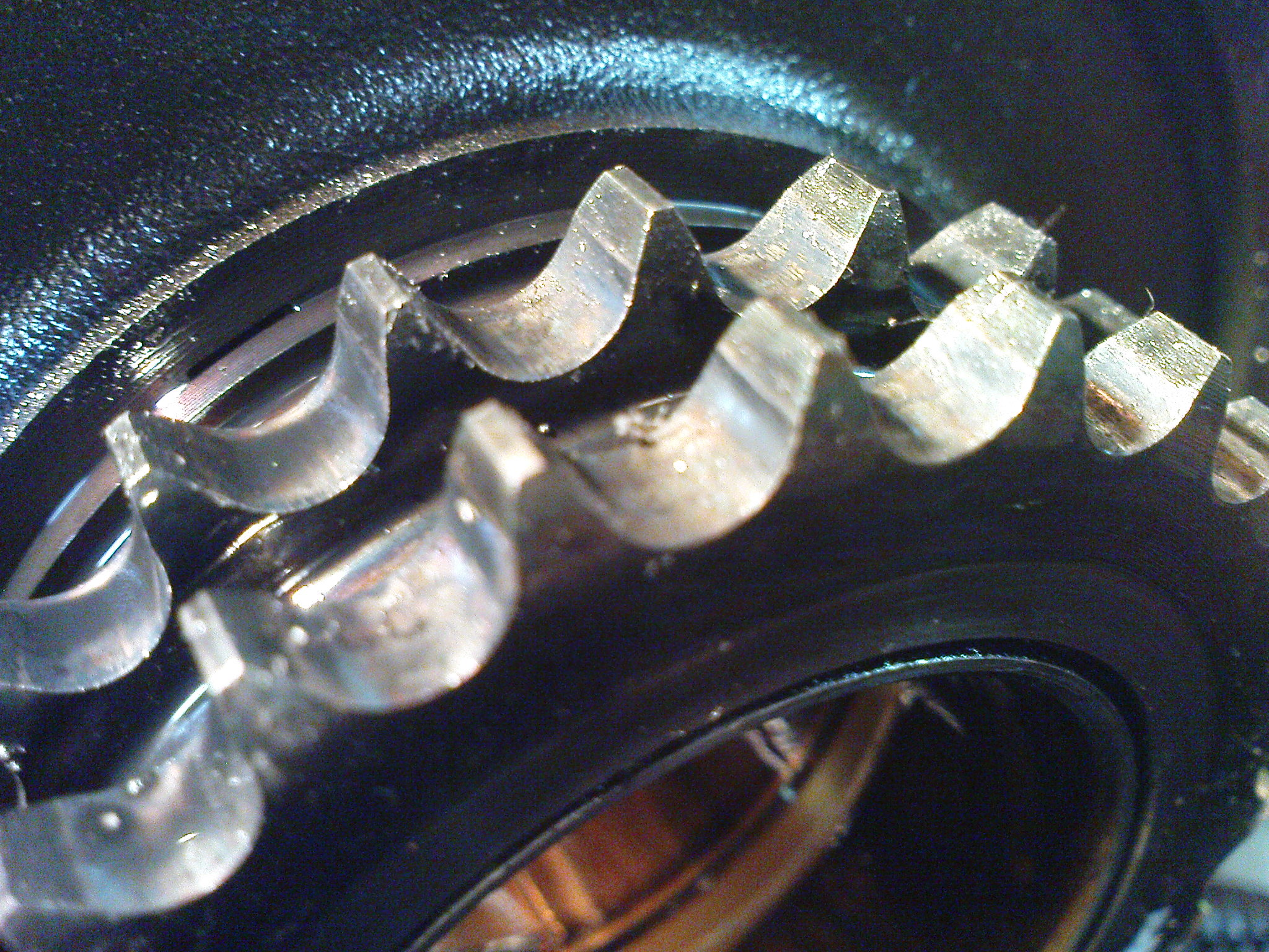

Всем привет!
Сегодня добрался до цепи, цепь вытянута, т.к. натяжитель выдвинулся до конца. Вопрос в следующем менять или нет шестерни распредвала и КВ?

Если не хотите менять цепь через каждые 5000 км, то нужно менять...

тогда еще вопрос, при замене шестерни КВ, нужно менять остальные шестерни?

Менять верхнюю однозначно, на ее идут более сильные ударные нагрузки и она изнашивается сильнее чем нижняя. В ремкомплектах обычно идет только верхняя.

Когда покупал ремкомплект :цепь, успокоитель, направляющая, натяжитель и верхняя шестерня...нижней там небыло, приосмотре всего хозяйства пришлось менять все кроме нижней...очень хорошо сохранилась, и почемуто нижнюю практически редко меняют, верхнююю и то не всегда. Верхнюю менять однозначто (не так и дорого она стоит), а нижнюю дело наверное личное, помоему она меньше нагружена (конструктивно) и ее износ меньше верхней, а следовательно и ресурс.

Диаметры звездочек одинакоовые, и нагрузка на них по моему тоже одинаковая. Я менял обе звездочки (нижняя с шнстерней) , успокоители и цепь. Будешь менять без снятия ТНВД обязательно отметь положение шестерни ТНВД (реред снятием шестерен) на ней нет метки для сбоки как на остальных шестернях. Я этого не сделал два раза пришлось вытаскивать ТНВД чтобы правильно попасть на зажигание а это еще какой гемор. Отметить полржение шестерни ТНВД думаю лучше на корпусе плиты к которой прикручивается насос о сделав метку на самой шестерне можно сделать краской аккуратно. Удачи!
