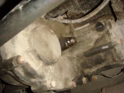

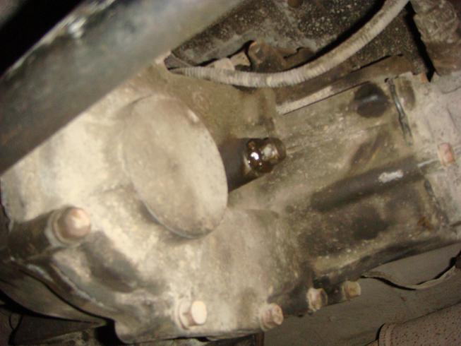

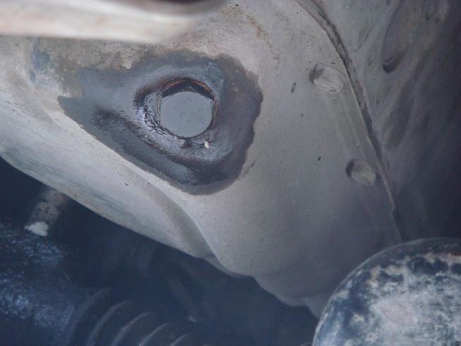

Зимой навернулось сцепление, менял, а за одно и масло поменял в коробке и раздатке. Мастера на сто сказали мол сальники нормальные, можно лить синтетику. Залил (какое-то toyota gl4\5 универсальное) - сейчас на пробках оно собирается и висит %) Подскажите, надо ли было пробки герметиком мазать ? :)

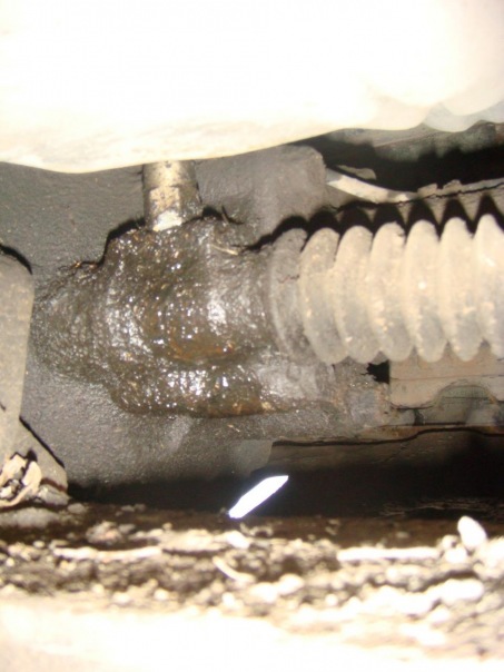

Вот тут еще масло течет, но где я не понял - пред. владелец говорил что менял датчик раздатки. Подскажите кто знает - что тут может теч ? :)

На сливных пробках коробки и раздатки стоят металлические ОДНОРАЗОВЫЕ прокладки как и на сливной пробке двигателя. Для начала надо попробовать подтянуть эти гайки т.к. у меня её на сервисе просто не затянули как следует. Так же надо посмотреть сапуны и почистить.

Понятно ;( Мне на двигателе просто старую всегда заворачивали. А по последней фотке не подскажете ?

Это не датчик раздатки. Это похоже на рабочий цилиндр сцепления, но тут я уже не спец.

Это датчик подключения правой полуоси на переднем редукторе. Масло там может сочиться. Подтяни.
