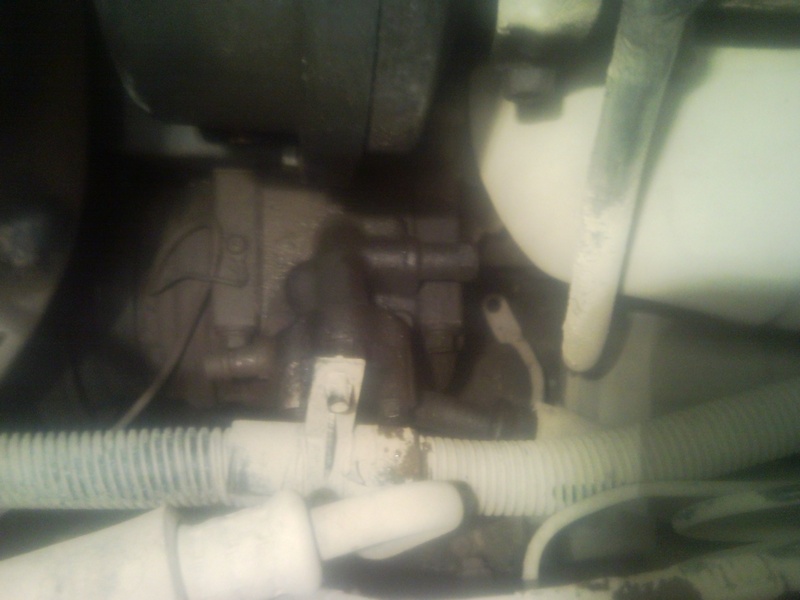

Тут вообще куча всяких обстоятельств ко времени и нет. Первый раз заглох пару месяцев назад, как раз была проблемма с генератором, высасывал акум за пару дней, потом я его набивал и опять ездил. Заглох, не смог завести, что то под капотом сильно стучало и било, я вообще подумал что все , провернул и тд., постоял, завелся как не в чем не бывало. Потом, еще пару раз также. Потом не ездил, как раз сделали генератор, поставил. Во время работы с верхними рычагами обнаружил висящую клему минуса между рамой и двиглом.(фото)это под аккумулятором. Ее не трогал, собрал машин, завел поехал. Заглох, отогнал в сто, завелась. Потом опять нет, прокинул минус тот на кондей , не помогло. Перебрали стартер , не заводится. Кто то мне говорит про бендикс на стартере (мастер только электрику смотрел), один кричит аккум меняй, типа сдох. Плюс ко всему с ключем у меня лет пять проблемма, только я могу завести, поворачивая его под нужным углом и услием ).
Поеду ставить опять на место стартер и будем прокидывать провода на пряму на стартер., может так что покажет.
А по проводу минусовому, откуда он висит? как то он открутился, может еще что вместе с ним?

Минус тот прикрути к опоре двигла так он достает не внатяг. Однозначно снимай колодку зажигания.Снимаеш пластик с руля,там четыре винта его держат,далее увидиш слева (по ходу) под рулем три колодки (1-поворотники,2-фары и всякая хрень,3-синяя колодка вставлен6а в белый цилиндр-это оно) Вытаскиваеш колодку,далее два маленьких винтика под крест малый-вывинчиваеш,и акуратно вынимаеш- это и есть контактная группа. Два варианта 1-чистиш ,шкуриш,смазываеш диелектрической смазкой и ставиш-но это не надолго. Я пошол по варианту купил на разборки от праворукой, но и от ланцера 9-го вроде тоже подходит- снял поставил и забыл.

vo_da писал(а):А по проводу минусовому, откуда он висит? как то он открутился, может еще что вместе с ним?
снимали кронштейн кондея и забыли прикрутить 100%
