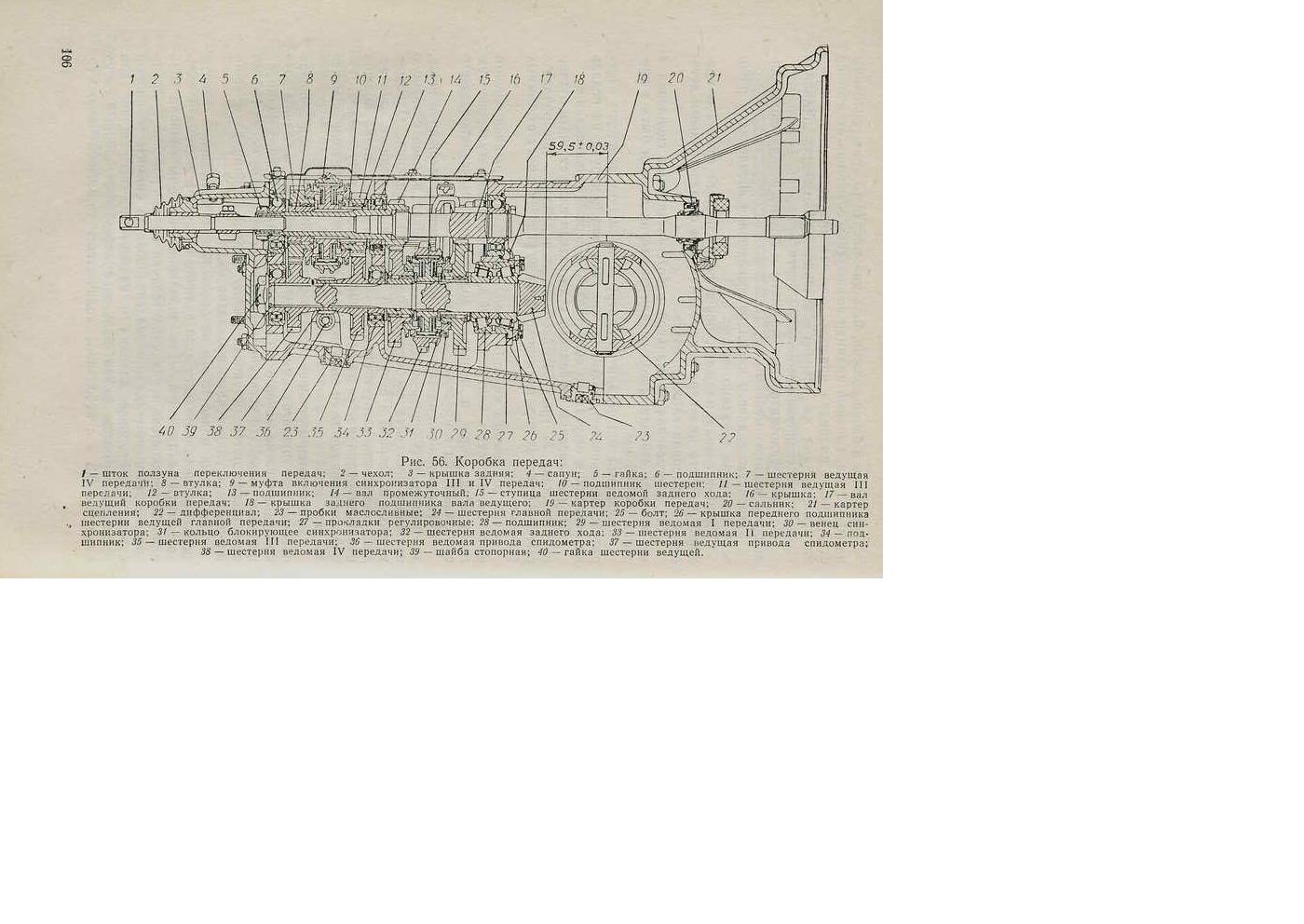

Собираю мини трактор, есть движок Запорожца вместе с КПП, но вот у Запорожской КПП нет выхода вращения на задней части, а у ЛУАЗа есть. интересует КПП под движок 40-ку.

Еще и раздатка понадобится, найти почти не реально, проще луаз купить мертвый только что бы корпус коробки с раздаткой живой был, начинка коробки от запора не отличается. Тут попробуй http://luazzz.borda.ru/

Ну там вся раздатка расположена под задней крышкой коробки, точнее шестерни понижающей передачи.Колян писал(а):Еще и раздатка понадобится, начинка коробки от запора не отличается.
Начинка то может и не отличается, т.е. шестерни. А вот валы разные. Если бы у Запорожской коробки вторичный вал имел длину чуть больше(имеется ввиду под задней крышкой, откуда кулиса перелючения передач вылезает) тогда и не нужна была бы ЛУАЗовская, наростил бы вал, вывел наружу флянец и все.

или может у кого идея есть как наростить вал на КПП ЗАЗ? где гайка 40 навернута, надо чтобы этот вал наружу вышел.
