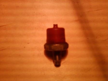

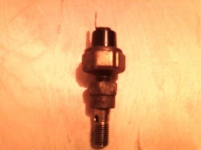

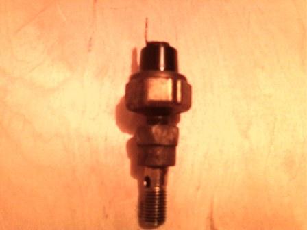

куплю датчики : 1 - стоит на впускном коллекторе к нему подходит шланчик 2 - стоит между ТНВД и радиатором подходит к нему проводок . Фото сделано телефоном. Датчик для чего нужен?

на 2 фото датчик давления масла.стоит новый копейки так как много заменителейпыжик snow писал(а):куплю датчики : 1 - стоит на впускном коллекторе к нему подходит шланчик 2 - стоит между ТНВД и радиатором подходит к нему проводок . Фото сделано телефоном. Датчик для чего нужен?

про 2-й датчик, он вкручивается в болт с каналами, осмотрите болт внимательно, у меня он был потянут, и в итоге порвался. новый болт можно заказать любому токарю, или купить, его оригинальный номер ME 200260. номер 2-го датчика MC 840219, лучше ставить оригинал, стоит порядка 350-400 рублей. про датчик на 1-м фото ничего не скажу, не менял.
зы оригинал стоит не намного дороже, рекомендую именно так, тк с не оригинальными у меня были проблемы, глючили периодически.
