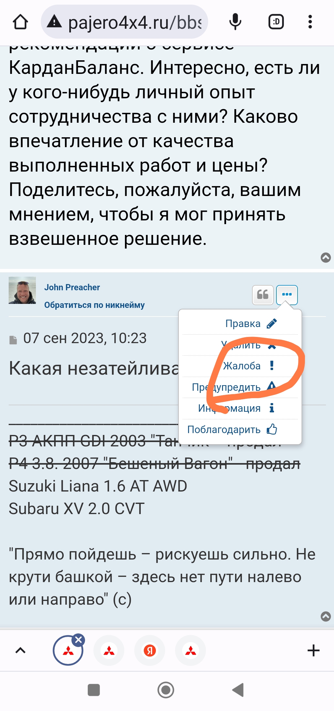

John Preacher писал(а): Какая незатейливая реклама...
Вернее было бы не комментировать, а жмакнуть нужную кнопку:
