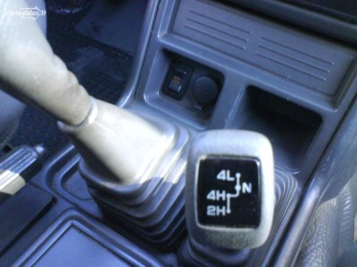

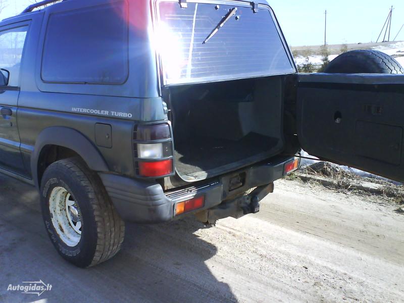

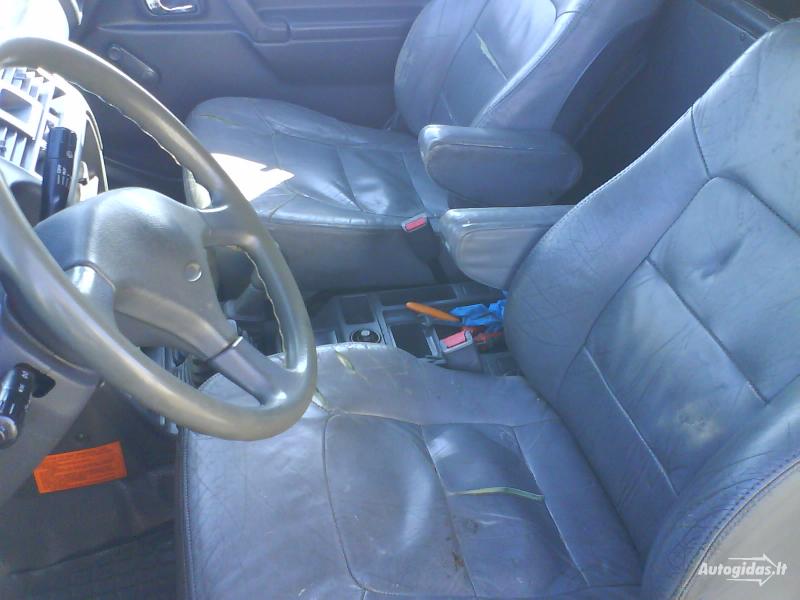

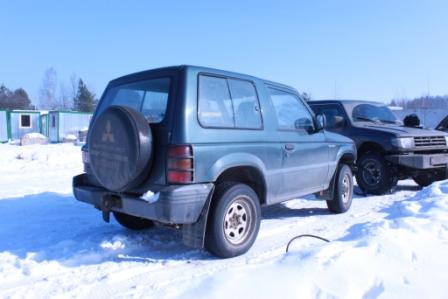

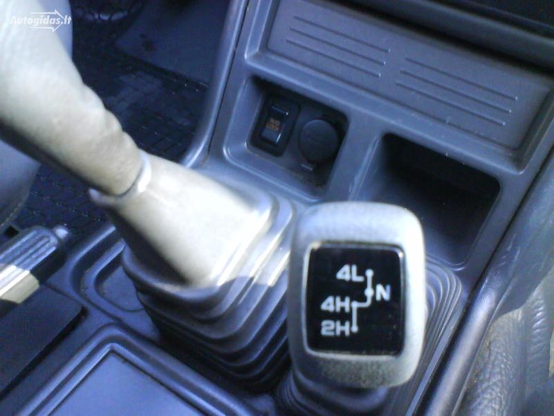

1995 год, 2.5тди, партайм с блокировкой.

Круть!
А рейленги составные?
Извиняюсь, прочитал выше
Просто спросил, не прочитав, глядя на фото

Интересный вариант.... парт тайм с локом.

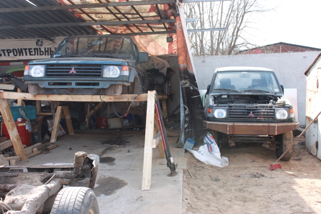

Сейчас планирую из двух коротких сделать один.
В этом поменяю раму от другого( со всеми вытекающими)
А того распродам на запчасти, кое что оставив себе
Т.к кабрик без документов.

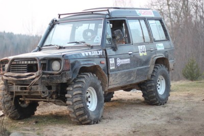

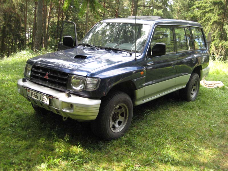

Вот мой первый внедорожник, у меня уже третий год, брал с подножками кенгурятником, пластиковыми брызговиками, постепенно все отрывалось и отламывалось.
Потом купил 32-ые АТэшки, после установки колес поменял пружины и амморты( сперва купил Айронмены, умерли через 30т, сейчас Koni, пробег 20т, полет нормальный)
Показалось что колеса маловаты, купил 33-ие АТэшки, на правильных 9" дисках и выносом -22, вид стал совсем другой.После сам сделал бампер из 4-ки (весит около 40кг), установил лебедку Warn 9000
Когда брал его не вкурил что треснута ГБЦ, пришлось варить, хватило на 1.5 года, после снова варил и снова, не благодарное это дело.В итоге пере шлифованная голова и замена ДВС.
Пока ждал то тех з/ч то других от безделья лифтанул на 2"
Потом подумал что нужно вкатить 35-е тапки, но что то перегорел, может и правильно.
Сейчас пока нет до него времени, но планирую переделать бампера т.к. кузов поднялся.
На днях привезут шнорхель и расширители арок.
Ну как то так.
Жена сказала что цвет коротыша ей не нравится и будет ездить на длинном, вот и пойми этих женщин)))
Ну как то так.

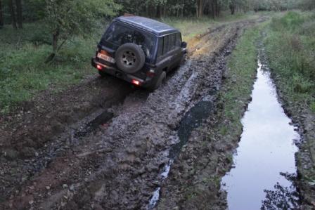

С товарищами собрались по лужам погонять от безделья.

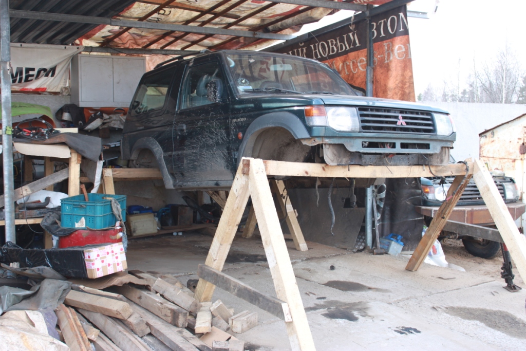

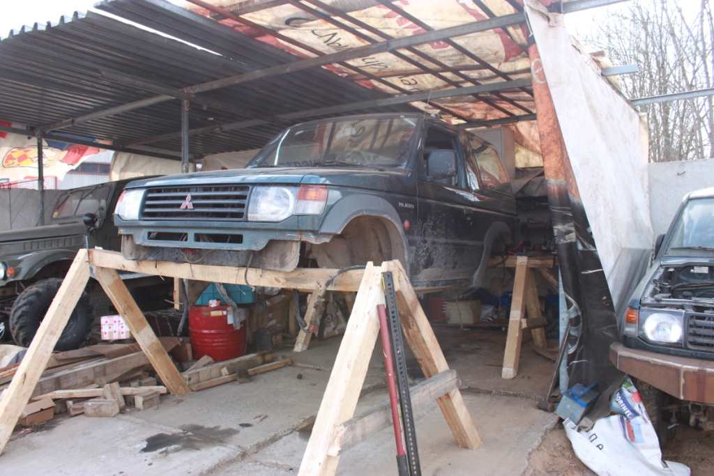

Re: Сбылась мечта, купил что хотел

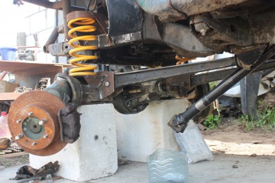

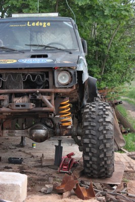

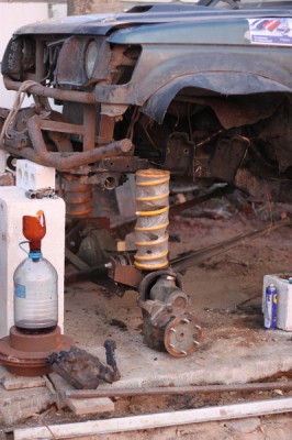

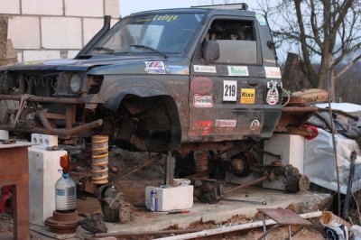

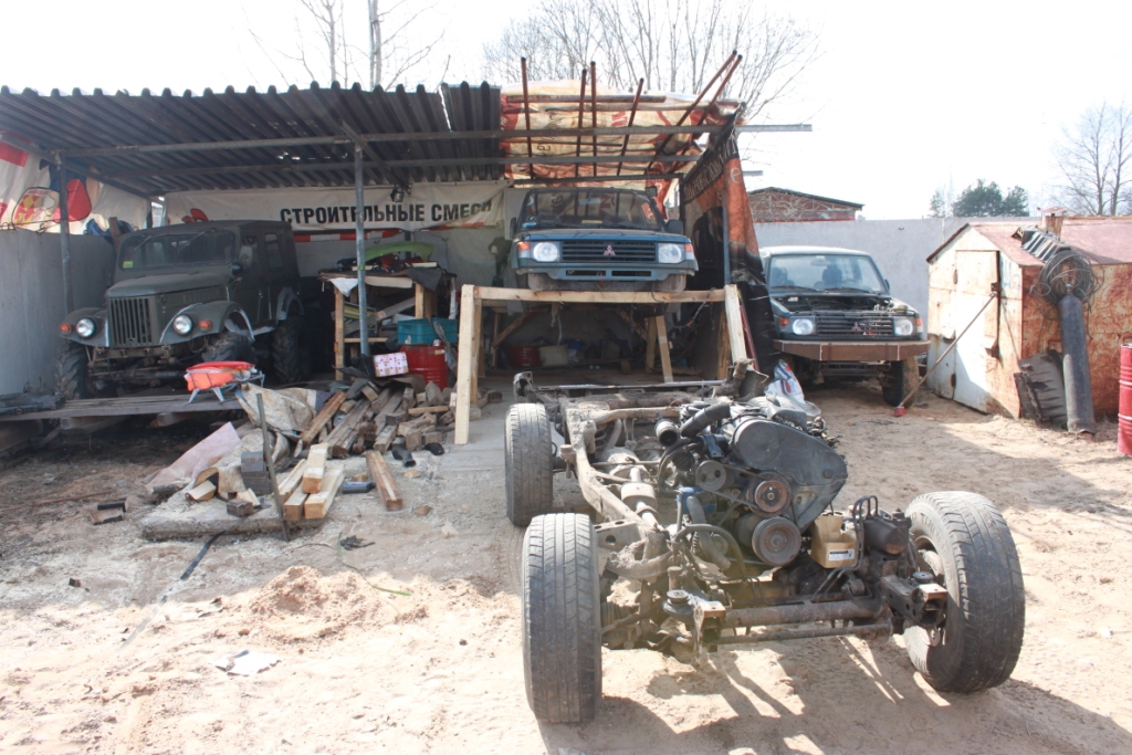

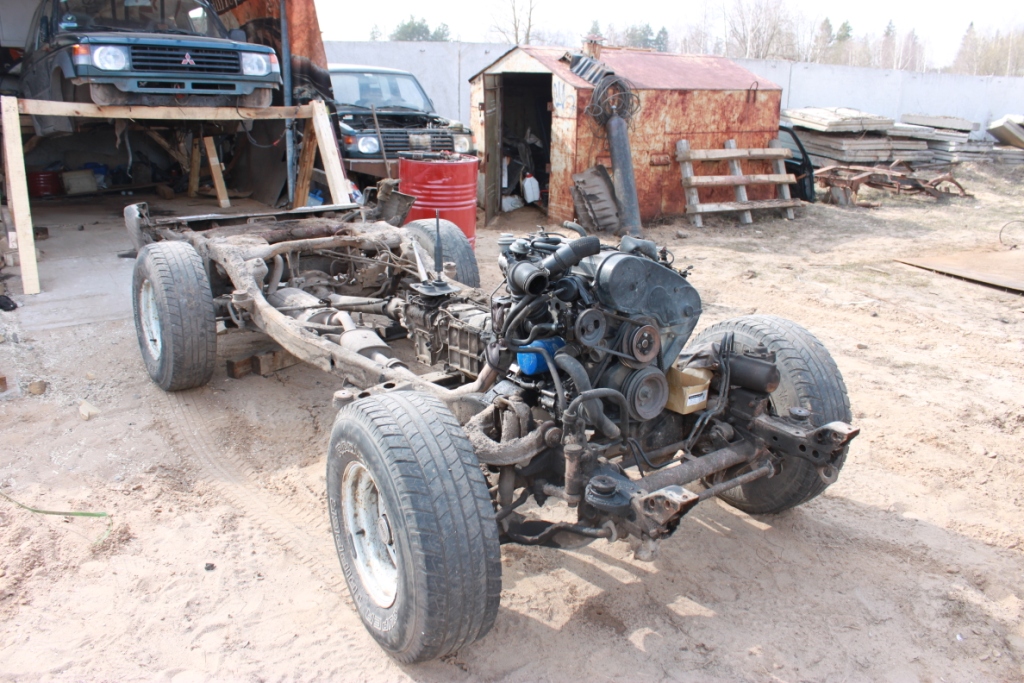

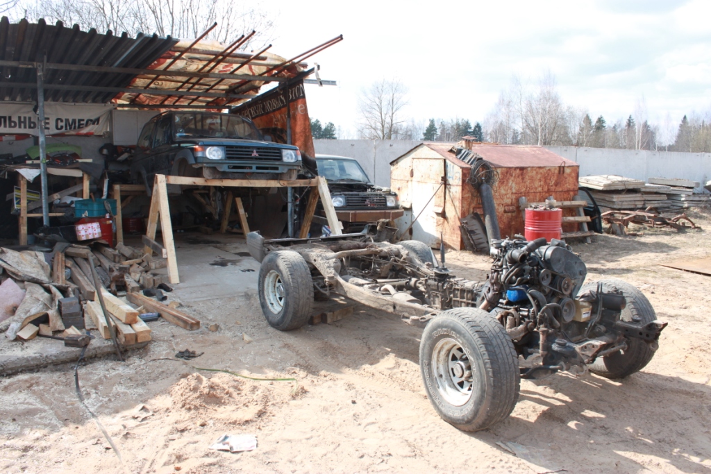

Сегодня начал подготовку к замене рамы, срезал все крепления от рамы к кузову, снял радиатор, все провода и т.д. фото пока не сделал, может завтра сделаю.

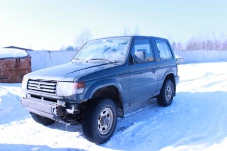

Они походу колхоженые, может и с 5-ти дверки.
На партайме вроде небыло.
Я тоже снимать буду.

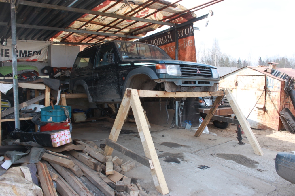

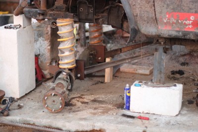

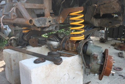

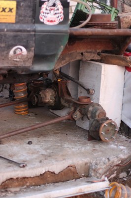

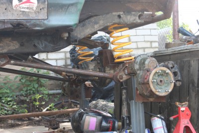

С помощью двух хай-джеков, бензопилы и какой то матери в пятницу выкатил раму.
В воскресенье подготовил вторую машину, все по откручивал, поснимал, сейчас пойду выкатывать вторую раму.
