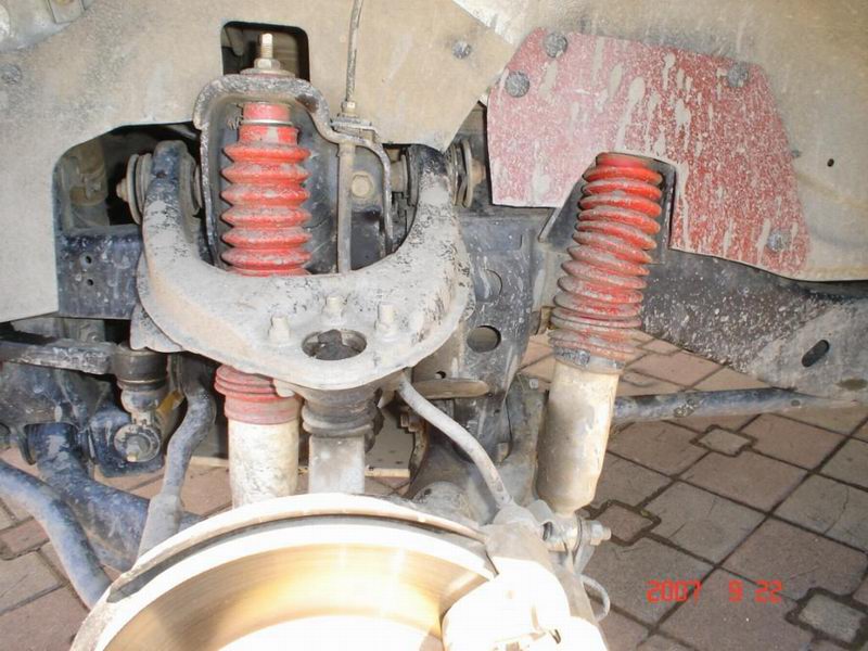

Второй комплект аммов установил.
Сообщение Alex_K »

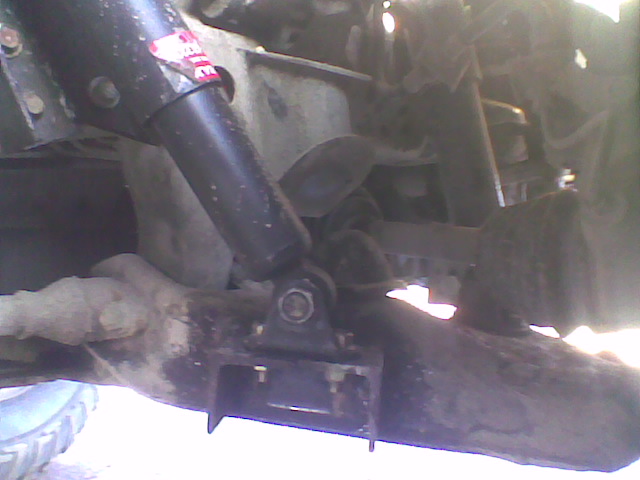

Пока только на перед на выходных сподобился, заняться давно хотел. Сварил крепление из уголков стальных 50 мм. Вообщем на ямах стало намного меньше кидать машину, такое ощущение, что как буд-то ям нету, как вкопанная. Хочу правда вторые амы (установил тайваньские) заменить на родные, они помягче. Попробую на днях сфотать и выложить. Фотик в сотке полетел, фотографировал вчера, а они не сохранились. В целом понравилось, буду на задницу мутить, правда смотрел, там правый хорошо входит, а с левым надо помороковать ещё, труба выхлопная мешает. Может есть у кого фотки креплений задних, помогите люди добрые кто чем может. :*CRAZY*: :*DRINK*:

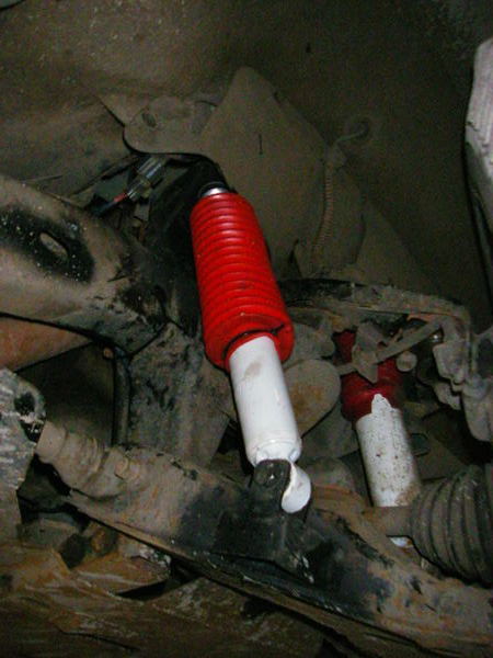

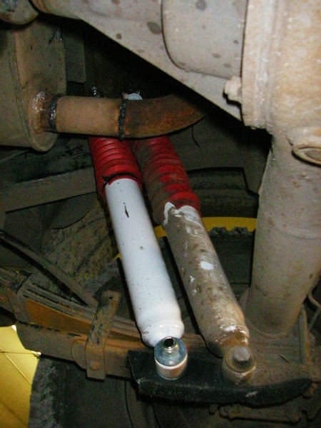

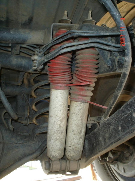

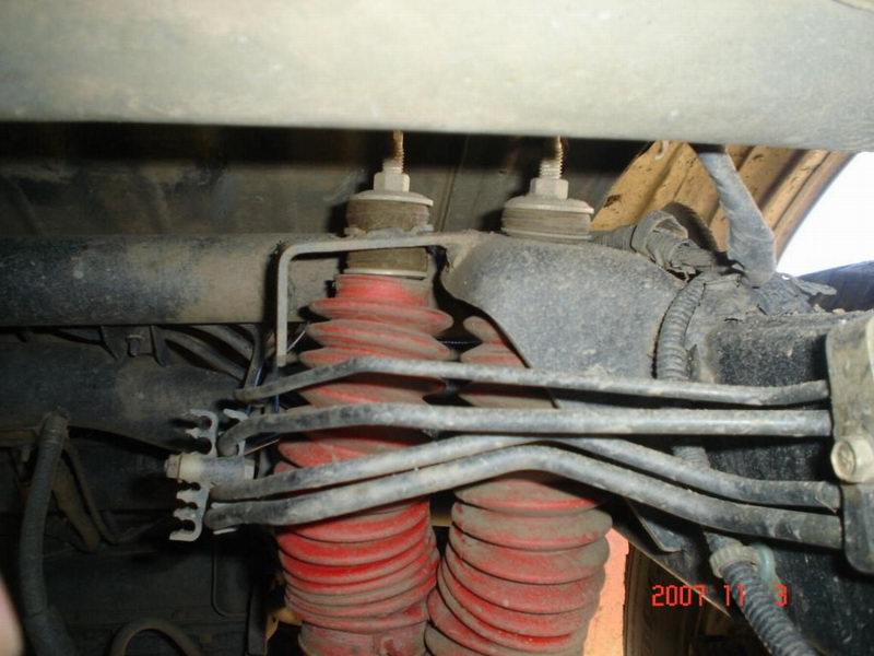

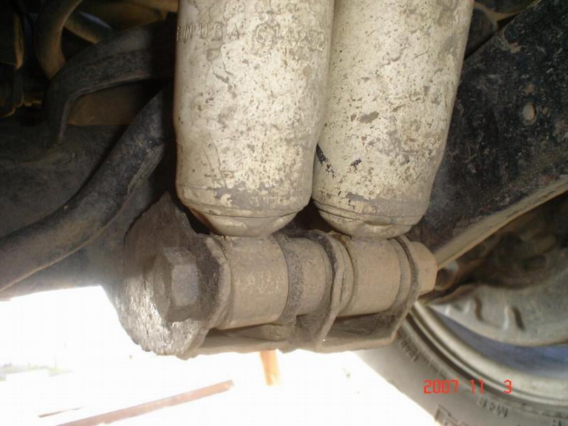

Звиняйте, ошибся, оказывается на левой стороне задний амор легко добавить, а на правой геморно. Вот кто-нибудь бы надоумил или фотку подбросил. Я ещё задними не занимался, но планирую.

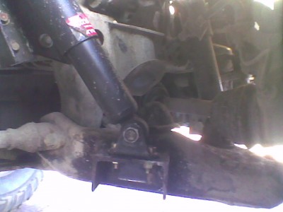

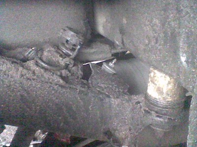

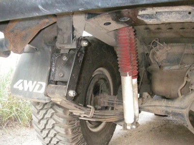

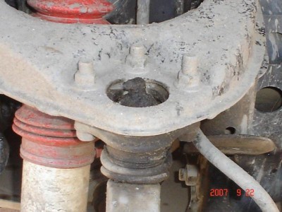

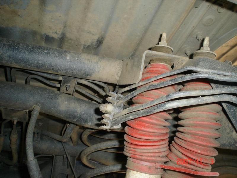

Есть вот такие фоты:
Ктото здесь уже выкладывал, я сохранил.
Тут верхнее крепление аммора приварено к раме, а резьбу нарезал и прикрутил к раме, стартет там легче доставать если накроется.

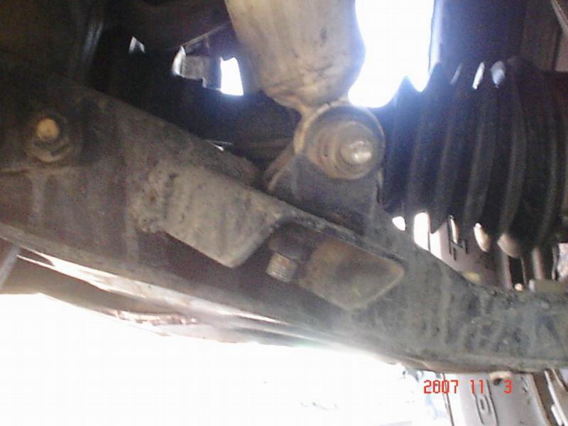

В этом месте я площадку приварил, но крепление уха взял родное на разборке и прикрутил болтами.
С левой стороной заднего всё понятно, вот правой стороны фоток нет.

сделай если не трудно фото получше крепления снизу и сверху,а то на этих фотках не очень видно как крепил.

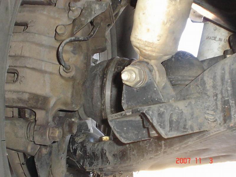

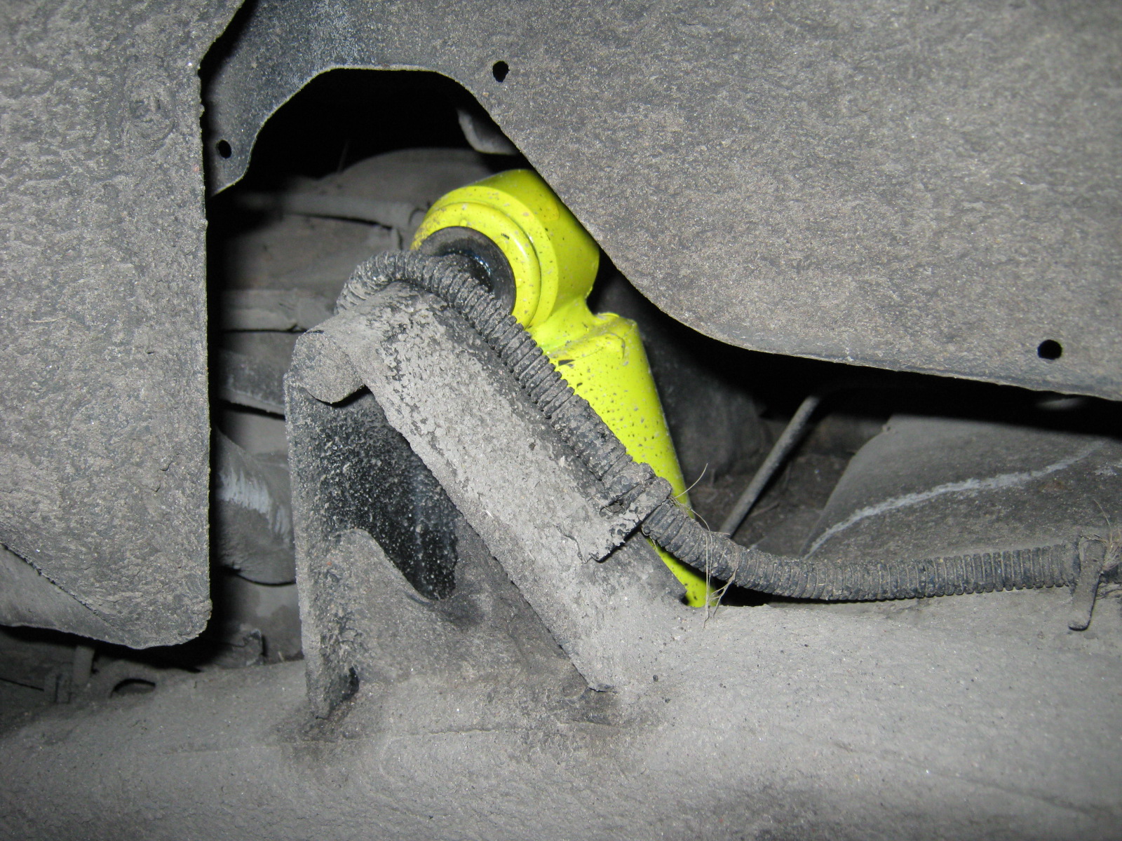

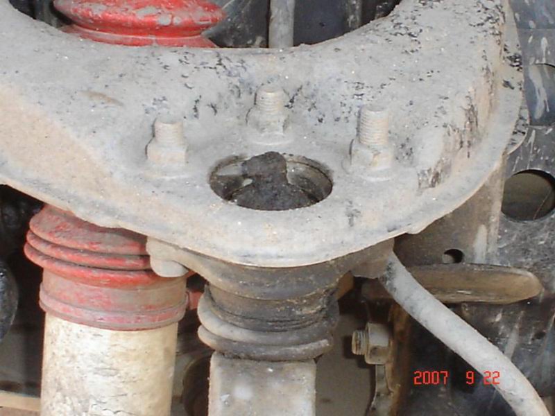

Так эти фотки не мои, я ж писал, люди делали.

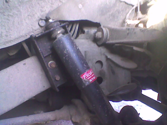

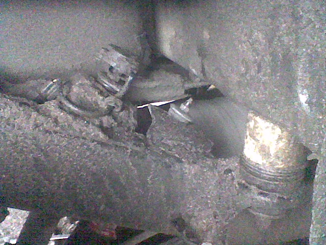

А вот сегодня сфотал свои, правда извиняйте за качество, с сотки, других устройств нет.
Здесь я сварил из уголка крепление, просверлил дырки и нарезал в раме резьбу. Так лучше чем варить, при ремонте не будет проблем.
А это нижнее крепление, из уголка сваренного п-образно, взяты родные ухи на разборке и прикручены болтами 10-ка. болты все с прочностью не ниже 8.

Дело вот в чем, достался на халяву комплект аморов, почитав на форуме решил как и другие заморочиться на установку, тем более, что в передке проше всего и быстрее. Когда установил почувствовал большие улучшения. Лежачие полицейские стали не так доставать, проезжать их стал быстрее, ямы и кочки так вообще пролетаю, тем более, что переднего стаба у меня нет. В поворотах легче, держит дорогу намного лучше. Опять же если один амор умрёт, второй ещё подержится. Вообще это дело вкуса, устанавливать или нет, я же просто попросил совета, как на зад установить. Поэтому помощи попросил.

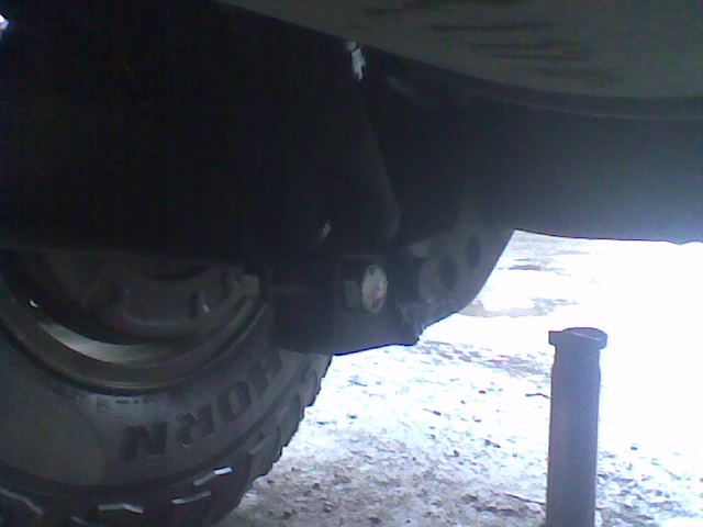

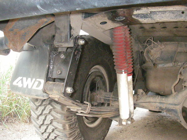

Усё, установил и сзади аморы.
Вот фоты правда с сотки не очень.
Крепление снизу доварено к родному. Просверлена дырка.
Вверху уголок приварен к раме. Расстояние выбрано по длине родного.
