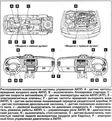

Мультитроникс дает ошибку 720 (P0720 Неисправность в цепи датчика частоты вращения вала)
самодиагностика (танцы с проводком и разъемом) ошибку 23 (датчик частоты вращения выходного вала (по книжке))
сиптомы примерно такие же, но теперь выскакивает при любом темпе движения при переключении разных передач.
Косу снимали и до колодок в салоне всю прозвонили и проверили (упаковав в новую гофру)
предохранители подрулевой колонкой целые
Просветите
на схеме F
Проверить на осцилографе немогу т.к. такового нет
это датчик MR 166198(MD 759163 это аналог) (если я правильно понял) и должна ли стоять буква Р
Прошло пол года и повторение.
Просветите
на схеме F

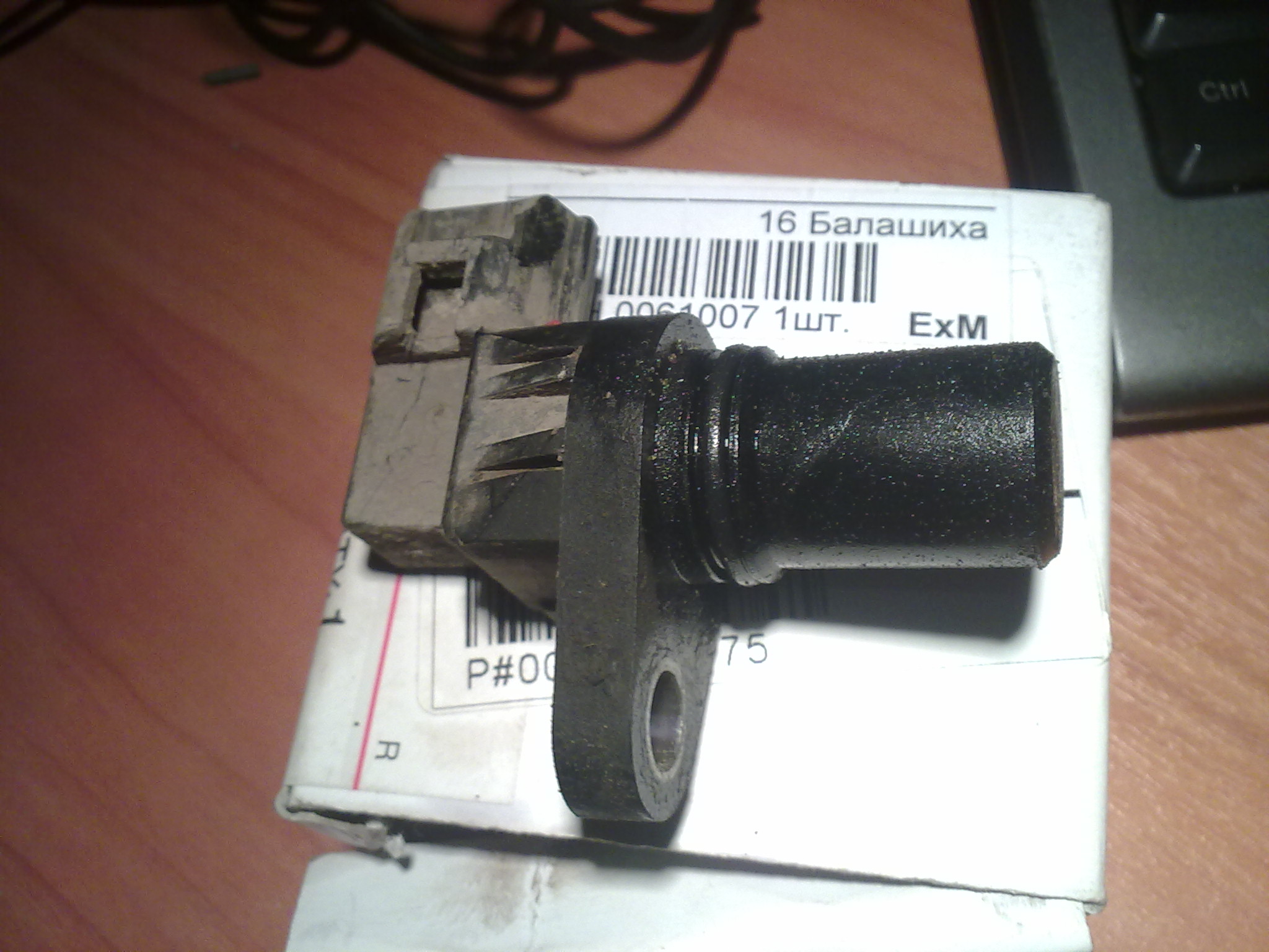

Решено!
Замена датчика, и все отлично.
