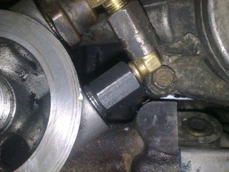

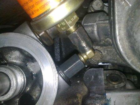

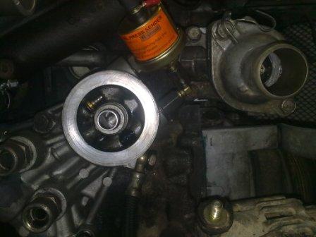

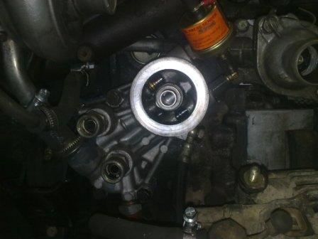

сверху блока масляного фильтра и датчика есть заглушка со стороны ближней к ремням. я ставил в нее. правда придется изготовить переходник. уголок подходит от пневмосистемы газ-66, потребуется метчик м10 шаг 1.0 и длинная гайка с такой же внутренней резьбой (при наличии метчика сами изготовите). датчик будет находиться чуть выше и правее масляного фильтра. если повезет - сделаю фото. хотите?
датчик температуры масла.... а где вы хотите знать температуру масла? в поддоне? в турбине? в магистрали? туда и врезаться надо..

Re: Вопрос тем у кого стоит штатный датчик давления масла
конечно хочу фото!!! если не затруднит конечно
вот, по моему понятно где что: слева на масляный радиатор, справа сам датчик давления, в центре место для масляного фильтра.
ООО! Спасибо за фото! На выходных попробую сделать!
ну или тройник крутить взамест аварийного датчика, других вариантов я не увидел
