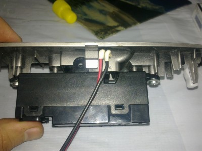

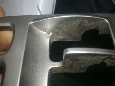

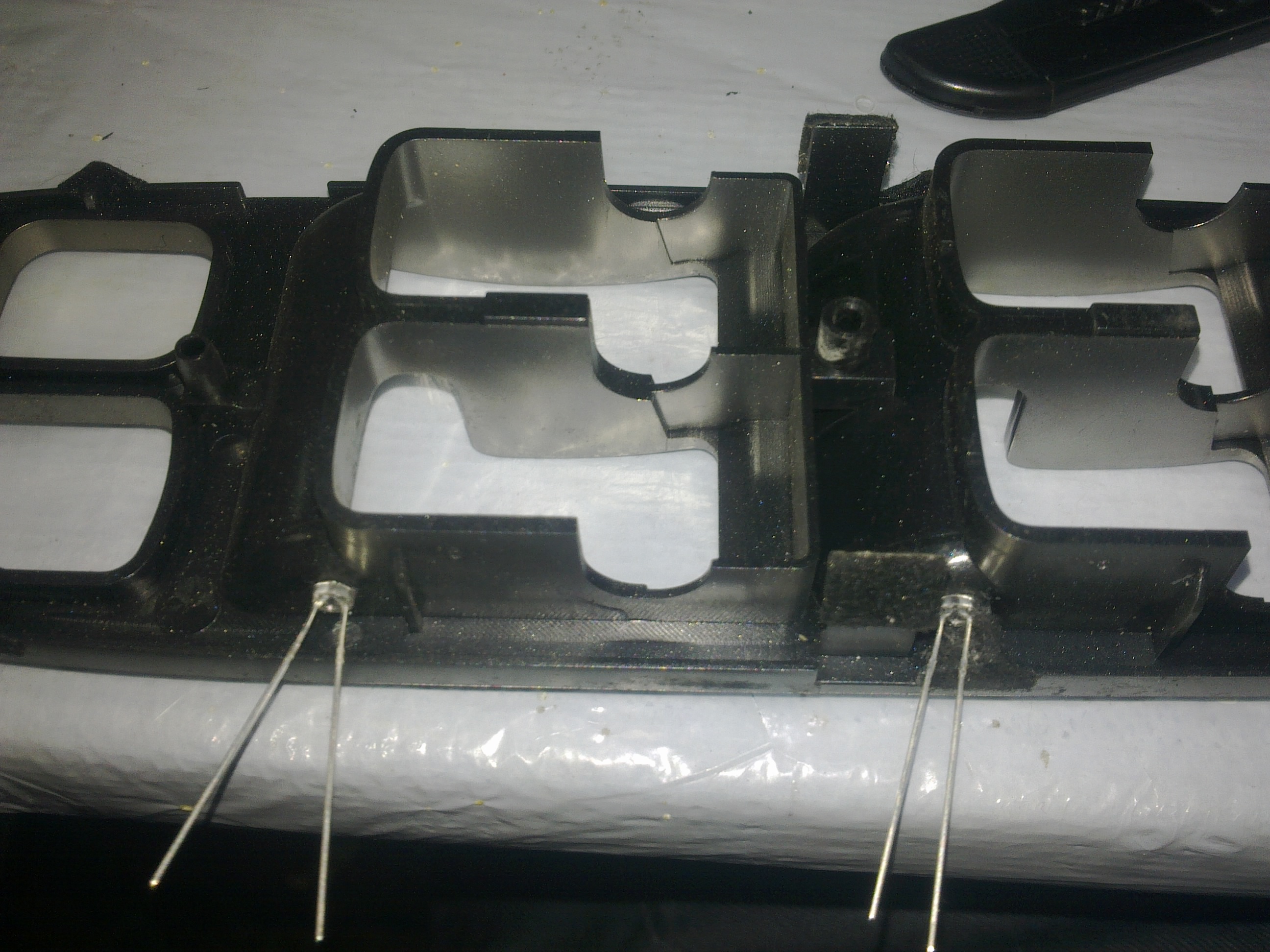

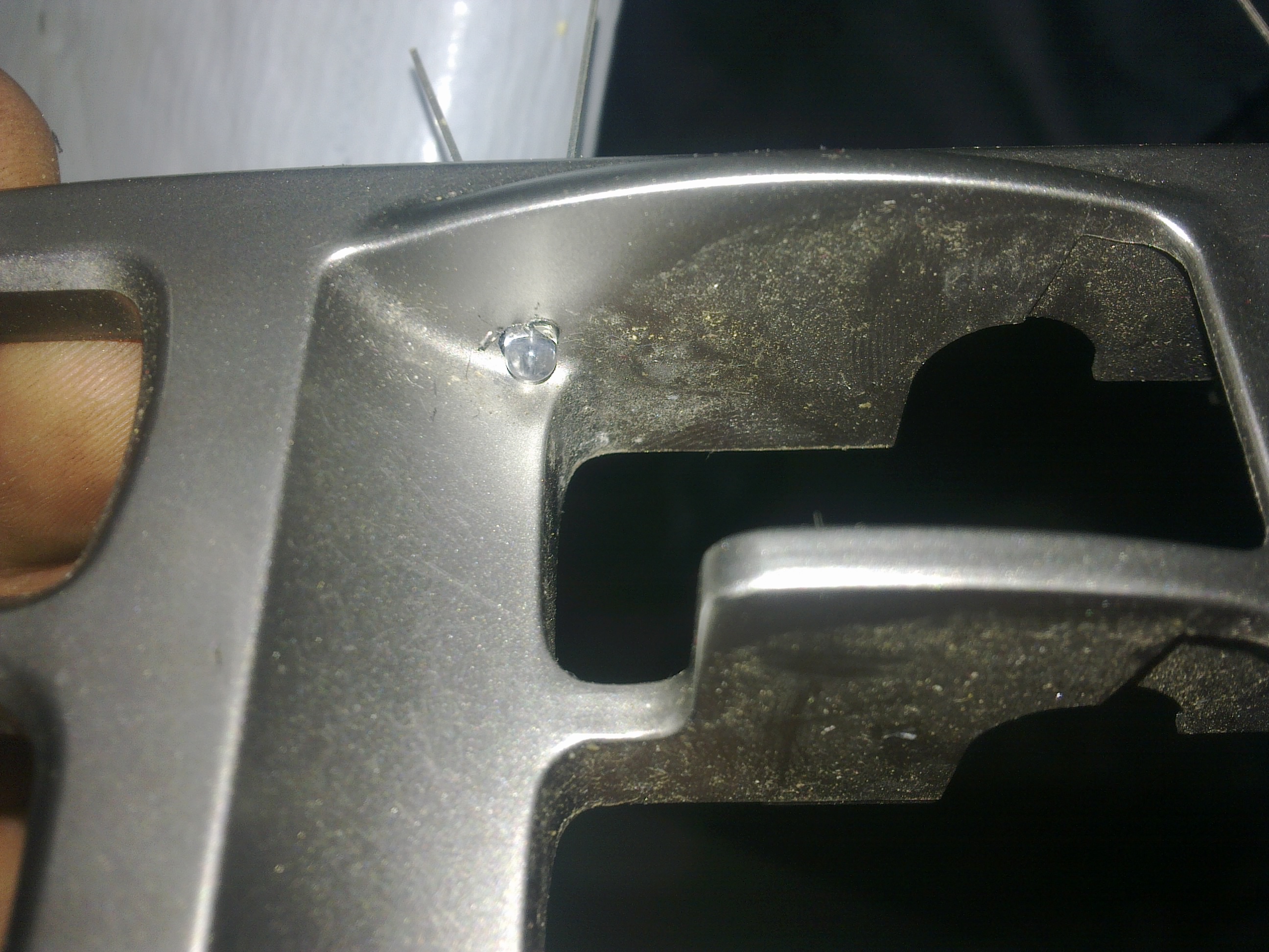

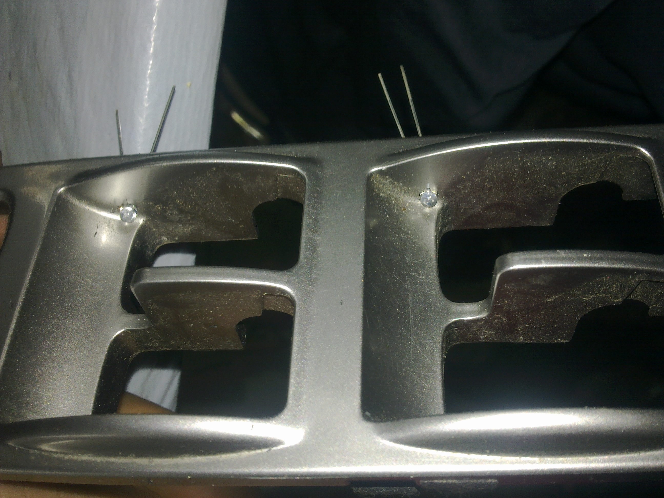

Подсветка кнопок стеклоподъемников
Демонтируем обшивку, снимаем блок кнопок стеклоподъемников, откручиваем 2 или 3 самореза, отделяем сами кнопки от накладки, вырезаем сверлом 2мм.(у меня были светодиоды 2мм.) вставляем...вот что получается...
ПЫ.СЫ. фотки сделаны с мобильного тел...так что качество только такое... ::-[:

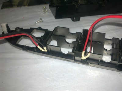

Анологично делаем тоже самое с задними стеклоподъемниками

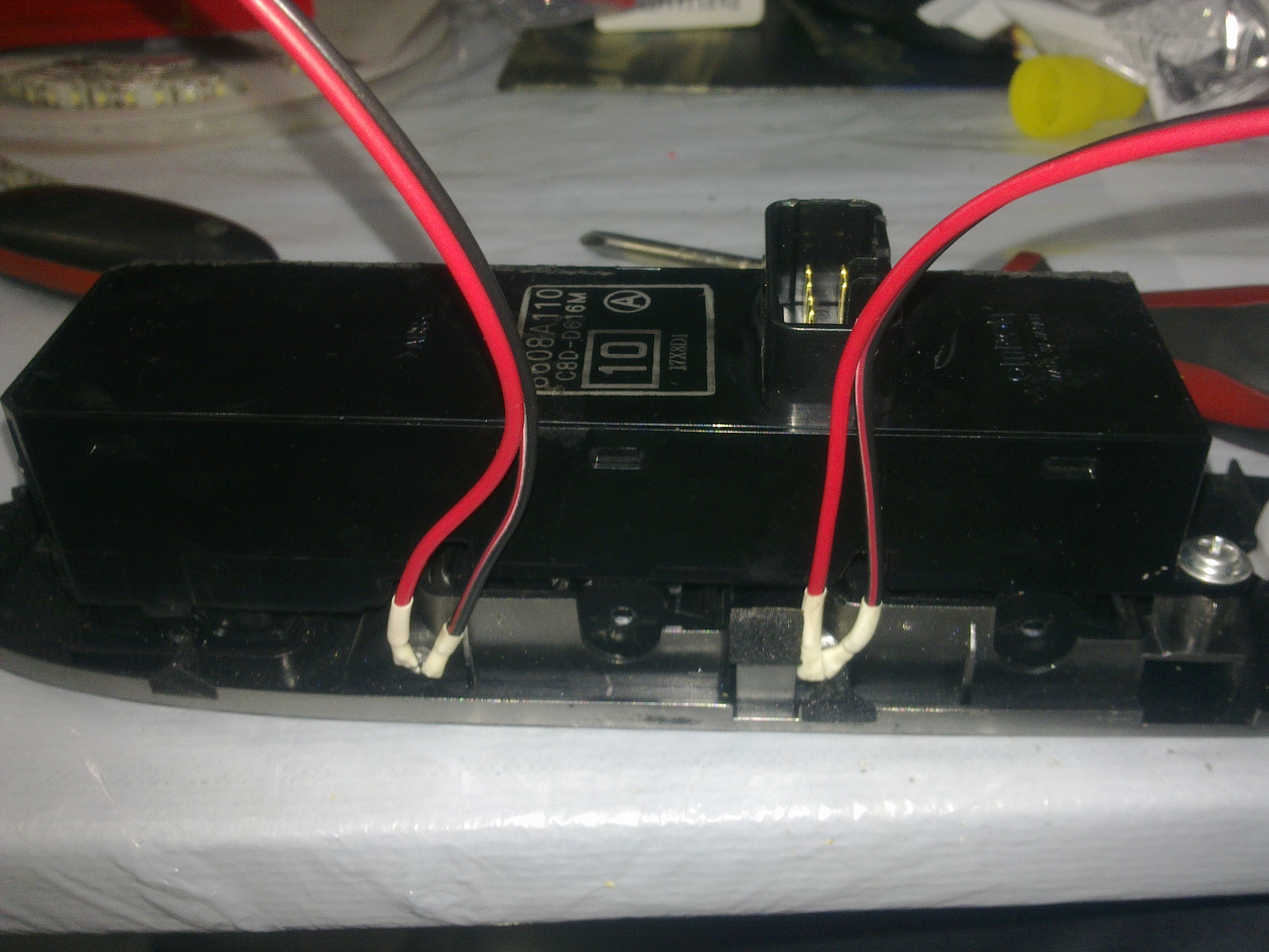

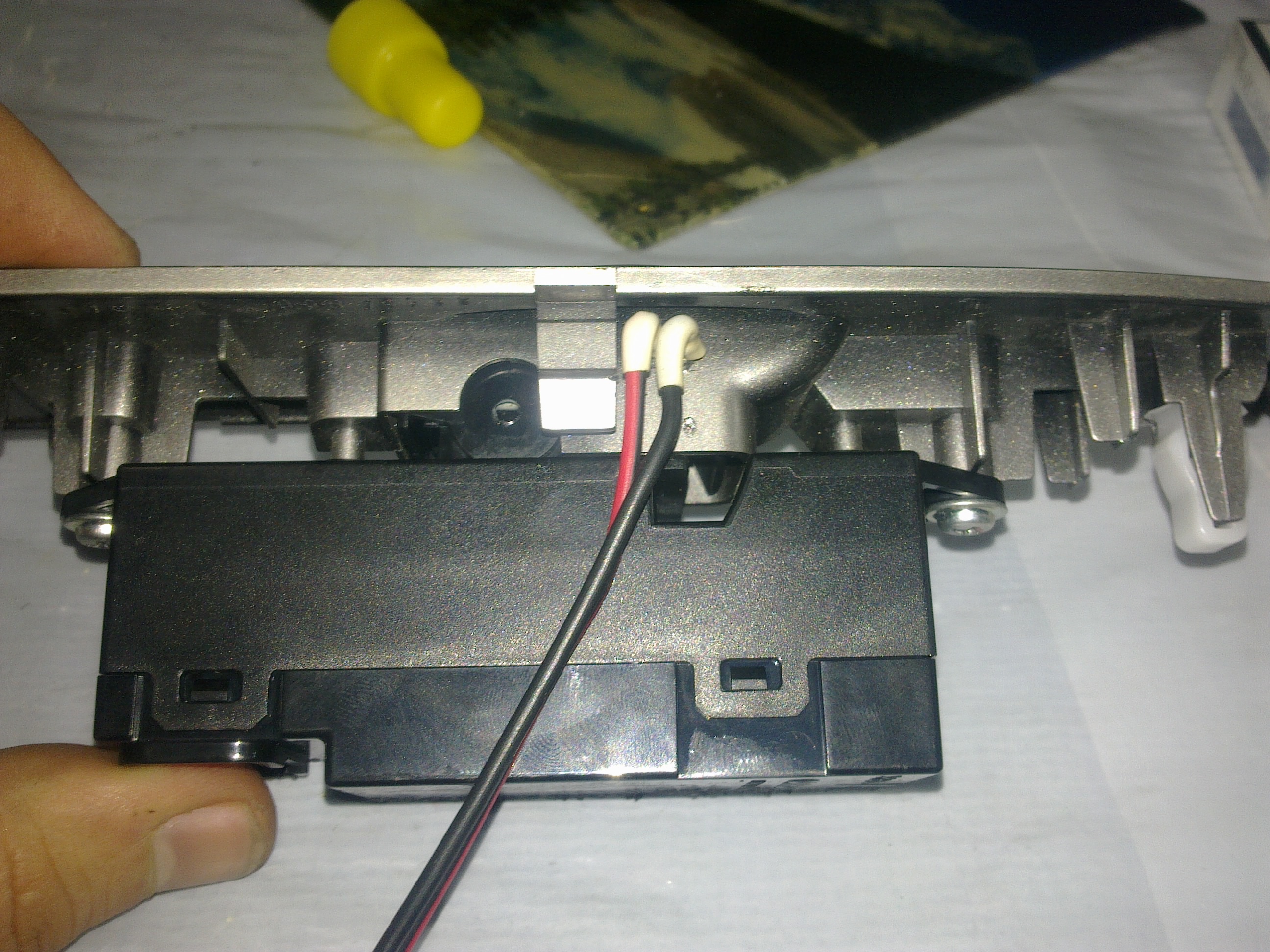

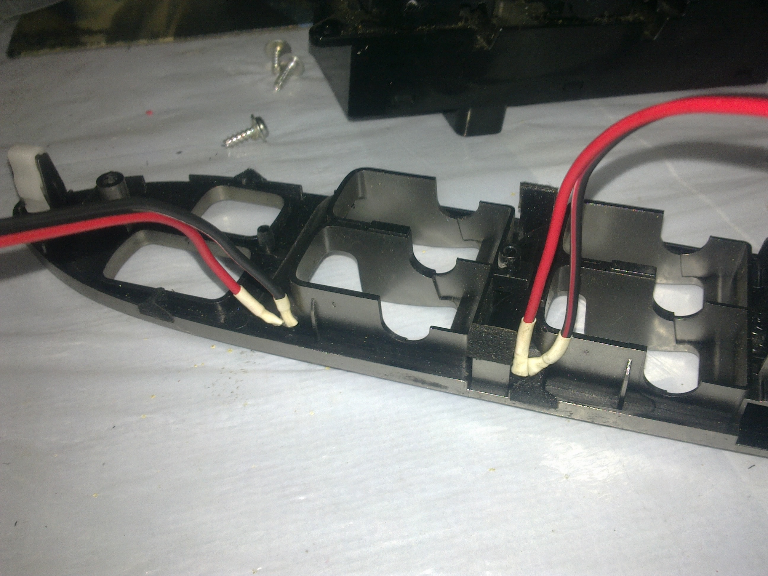

Собираем в обратной последовательности, вот водительский блок кнопок в сборе. Подключаем следующим образом: на разъеме есть тонкие и толстые провода - нам нужен ТОЛСТЫЙ чёрный и жёлтый(в полоску с каким-то другим проводом),думаю,что пробником найти ПЛЮС не составит труда...подключаем
Припаиваем провода, устанавливаем термоусадку, т.к. изолентой не удобно в этом месте

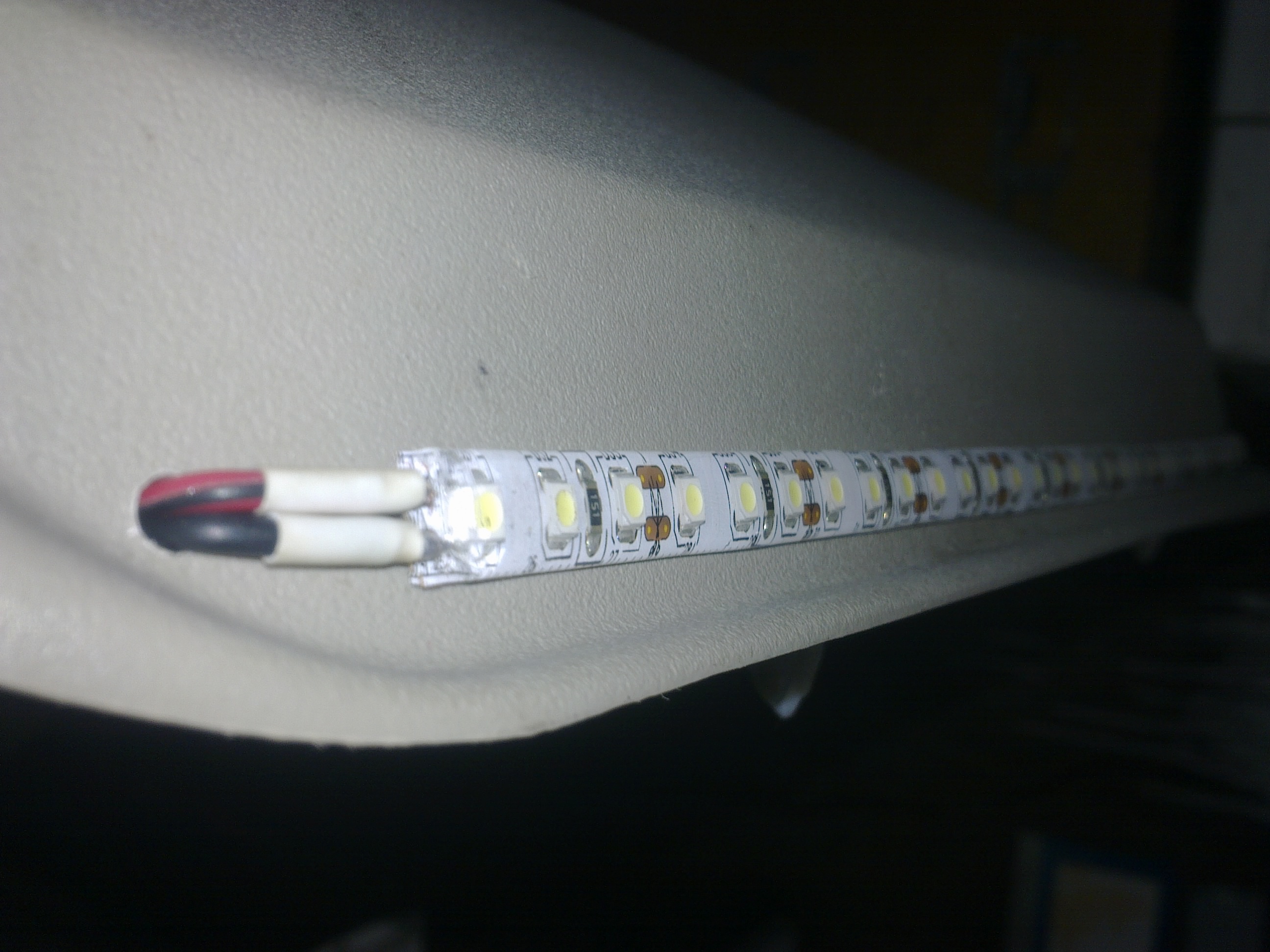

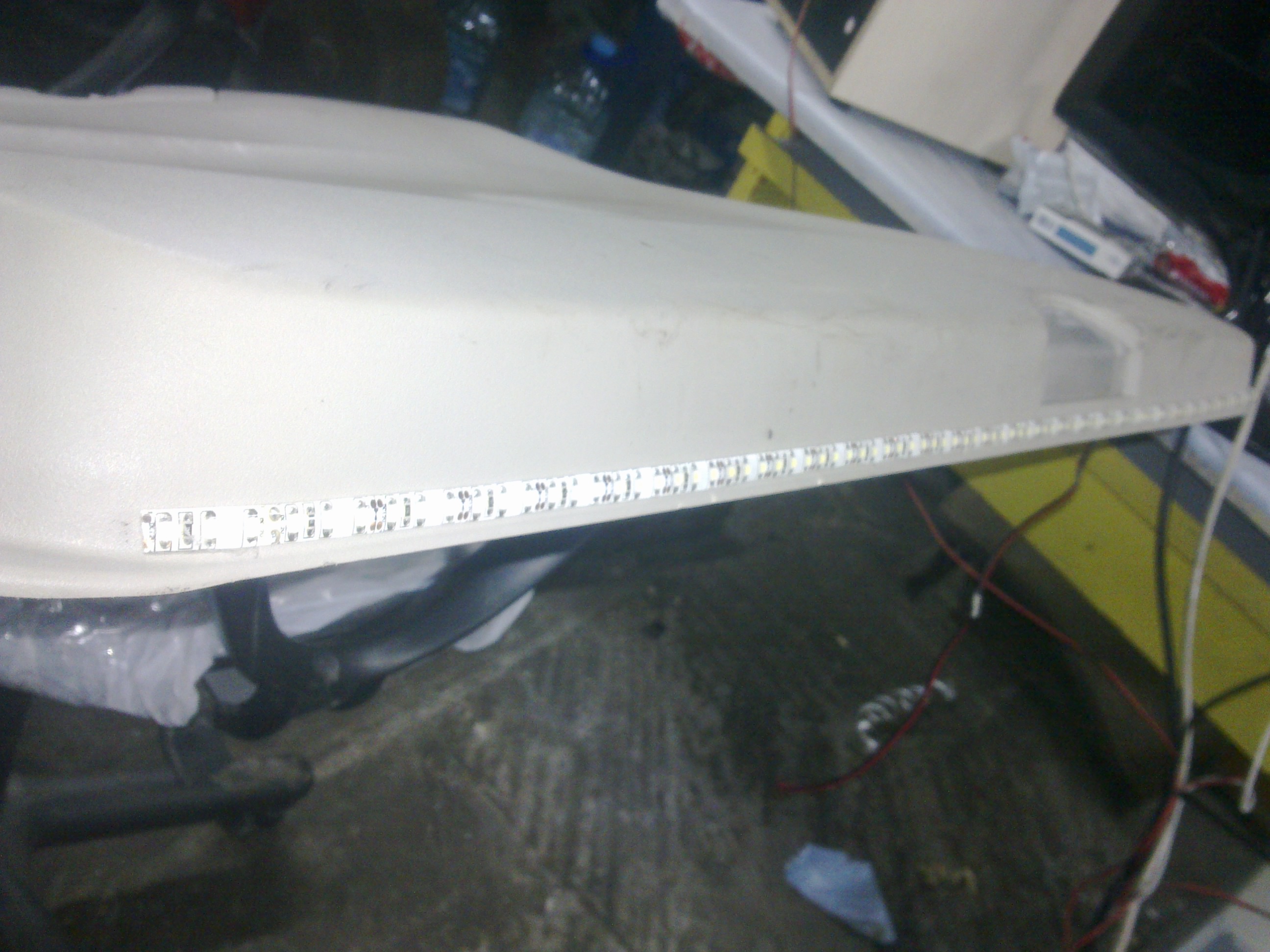

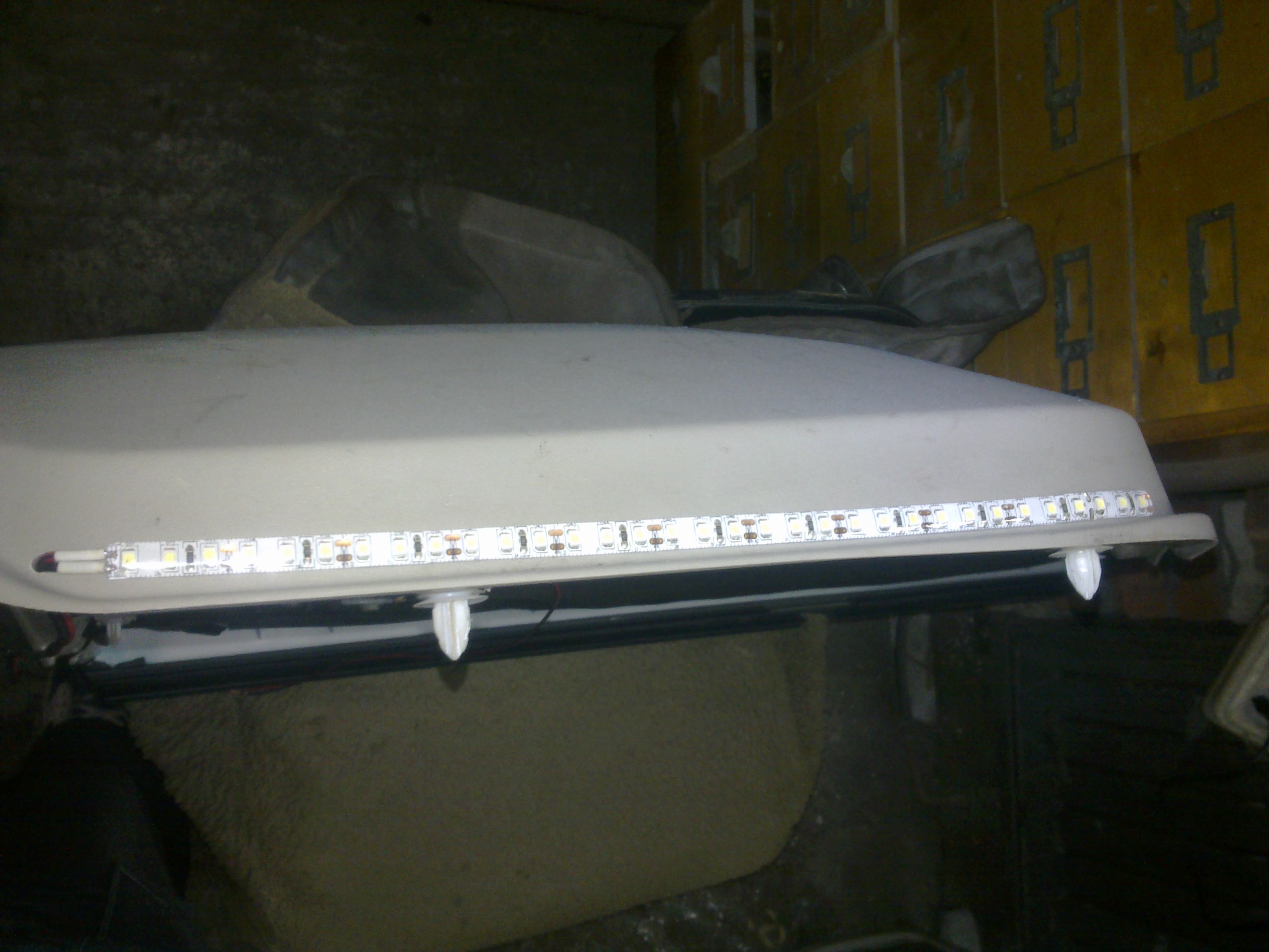

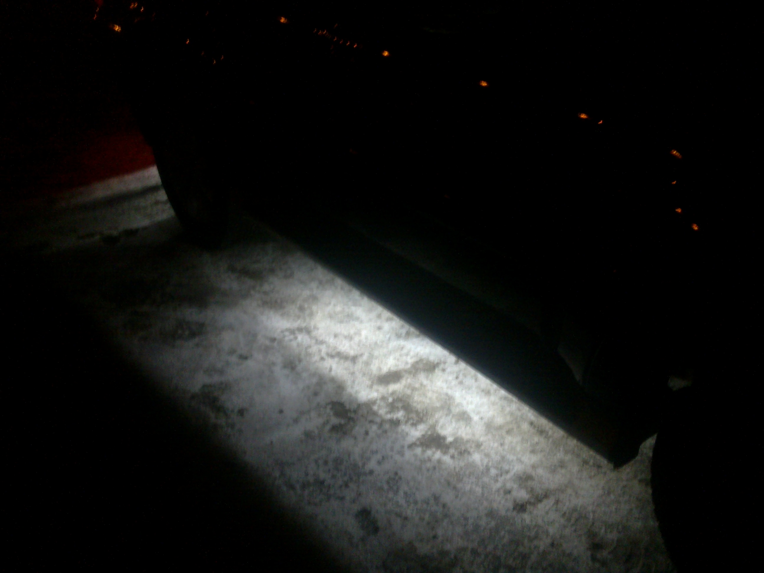

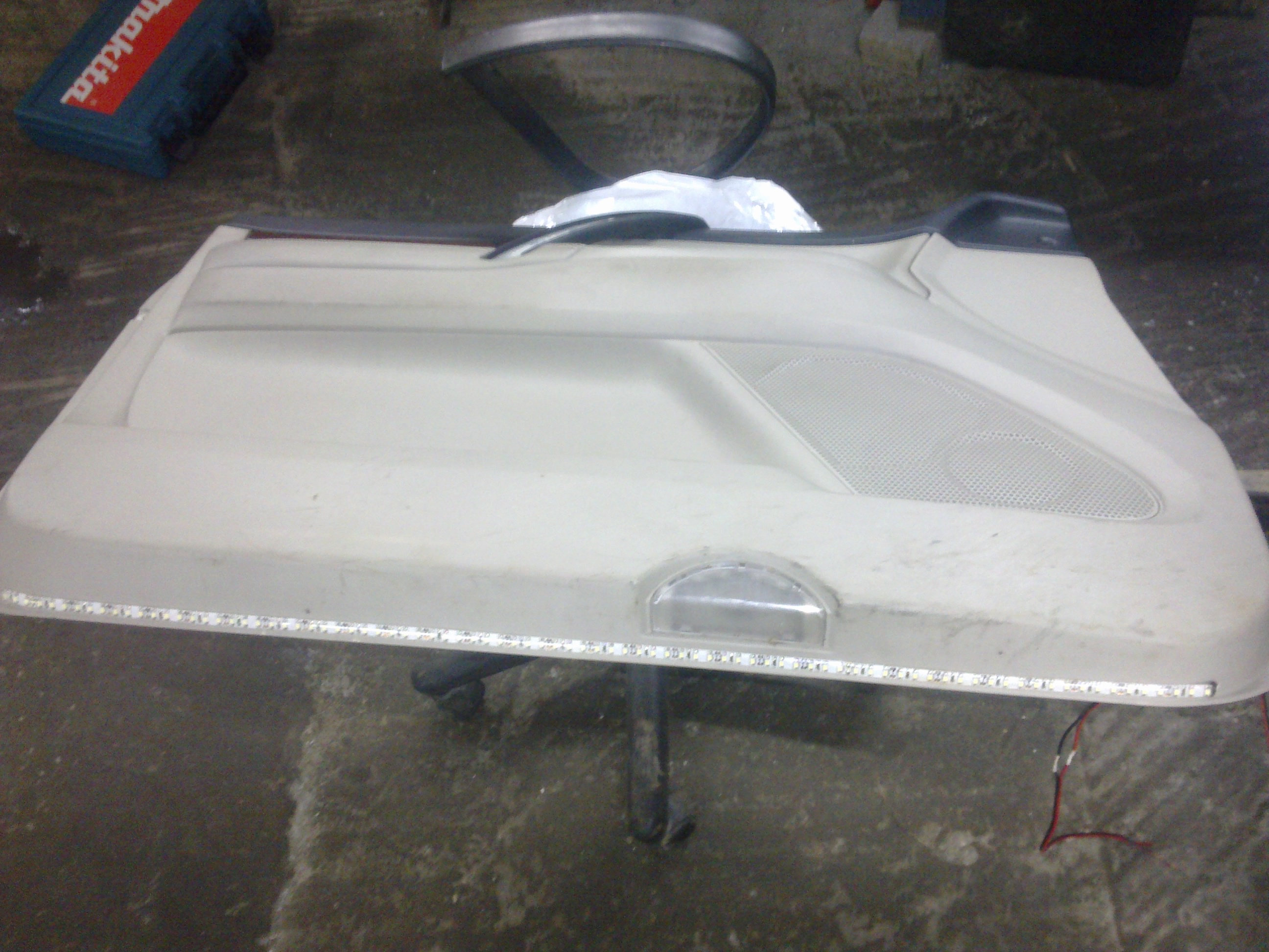

Подсветка дверей - СНИЗУ :*JOKINGLY*: ...
Я не стал убирать родные лампы подсветок обшивок, только поменял их просто на готовые лампы светодиоды + подставил светодиодную ленту...Здесь всё банально просто, в нижней части обшивое просверлил отверстия в 3-4мм для того,чтобы провести провода, приклеил светодиодную ленту и подключил к штатной лампе подсветки двери.
Вот что получилось...

Как всё это дело светится в темноте покажу чуть позже, хочу сфоткать хорошим фотиком...есть еще готовые варианты подсветки, опять же чуть позже...

Тоже так думал, но покатался пару дней..Очень даже ниче! получилось..ща выложу фотки...

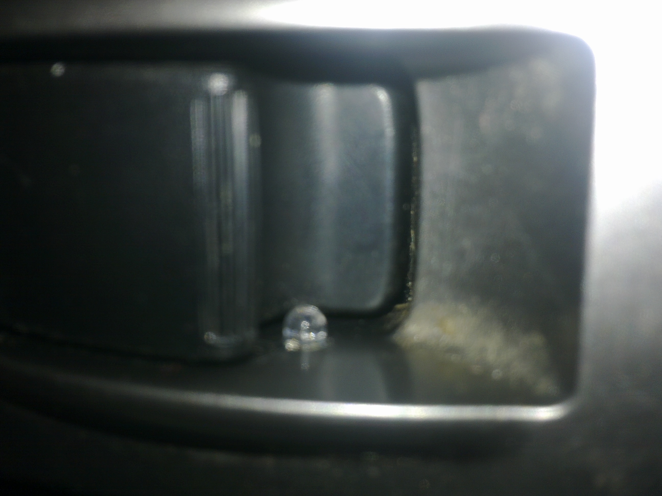

Сообщение padjero999 »
Выкладываю фотки(правда опять с телефона) ::-[:

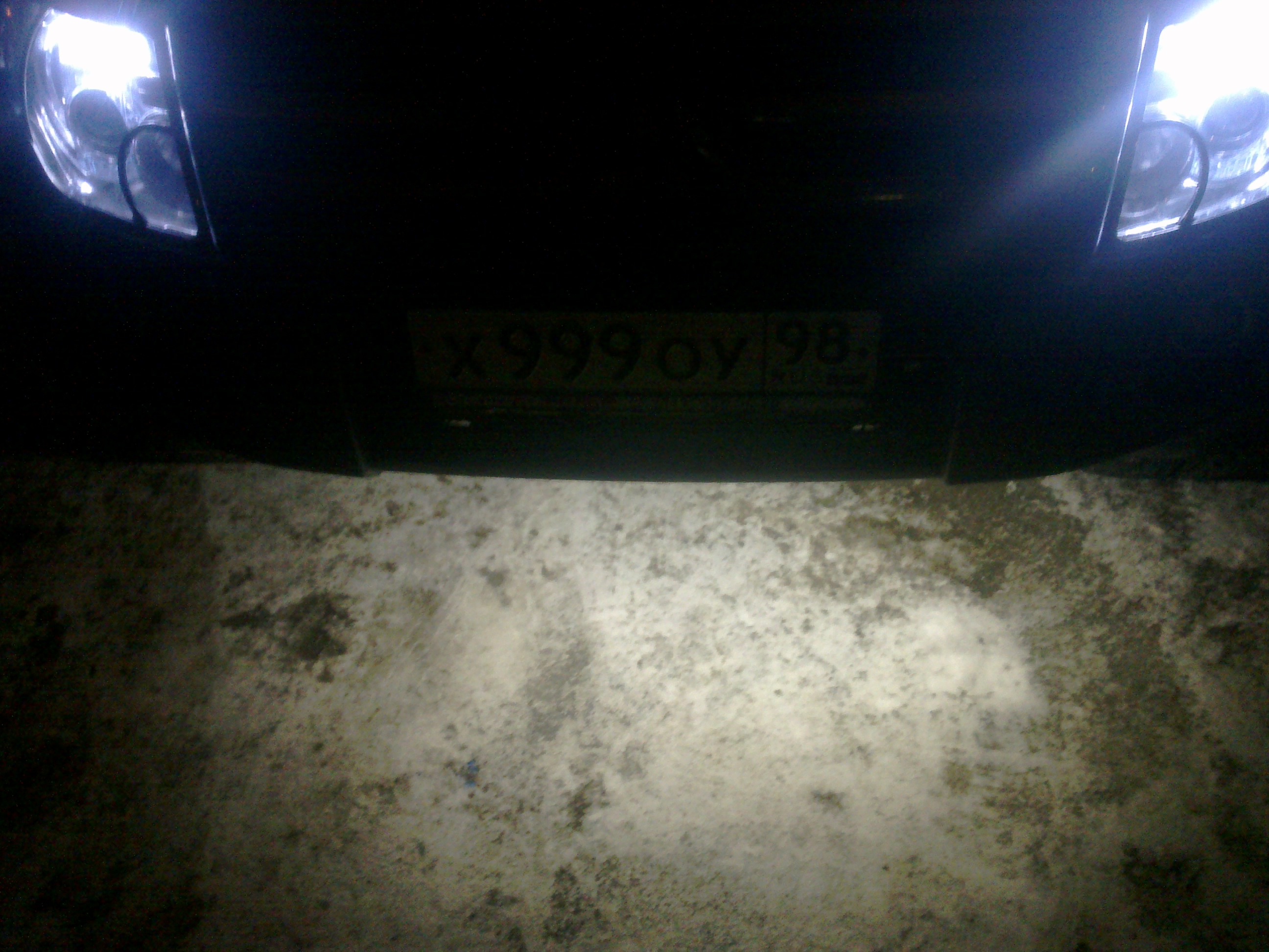

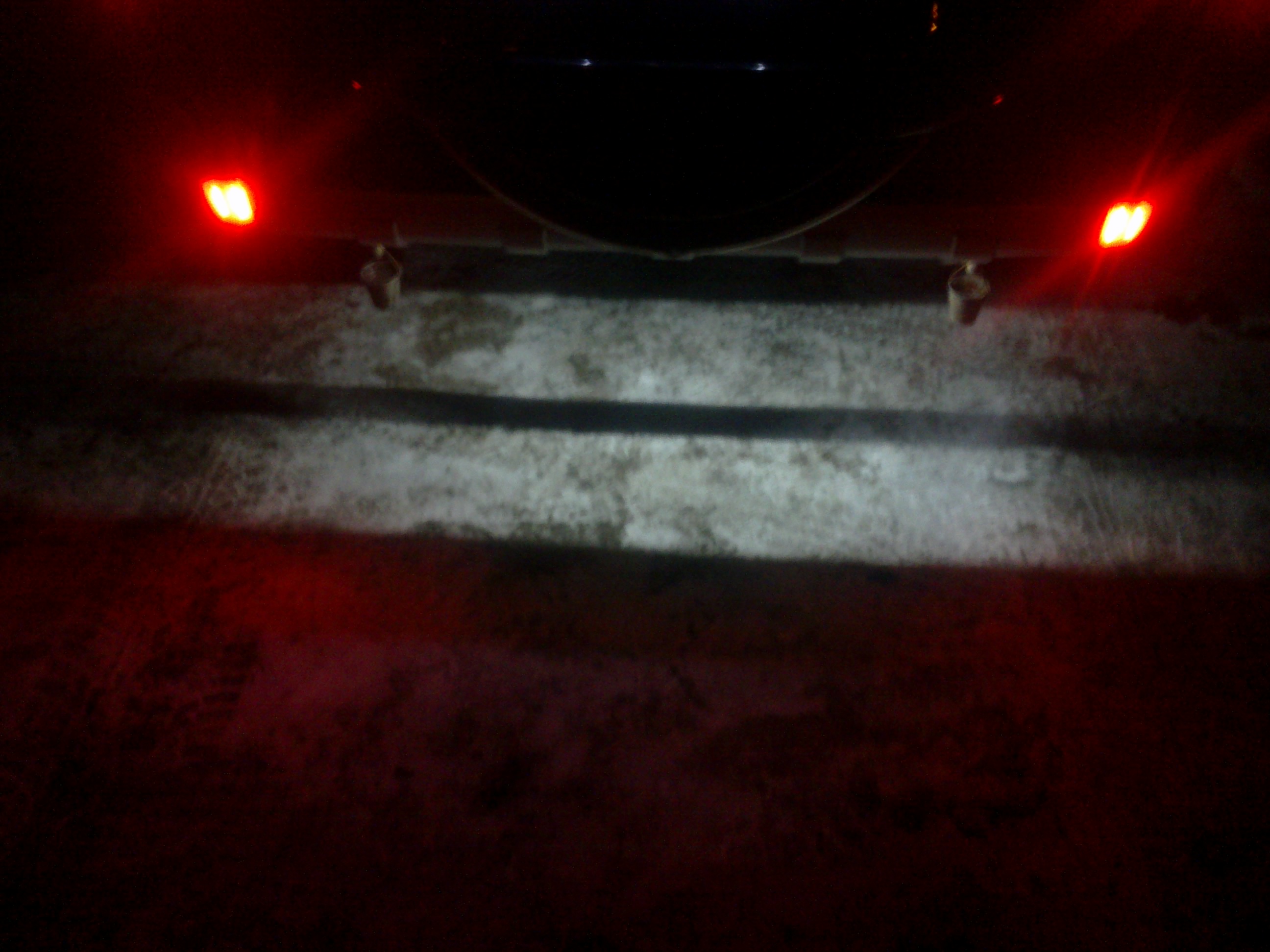

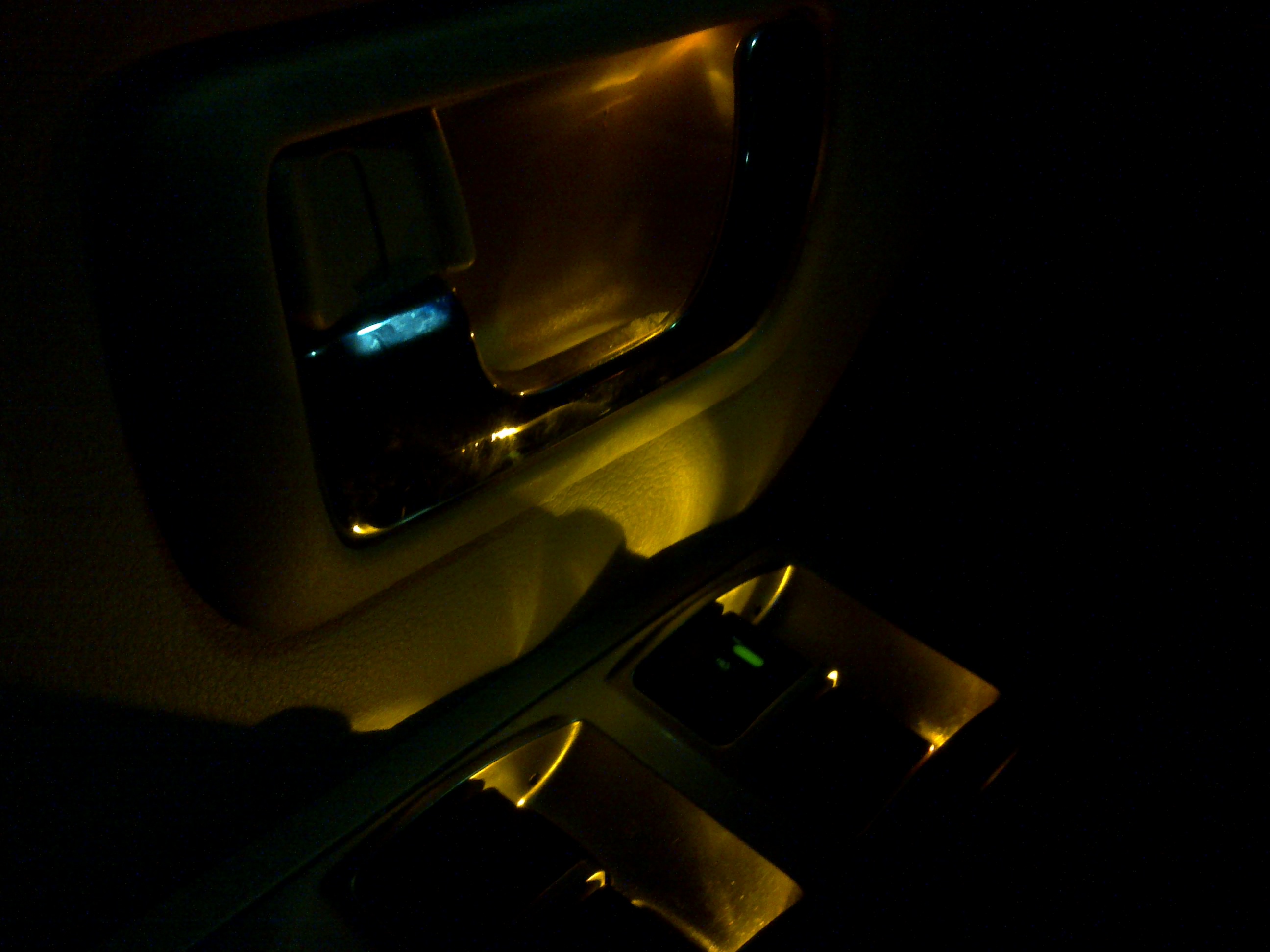

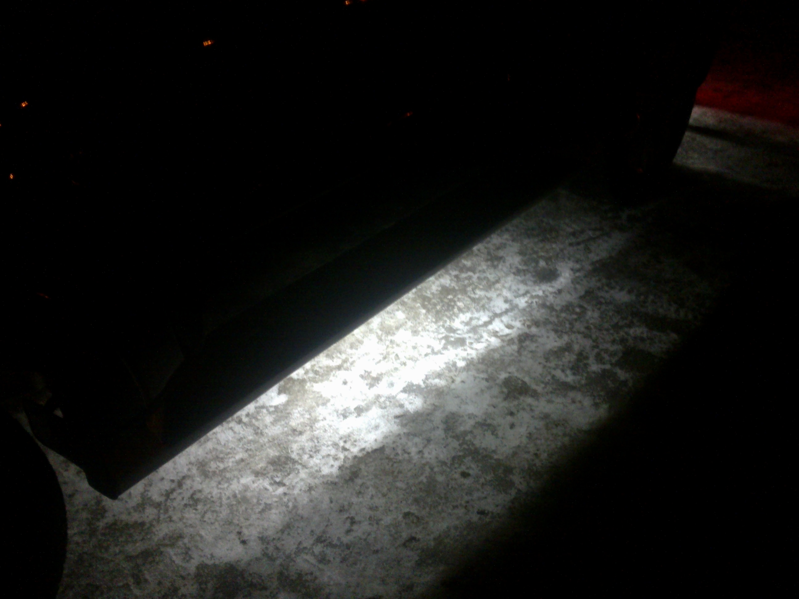

Подсветка кнопок и ручек дверей и подсветка днища
Единственное, что надо доработать, чтобы диод не освещал часть обшивки, а только светил на кнопки...но это не проблема, скоро сделаем :=)
