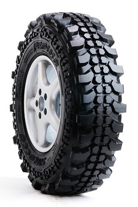

Re: Выбираю резину Fedima
И вариант 2
Fedima Sirocco
Fedima Sirocco

Какая из них будет иметь меньшие шансы замылиться и перестать двигать автомобиль, но и в то же время доставить до съезда с асфальта километров 100-120 пусть даже с шумом и некрейсерской скоростью километров 70-80?

конечно только второй вариант -этож симекс тот же

Однозначно 2 вариант. Из личного опыта, 1 вариант Мудричи, по рисунку, - в глине мылятся на раз-два, просто везешь 4 куска глины на дисках, при перегазовке очищаются на раз, и вся машина уже в той самой раскисшей глине по которой ты собирался передвигаться, плющатся великолепно, и едут получше уже. 2 вариант Симаксы, по рисунку, - по глине самое то, замылить очень сложно, но плющится вообще нехочет, это не из личного опыта, но от сведущих людей. Симаксы катаю 2 месяца, шумят на 2-3 уровня сильнее Мудричей, вначале напрягало очень сильно, народ который ездит со мной до сих пор пугается... НО! Самое главное что Федима ни к Симаку, ни к Мудричу отношения никакого не имеет, только исключитель в подражании рисунку протектора. Эта резина наварная, и от тех же сведущих людей, достоверно известно что наваривается на б/у грузовые колеса, и расплющить ее весом нашего автомобиля не реально. Исходя из всего выбираем 2 вариант.
