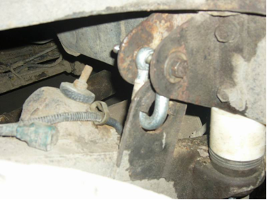

привет.
чо та я жестко не вкуриваю......
вчера полез с задачей лифтануть свой П1 коротыш. до этого сделал 8 порставок, в магазах написано что их продают тож 8 (http://shop-pajero4x4.ru/product/189/) , а в итоге разобрав обнаружил что опор то 10
получается по 2 спереди и сзади каждого колеса и еще 2 под задним бампером.......
я так понял кудато сзади 2 не ставят.....курю поиск,но что то темы(была даже с фотками) найти не могу пока....
и поднимать кузов я так понял надо сзади вперед? или право-лево?
и не могу найти приблуду которая не дает смещаться кузову по отношению к раме....
вот была тема очень подробная,куда то пропала.
ответьте плиз кто нить оперативно, хочу сегодня поставить все на свои места ::-[:

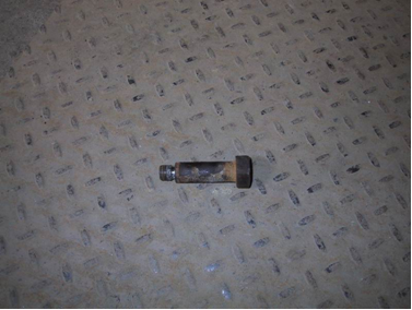

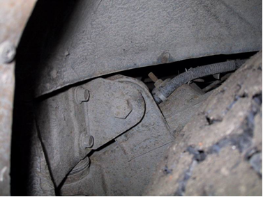

Открутите болт, удерживающий кузов от смещения при ударе.смотри на фото.
и смотри сюда здесь всё описано. 2008-03-06 Инструкция по установке бодилифт-комплекта 60 мм - 2,5" Pajero IIhttp://www.pajero4x4.ru/projects/,
2.9 CRDI,TERRACAN, Нелинейный 6см. Рул. демфер Y60 DAMPER-STEERING 48611-01J00, пруж. VRY60 TD42 ОЕМ 5502051N11. 255.85 R16 BF Goodrich. & PAJERO 2003г,двигатель G74-3,5,LSD,boltonkit 60mm,Winches AISI10000lbs,силовой бампер,BF Goodrich33".

спасибо, усе сделал,болта этого у меня почему то нет........
странным тока осталось что подушек 10 а продают все 8 проставок.......развод....
